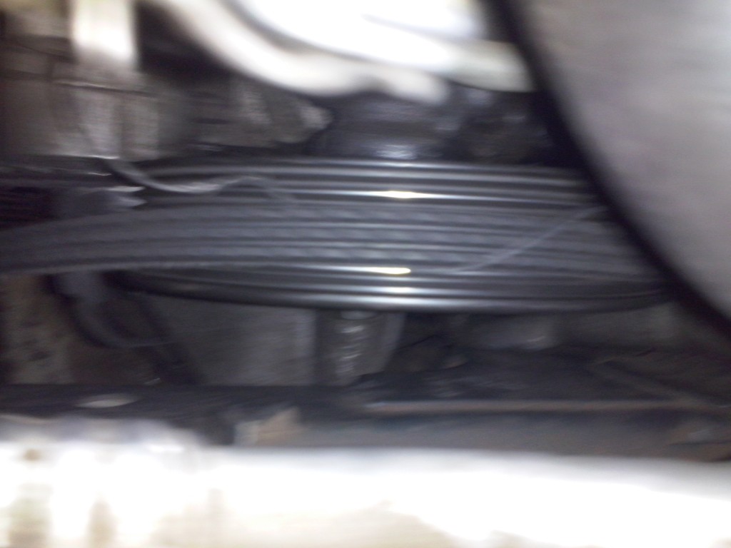

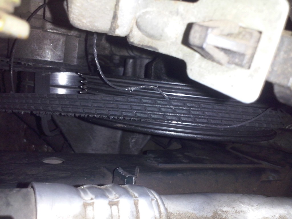

boa noite galera,
estava andando e de repente escutei barulhos do lado da roda direita, parei para olhar e essa correia estava toda desfiada e pela metade.
a direção hidráulica parou de funcionar e a ventoinha tbm, que correia é essa?
fica próxima a válvula termostática.

por Thiago Menezes » 23 Out 2015, 18:56
Está parecendo ser a correia de acessórios!
Ainda bem que foi ela se fosse a dentada ai o negócio ia ser feio [emoji102]
Quanto tempo faz que trocou essa correia? Fique atento a dentada, deve ta precisando trocar urgente!

O certo é guinchar o carro!
A correia de acessórios é responsável por fazer funcionar o alternador, direção hidráulica e outros acessórios!

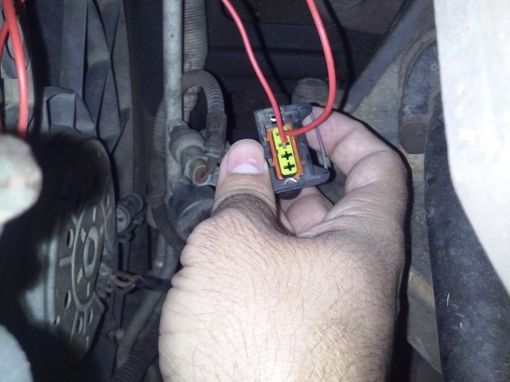

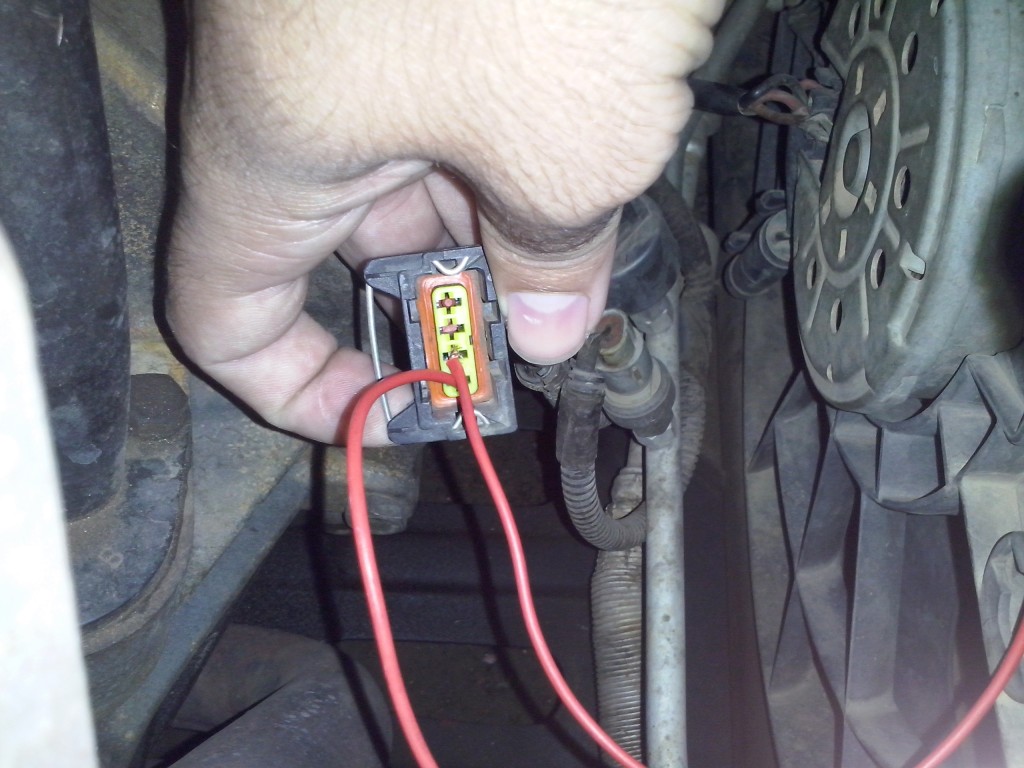

por wleocadio » 27 Out 2015, 07:06
Davidsouzmr, fiz o teste conforme você disse e a ventoinha não armou, também fio o teste ligando ela direto
como nas imagens abaixo e nada,
verifiquei o fuzivel 2 e parece estar normal, onde fica o rele para que eu possa comprar um e um fuzivel e testar.
alguem tem mais alguma sugestão?

Eu não acredito que seja fusível, pode ser o conector que soltou. Não sei se seu carro usa cebolão ou não, verifique isto ali na frente da polia da bomba hidráulica, possa ser que tenham desconectado algo. Este conector que voce está tentando fazer um jump, não consegui identificar como ser da ventoinha e sim do ar condicionado. De onde voce tirou ele?

Mas o dá ventoinha não é o interruptor da parte de baixo do radiador?
Re: problemas nessa correia
por Almeidão » 27 Out 2015, 13:53
Este ai não é mesmo, este é do pressostato do ar condicionado. Olhando a ultima foto, mirando na unha do dedão verás um interruptor no cano do ar condicionado e do lado dele tapado pela mão um bulbo maior, este é o pressostato onde ele tirou a tomada. Pelo ano do carro ele fica mais para o lado deste pressostato que está tapado e não é fixo, é uma tomada quase que pendurada. Tomar cuidado ao mexer nisto e ligar algo errado, o prejuizo pode ficar grande
Tenho quase certeza que foi solto o sensor da ventoinha e tudo fica ali perto da correia onde foi trocada. Fácil demais descobrir este problema.

Estou falando essa aqui:
