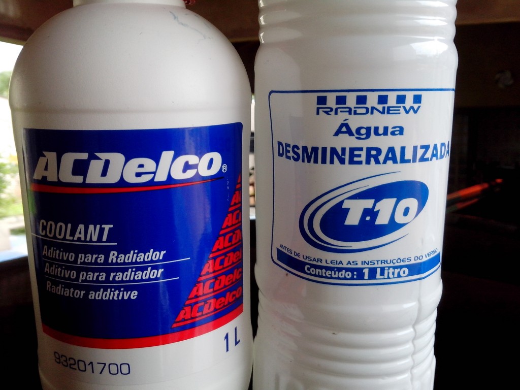

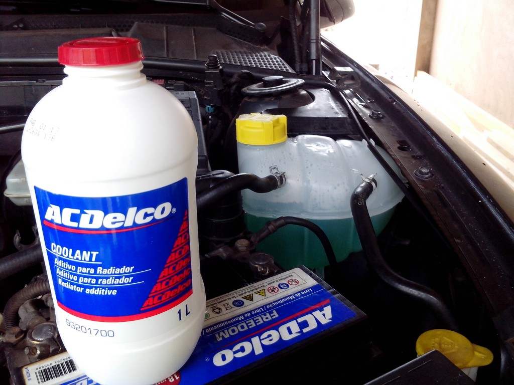

Certo tempo venho notando que a água do reservatório vem baixando, resolvi procurar o problema, como o reservatório e todo liquido de arrefecimento estava lamacento resolvi partir para o ataque.
- Reservatório
- Tampa
- Água demineralizada
- Aditivo AcDelco
Tudo proposital esperando o pior e não demora muito vem o resultado
1° chegando em ksa estourou o cano de água (cavalete)
Trocado problema resolvido (lá se vão a água desmineralizada e o preciso aditivo)
