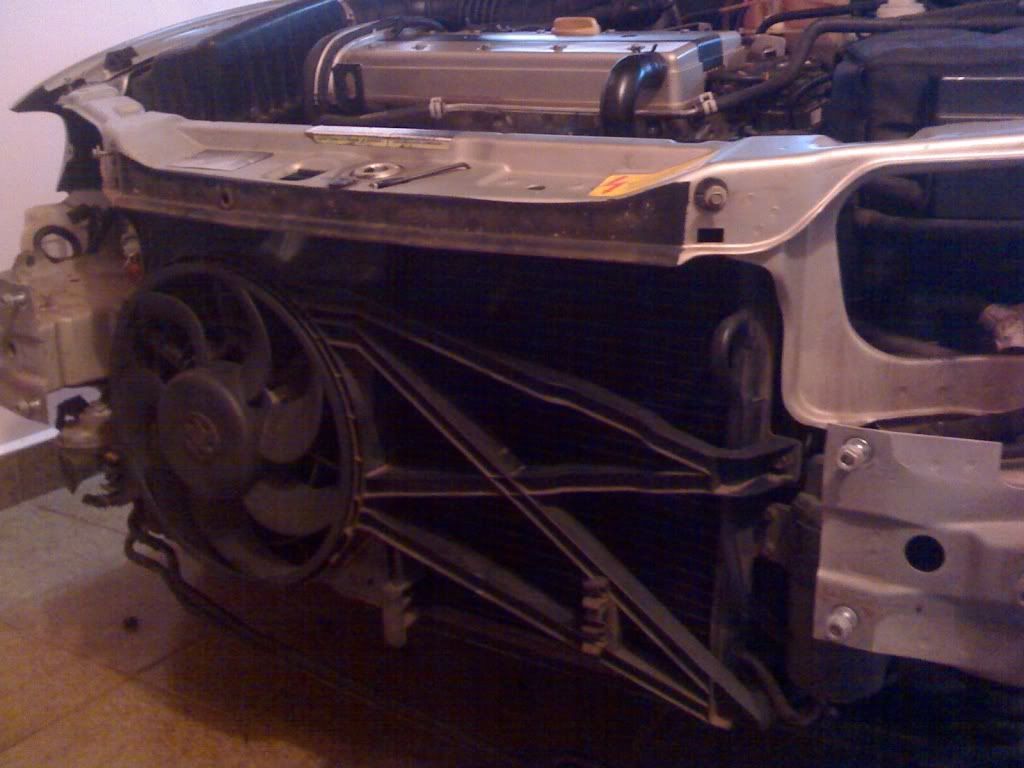

Tem que desmontar a frente do carro inteirinha. Para-choque, farois e seta, alma de aço, ventilador da frente, radiador do ar, tubagem de entrada de ar na caixa do filtro de ar... tudo mesmo... para chegar no bendito radiador do motor.
Vejam essa foto e reparem que é tudo preso no radiador:

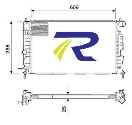

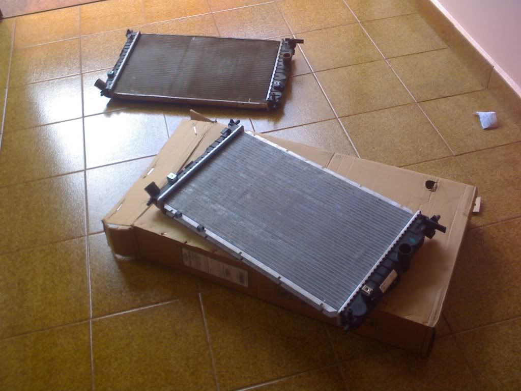

Radiador Marca RV (Visconde) com 2 anos de garantia

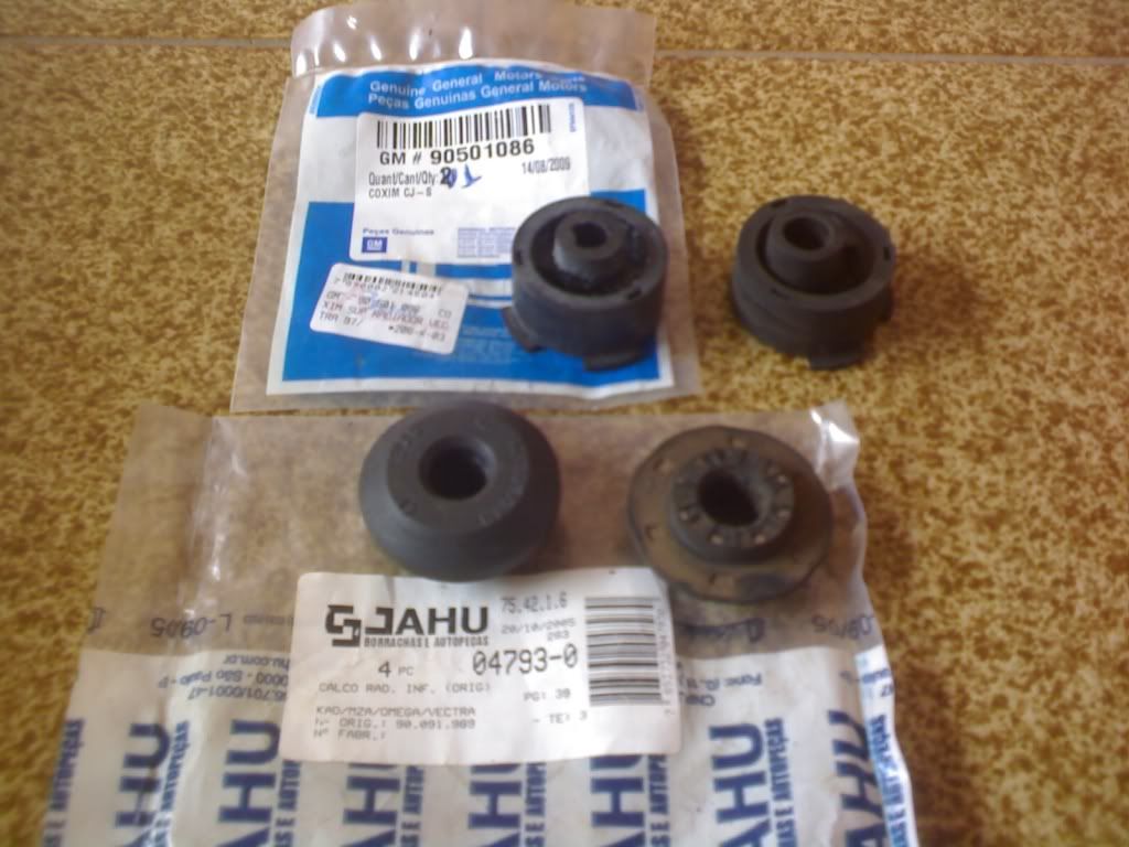

2 Coxins inferiores do radiador
2 Coxins superiores do radiador
Coxins Novo e velho

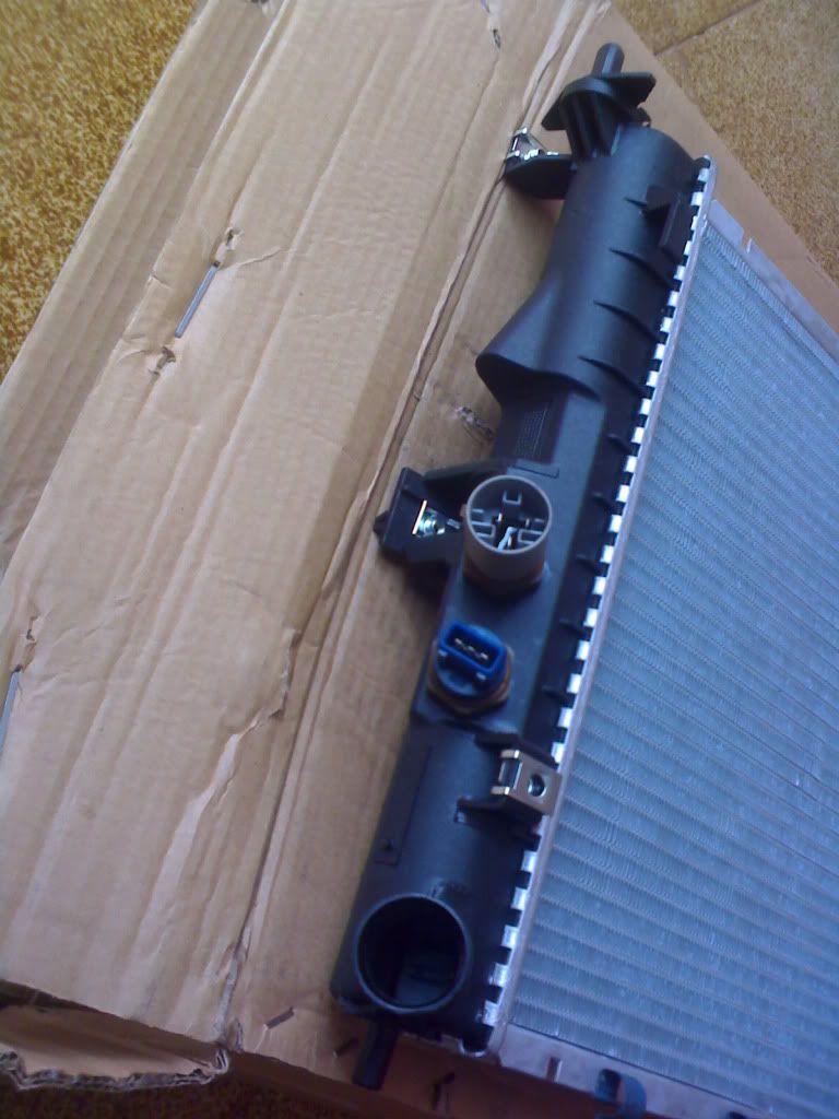

Radiador Novo (em cima da caixa) e velho

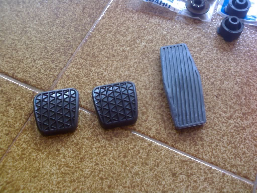

Com menos de 10 Reais comprei essa capas dos pedais, o carro fica parecendo zero kkkkkk

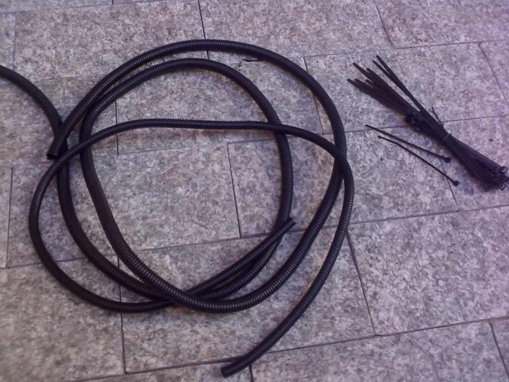

Presilhas e espaguetes para dar acabamento nas fiações... eu recomendo pois com certeza elas estarão ressecadas

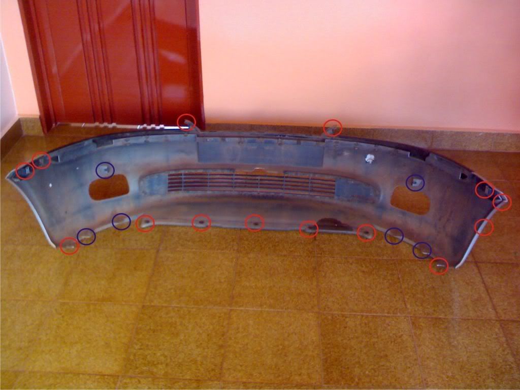

O para-choque tem 5 presilhas em baixo, é so puxar o pino que parece um prego no meio da presilha e retira-la.

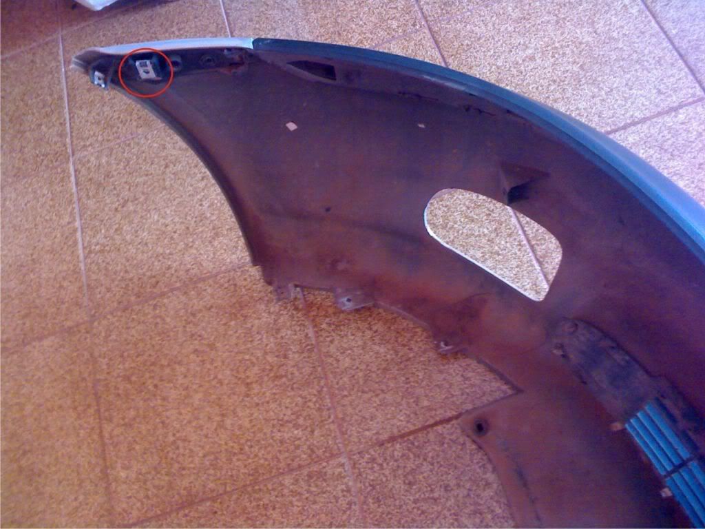

Depois tem 2 parafusos atrás da grade que já foi retirada, 2 parafusos embaixo do carro, 2 parafusos no para lama... e 2 parafusos escondidos atrás da capa que tem dentro do para lama, será necessario desencaixa-la e esterçar a roda para tem acesso a eles... Vejam:
Os circulos vermelhos são os pontos de fixação do para-choque (tem uma bolinha errada ai... ignorem ela),
os ciculos azuis são os do farol de milha que eu retirei para dar um trato.
No detalhe, o parafuso que fica amoitado atrás do para lama

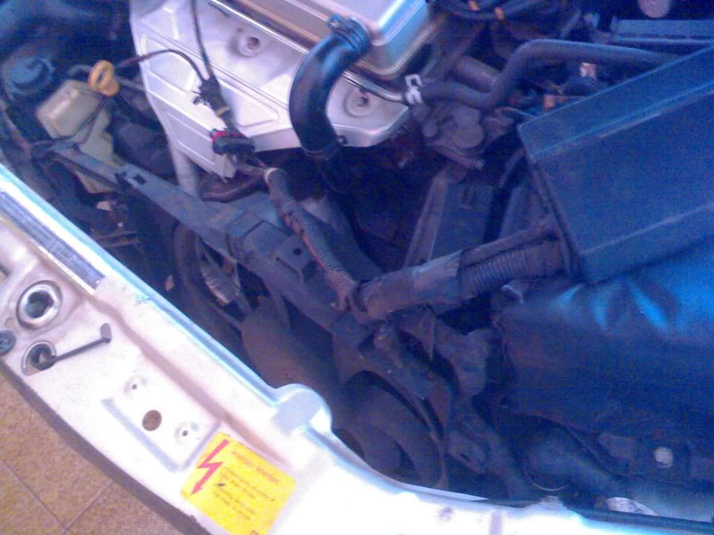

2° Passo (retirar faróis, alma de aço e tubagem de ar)
Para retirar os farois, desligue os conectros do mesmo, o conector redondo grande é a alimentação das lampadas, o conector pequeno quadrado é do motor do ajuste eletronico de altura. Desligue-os com cuidado.
Retire o bocal das lampadas da seta girando um quarto de volta sentido anti-horario.
Solte os 3 parafusos 8mm que prendem o farol+seta e guarde bem o farol+seta (ele deve ser bem caro!!! kkkkk) Retire aqueles isopores que ficam embaixo do farol.
A alma de aço é presa por 6 porca 13mm. É só soltar e retira a peça de ferro.
Solte os parafusos 8mm que prende aquela tubagem de plastico que leva ar para o motor, desencaixe ela do filtro de ar, daquela peça que drena a agua e daquela caixa branca que fica atras do para lama (que eu não descobri a finalidade, pois não tem nada ali dentro )

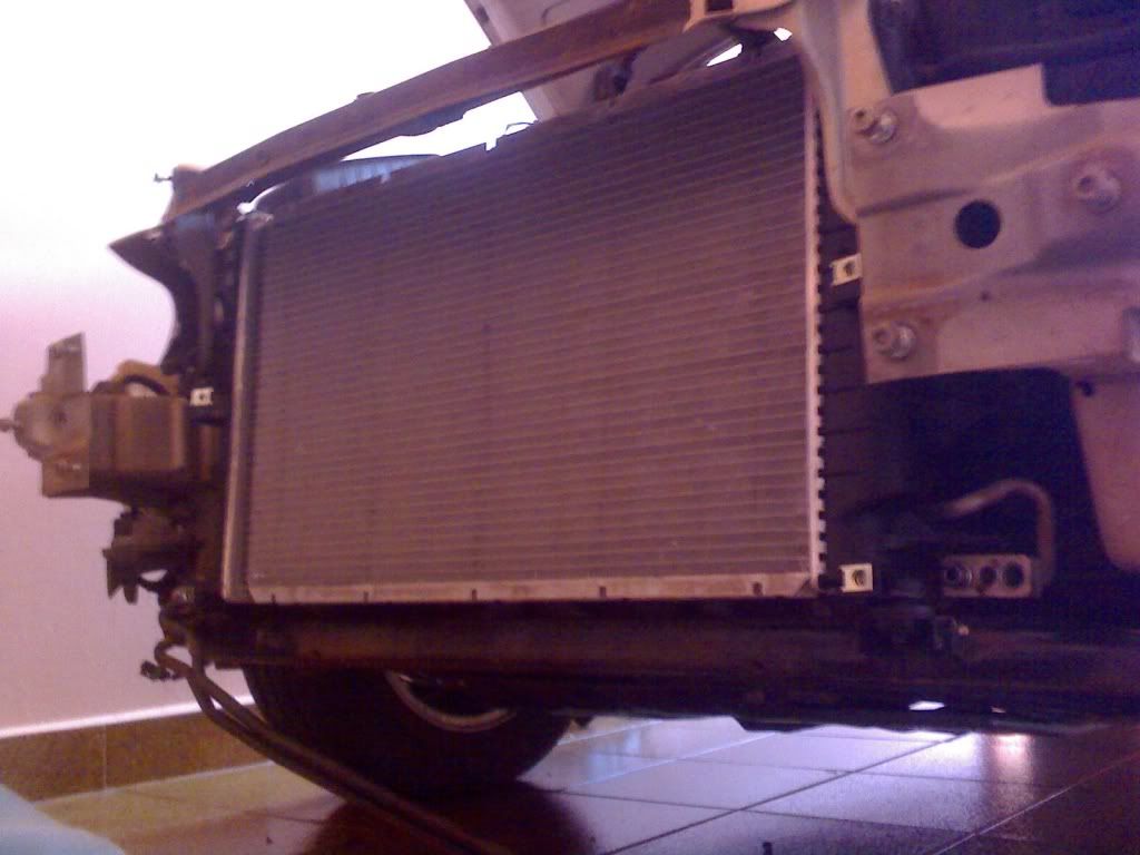

Feito isso, o bang vai estar mais ou menos assim:

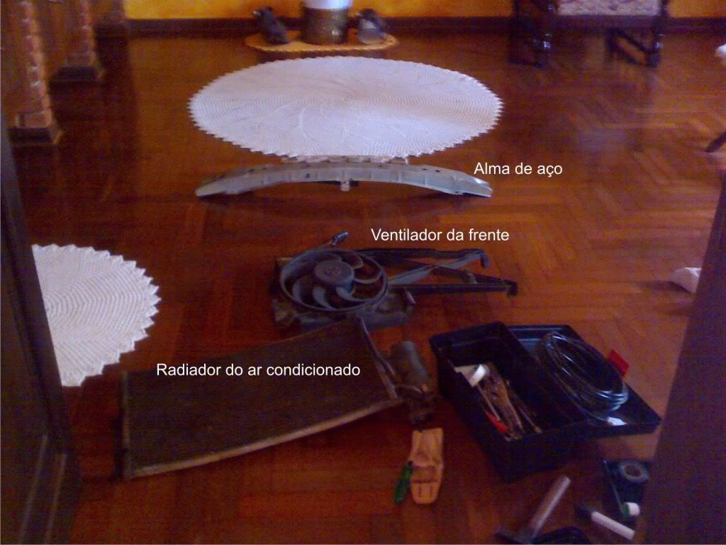

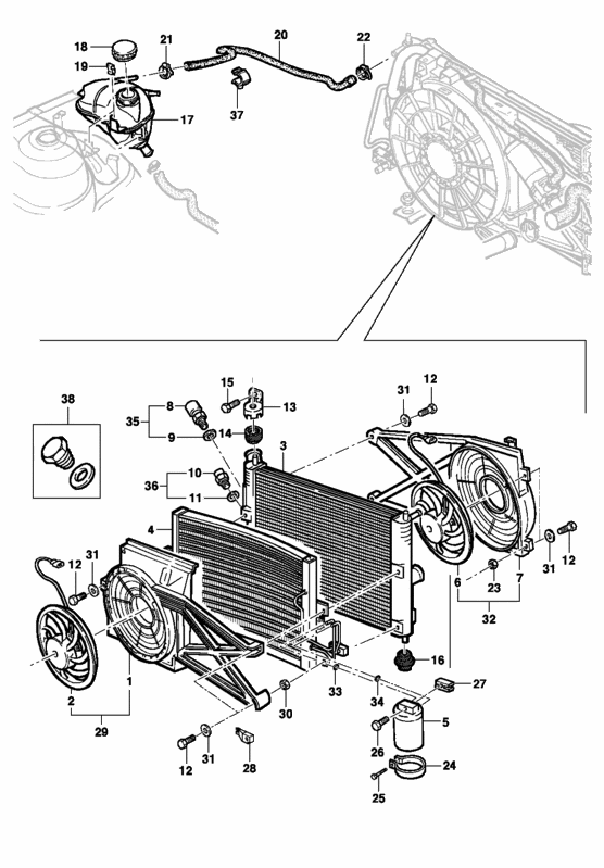

3° Passo (retirar ventiladores e radiador do ar condicionado)

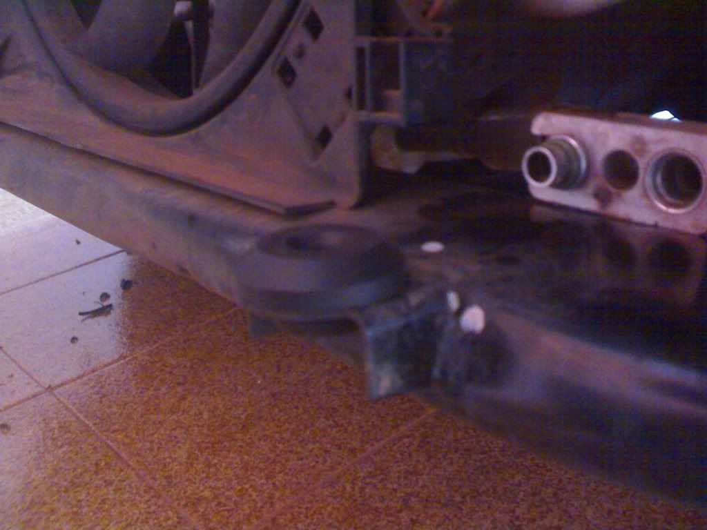

O ventilador da frente é preso por 4 parafusos 10mm que prenden tambem o radiador do ar. Todo esse conjunto é fixado no radiador do motor. Desligue o conector do ventilador, solte os parafuso e retire-o.
O radiador do ar vai ficar solto, preso somente pela tubulação de gás. No canto inferior direito do radiador do ar tem uma junção parafusada com 1 parafuso 13mm. É necessario retira-la.
ATENÇÃO: Ao soltar essa junção o gás do ar condicionado vai sair... soltem devagar.
O ventilador de dentro do cofre do motor não precisa ser retirado, apenas solto. Solte 2 parafusos que prendem a parte de cima do mesmo; a parte de baixo é apenas encaixada no radiador, puxe para cima e desencaixe.

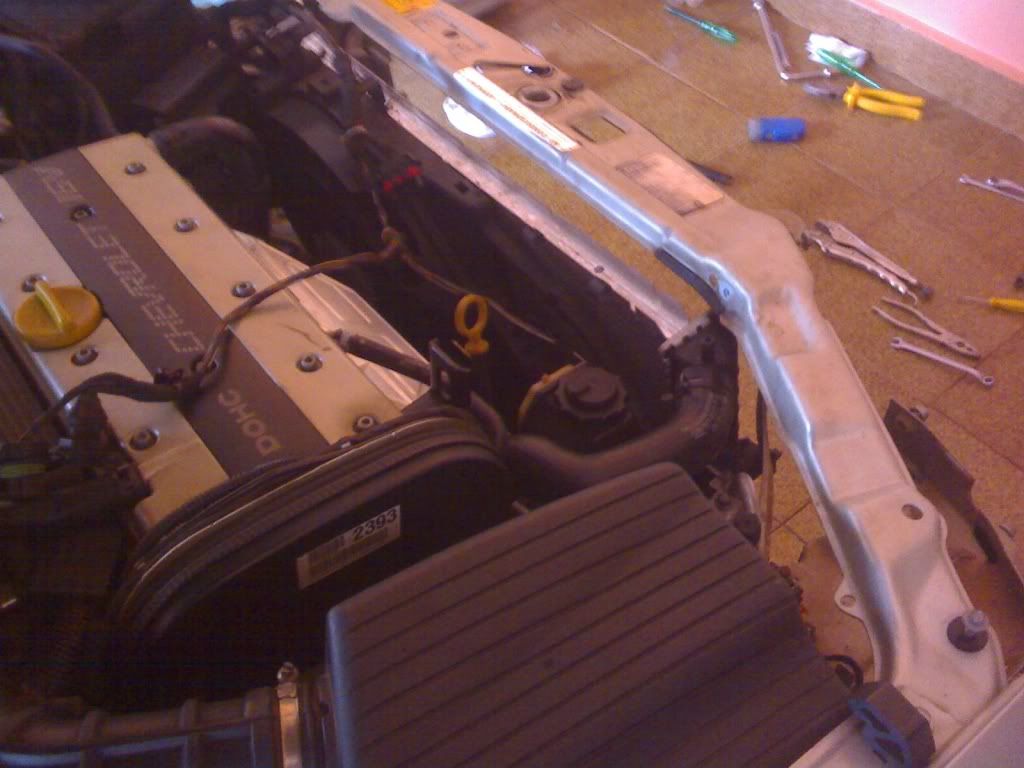

4° Passo (Retirar o radiador e instalar o novo)
Depois de tudo desmontado teremos acesso ao radiador do motor.
Desligue os conectores dos 2 termostatos (dependendo do ano do vectra não temos esses termostatos, fique esperto ao comprar o radiador novo).
Solte as 2 mangueiras grossas e aquela mangueira fina. O meu carro tinha aquela abraçadeiras de pressão; para soltar eu usei um alicate universal.
Solte os suporte que ficam em cima do radiador. Ai ele vai estar solto; retire-o dos coxins inferiores e retire o radiador POR BAIXO, por cima ele não sai por causa dos suportes do radiador+ventilador do ar.
Retire os 2 termostatos do radiador velho. Enquanto vc faz isso deixe a agua escorrer e abra a tampa do reservatorio de expansão.
Instale os termostatos no radiador novo, observando a posição que eles estavam. Eu usei adesivo de silicone naquele anel de cobre para garantir a vedação.

Retire os 2 coxins inferiores do suporte do radiador e instale o novo, vai ficar assim ó:

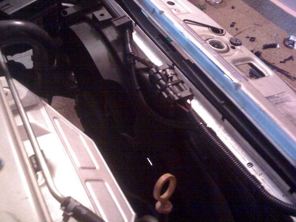

Utilizando o espaguete e as presilhas (comprei em uma loja que instala som automotivo) substitua a que estao danificadas e va ajeitando e prendendo os fios.
Veja a tomada do ventilador da frente e os fio com o acabamento (parece o original!!!!)

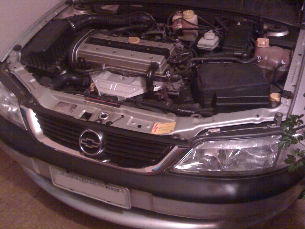

Dai eu troquei as capas dos pedais, limpei ao ventiladores, dei um trato nos farois, no radiador do ar, na tubagem... e fui instalando novamente com muuita paciência...
Acabei era meia-noite, ele tava assim, só faltando colocar agua...
