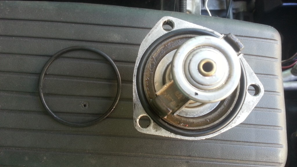

Hora de dar um basta no arrefecimento, quem me acompanhou viu que sempre tive problema com arrefecimento e servi de cobaia para mecânicos mau instruídos os quais me levaram sempre ao erro, gerando custos abusivos e nunca resolvendo o problema, foram 2 cabeçotes, litros e mais litros de aditivo ao ralo, radiador, bombas, etc, assim tão logo me enchi e fui atrás de um melhor entendimento do sistema e passei eu mesmo a fazer manutenção nele.
Desde o primeiro dia que resolvi por a mão na massa, com instruções do nosso consultor Almeidão, vi que o sistema não é nada complexo, alias muito simples e de muita eficiência se em dia. Logo adquiri mangueiras, cebolão, sensores e fui pra guerra, a dois anos não tenho tido mais problemas com arrefecimento, mas recentemente meu cebolão (MTE 760) não anda muito funcional, armando um pouco tarde elevando a temperatura próximo aos 95º, por sorte instalei uma chave em baixo do painel que pude arma-la manualmente, e assim fui tocando até a chegada de um novo cebolão, esse agora MTE 763, nada contra o 760, que me serviu bem por 2 anos, mas em conversa com Almeidão tomei ciência que o 763 arma um pouco mais cedo, como moro em cidade com certas subidas fortes e clima tropical decidi colocar para manter o sistema um pouco mais suave e evitar que suba muito.
Logo aproveitei para sanar dois vazamentinhos na mangueira do radiador e na valvula termostatica.
Mangueira velha rasgada onde ficam as abraçadeiras sem vergonhas:
Líquido de arrefecimento Valeo devidamente salvo:
Sistema limpinho por dentro a 2 anos já:
Anel novo da termostática, na CCS paguei R$ 14,00. Achei caro mas também o anterior que custou R$ 2,00 vazou :76:

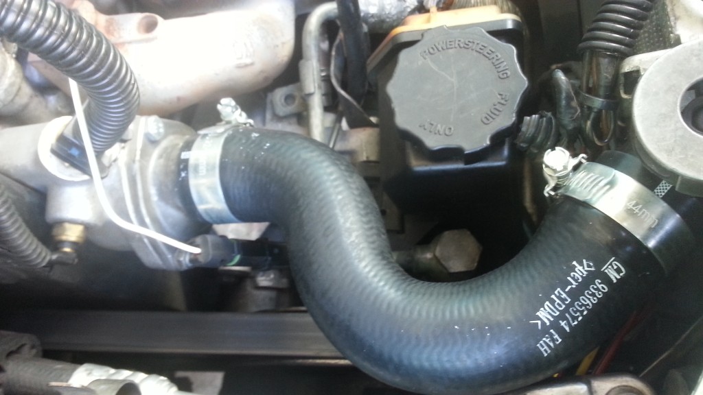

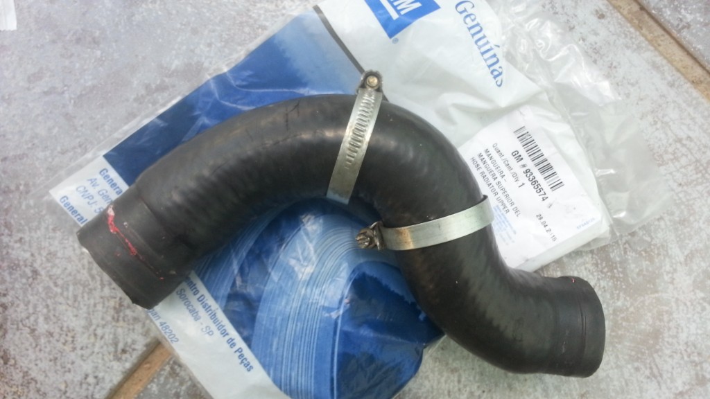

Mangueira e abraçadeiras novas, na CCS não tinha abraçadeira original de pressão, aí comprei dessa que achei excelente, ela não corta a borracha por baixo e vede muuuuuito bem.
R$ 31,00 Mangueira
R$ 2,00 Abraçadeira

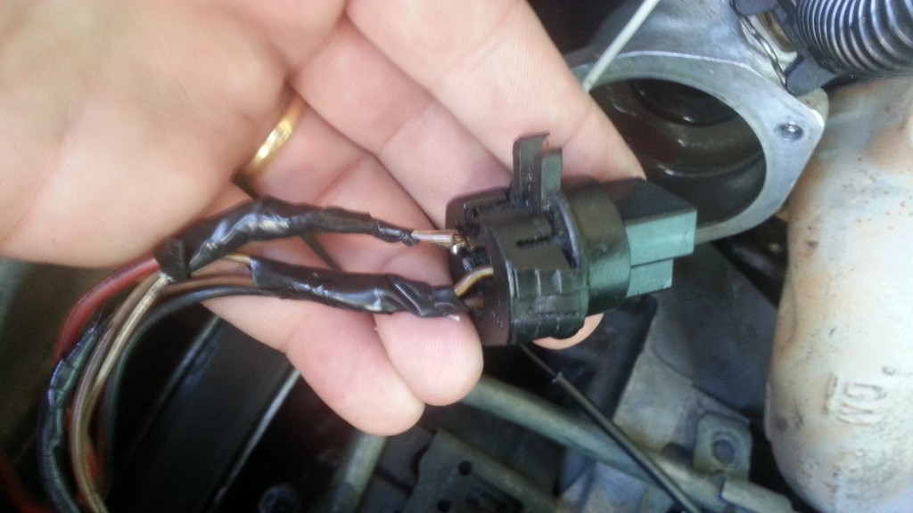

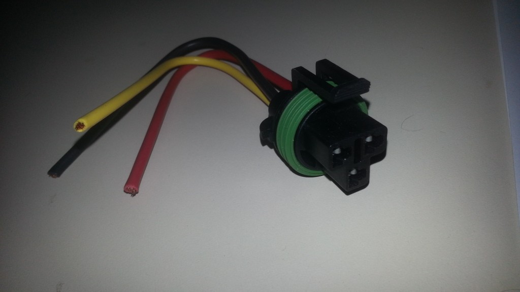

Situação do plug do cebolão do radiador:
Comprei esse plug novo por R$ 22,00:
http://produto.mercadolivre.com.br/MLB- ... a-cacd-_JM

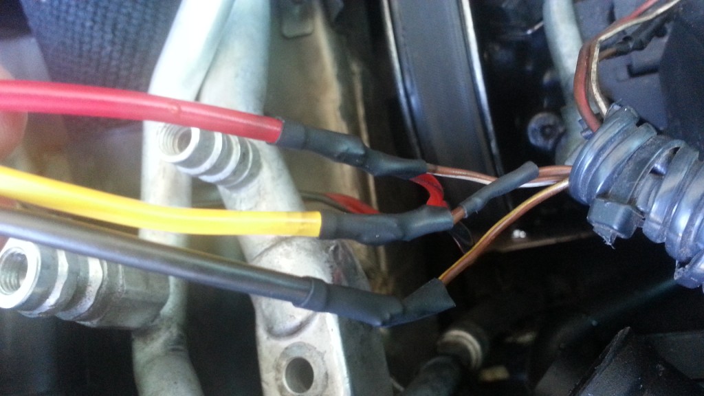

Soldinha básica pra não ter dúvidas:
Espaguete termoretrátil (ou termocontrátil como na terra do almeidão rrsrs):
E thaannnnnnn:
E por hora é isso, esse foi o trabalho do fim de semana passado, estava esperando chegar o cebolão par postar tudo mas foi extraviado e deve chegar essa semana, assim postarei detalhes de como ficará tudo isso, por enquanto apenas a foto que me deixa um pouco preocupado:

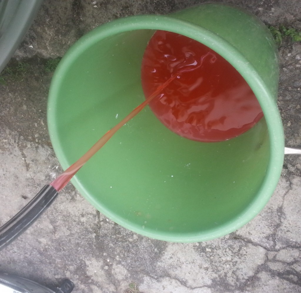

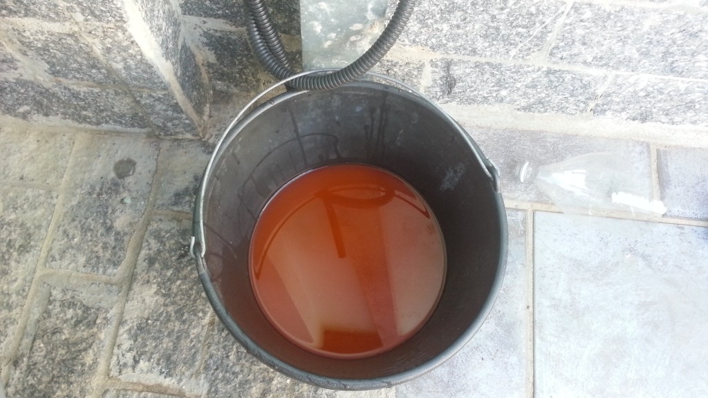

CaioMs escreveu:Agora me diga uma coisa, como vc salvou seu aditivo na hora de tirar?
Isso também me interessa pois o meu, apesar de já estar com adiitvo, ainda tem pendências...
E parabéns João, trabalho executado com muito zelo! :88:
Re: Garagem do JoãodoValle (Neblinas, Xenon, Mid, Antena...)
por Almeidão » 07 Jul 2015, 14:08
Tirar o adidito não é difícil ou seja uma quantidade o suficiente para mexer no cebolão ou termostática.
Ferramenta necessária, uma mangueira de 1,4 ou 11mm, esta mangueira é uma transparente trançada que normalmente usam se em compressores de ar, tipo dentista. Ou algo parecido, apesar que esta mangueira seja muito fácil de encontrar, acha ela até no meu porta malas kakkakka. Acho que até já postei fotos aqui, eu não, eu enviei fotos para o Crispim ele postou, não sei onde está, mas tem isto por ai e ainda tenho estas fotos comigo.
1 - Abrir o reservatório e sem tirar a agua dele, colocar esta mangueira dentro dele e fazer entrar dentro do outro tubo que sai embaixo do reservatório, ela entrará justinha, entra uns 2 a 3 cm, nada mais. se tiver difícil de acertar, passe a ponta dela em um esmeril que facilita muito.
2 - Colocar a boca no reservatório e assoprar até sair agua nesta mangueira que estará dentro de um balde.
3 - Vai sair muita agua, tipo meio balde.
4 - Antes te tirar a mangueira do local, com outra mangueira tirar o que tem dentro do reservatório e ai está o serviço pronto e agora podem mexer na Termostática, Cebolão e mangueira superior sem peerder uma gota de aditivo.

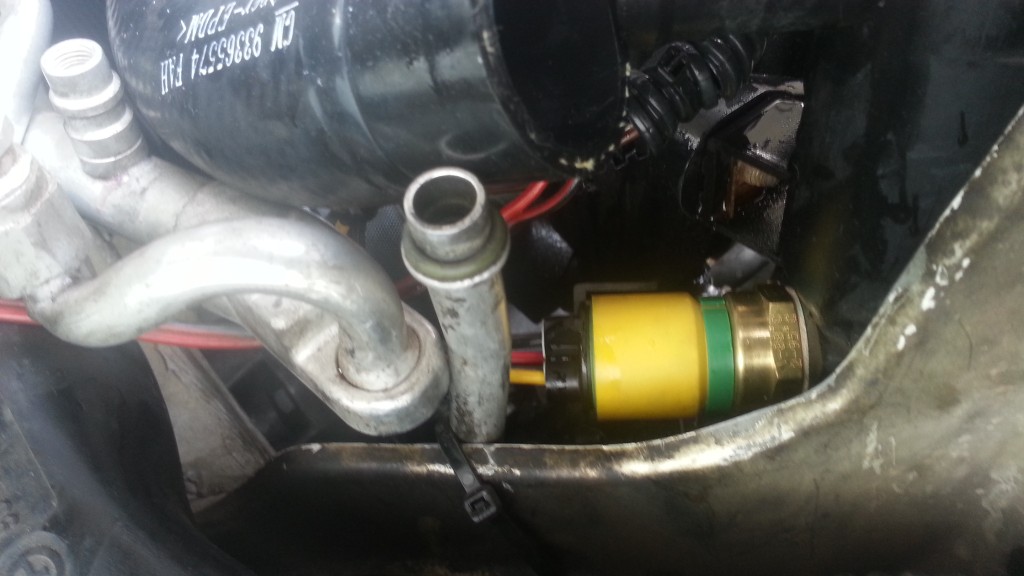

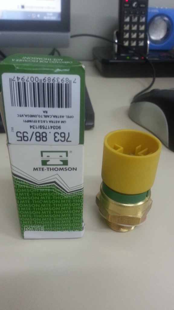

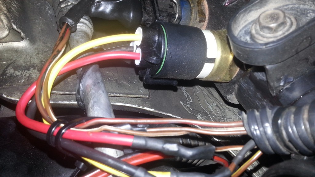

Bom, enfim cheguei o post mais esperado, cebolão instalado e problema totalmente resolvido, agora meu sistema está totalmente eficiente e livre de quaisquer problemas, como dito aí vão os detalhes:
Aqui o bendito cebolão MTE 763 88/95º:
Para esse serviço precisa remover o líquido de arrefecimento, e como aqui usamos líquido de qualidade não queremos que vá pelo ralo, assim com instruções já mencionadas do nosso consultor almeidão, tudo salvo como deve ser:

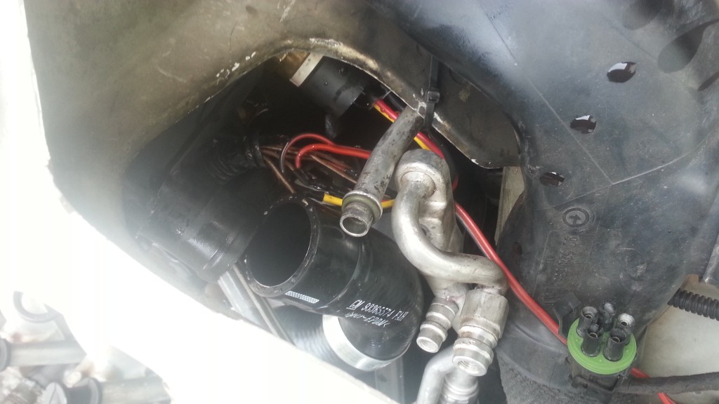

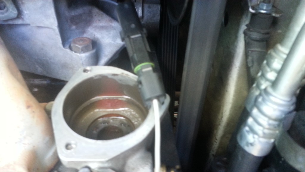

Para ter acesso ao cebolão, a forma mais fácil que descobri foi soltando a mangueira do radiador superior e tirando o farol direito do lugar,sei que é chato tirar o farol do lugar mas como o meu tem seta separada fica tudo mais fácil:
Cebola antigo MTE 760:
Cebola novo MTE 763:
Não reparem o cano do AC, sim, meu AC não está operante, por enquanto, pois agora que finalizei com arrefecimento vou por pra funcionar esse trem aí.
Segue vídeo do resultado:
http://www.youtube.com/watch?v=dt0QZeyvj2I

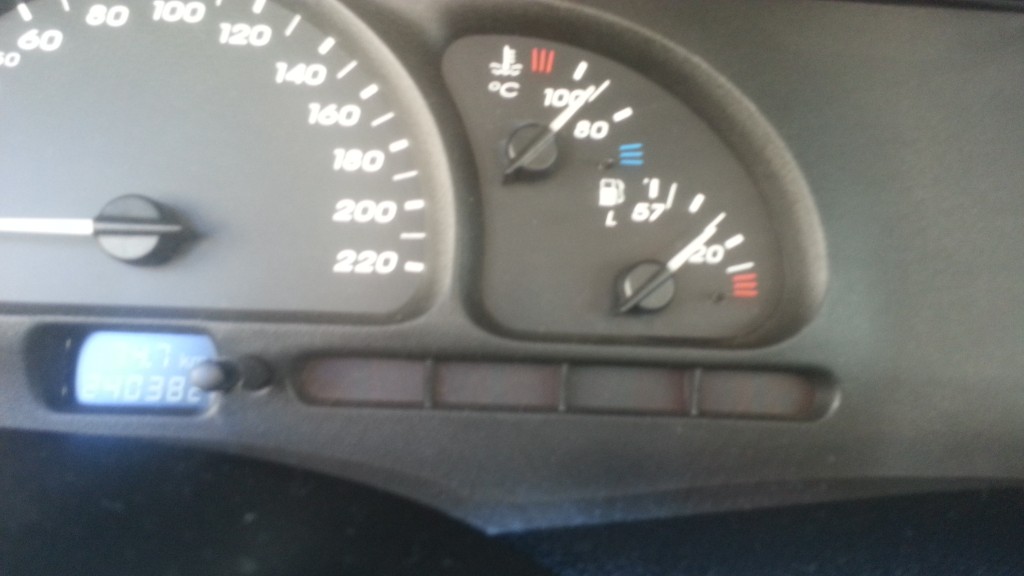

Ficou excelente, a ventoinha arma em aproximadamente 87º e volta pra 82~85º, na estrada continua tudo tranquilo, radiador novo e valvula nova, mantendo 80~81º aproximadamente.
Super satisfeito só tenho a agradecer as instruções que recebi, e a cada dia me orgulho mais desse fórum.

Po, fiquei com medo agr.. O cebolao que ta no meu ta armando com quase 95 graus no painel. Na marcação do cebolão o primeiro estágio é 105. Ta assim a um bom tempo ja, meu mecânico condenou o original a um tempo atrás e colocou esse. Ahh, sobre a dica do almeidão de tirar o fluido, testei e não desperdicei uma gota.. Tive que trocar o anelzinho de vedação da termostática.. Aprovado :88:
por JoãodoValle » 08 Jul 2015, 08:28
CaioMs escreveu:Po, fiquei com medo agr.. O cebolao que ta no meu ta armando com quase 95 graus no painel. Na marcação do cebolão o primeiro estágio é 105. Ta assim a um bom tempo ja, meu mecânico condenou o original a um tempo atrás e colocou esse. Ahh, sobre a dica do almeidão de tirar o fluido, testei e não desperdicei uma gota.. Tive que trocar o anelzinho de vedação da termostática.. Aprovado :88:
Cara, parou tudo, seu carro está trabalhando muito quente, eu no seu lugar colocaria o 760 ou 763 o que está no seu deve ser o 767, ele arma muito tarde mesmo.
Aí vc me pergunta, mais o 767 não é original do vectra? Eu digo sim, mas nem tudo que é original é o melhor! Nessa temperatura o sistema trabalha muito forçado, sempre no extremo de temperatura, isso a longo prazo diminui a vida útil de juntas, mangueiras, plásticos e tudo mais dentro do cofre.
A quem diz que o certo é uma temperatura exata para ocorrer a queima corretamente, eu concordo sim, que um motor frio consume mais combustível, mas pra esse ponto isso ocorre abaixo de 80º, sempre ouvi isso mas só acreditei mesmo quando coloquei MID, a diferença é grande realmente, mas quando está entre 80 e 90º o consumo é o mesmo exatamente, e ele trabalhando entre essas casas certeza que será mais garantida a extensão da vida útil desse motor.
Portanto meu colega, assim que puder troca esse trem sô!

Ja vou providenciar então. Agora, o cebolao que estamos falando, é o de cima? O outro é do ar condicionado? Pra tirar ele de la, qual ferramenta vc usou?
por JoãodoValle » 08 Jul 2015, 12:34
CaioMs escreveu:Ja vou providenciar então. Agora, o cebolao que estamos falando, é o de cima? O outro é do ar condicionado? Pra tirar ele de la, qual ferramenta vc usou?
É o de cima mesmo como nas fotos, o outro de duas vias é do AC sim.
Usei uma chave de boca (só não lembro o número, depois confirmo), é um espaço ruim para ela entrar por causa de um apoio que tem no radiador pra prender a ventoinha, portanto precisa remover a mangueira curva que sai do radiador e entra na valvula.
Quando colocar no lugar não aperte muito, mas o suficiente pra não soltar, passe um pouco de graxa no anel dela para não estourar quando apertar.
