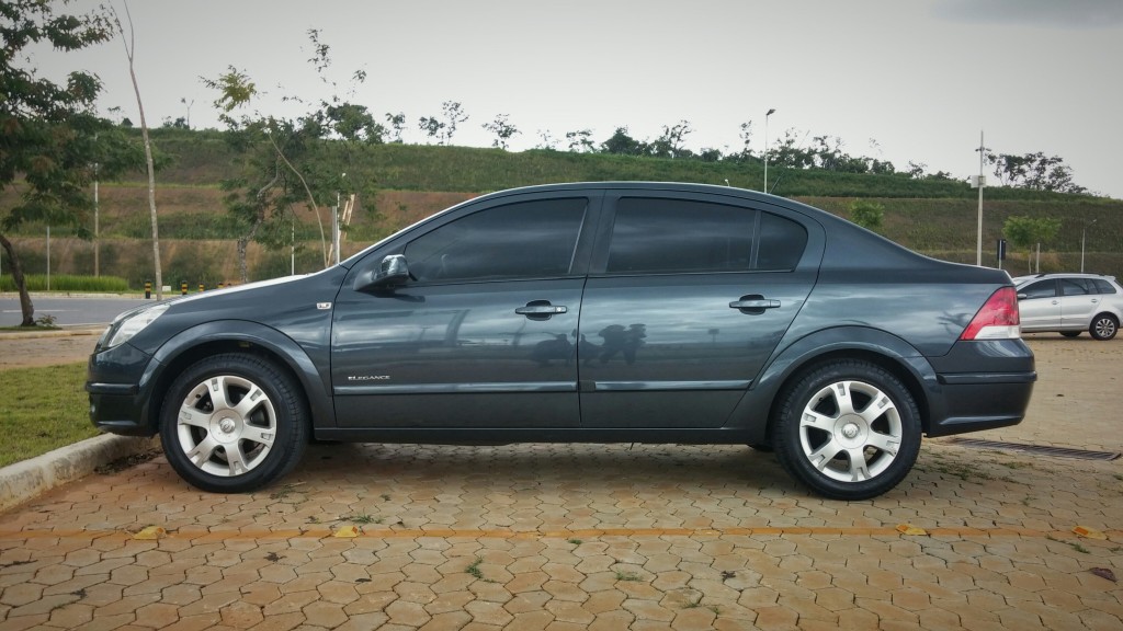

Acabei de chegar, mas já quero criar um lugar pra relatar minhas histórias com essa jóia rara que comprei.
Um pouco da historia: Estava atrás de um carro na faixa dos 26.000,00 que atendesse as seguintes necessidades: carro pra família, com porta malas espaçoso, com bom acabamento interno, air bags, ar condicionado, dh, motor no mínimo 1.6 pra enfrentar as viagens com fôlego, bom espaço interno pro motorista (tenho 1,94 de altura) e bom espaço no banco de trás pra colocar a cadeirinha do meu filho de um ano. Depois de pesquisar um pouco e experimentar alguns carros, vi que minhas opções eram um pouco limitadas e se reduziram ao vectra, 307 sedan e focus sedan. Depois de rodar bastante em lojas e casas de particulares e não encontrar nenhum que me agradasse (na verdade tinha achado um 07/08 que me agradou, mas o dono era um moleque e um dia antes do cartório me ligou dizendo que tinha se arrependido do preço que fechou comigo e queria 1500 a mais), resolvi passar na casa de um particular pra ver o que prometia ser o carro pra mim, com um único problema: o preço! No anuncio ele pedia 30.000. Muito mais do que eu poderia pagar. Chegando no local o cara vem me atender e quando abre a garagem minha esposa me cultura com os olhos brilhando e fala baixinho: "Amor, resolve isso com ele". Depois das negociações fechamos pelo valor de R$28.800,00. Tive que enfiar a mão um pouco mais fundo no bolso, mas valeu a pena. Ele estava com apenas 40000 rodados, pneus novos e docs 2015 pagos.
Seguem algumas fotos que o ex dono fez:
Ontem aproveitei que fui no carrefour e comprei algumas coisas para lavar e encerar o carro. Por enquanto não dá pra comprar as meguiars da vida, utilizei uma cera que já tinha aqui em casa.
Hoje cedo pus a mão na massa, lavei o carro por fora e encerei. Segue o resultado:
Amanhã vou limpar o carro por dentro e assim que acabar posto umas fotos.

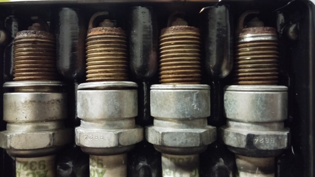

Boa noite,
Hoje fiz a primeira preventiva no carro e acabei tomando um basta susto:
Troca de óleo pacote fechado com 4,5l de óleo AC Delco 5w30 - SM (semi sintético) + mão de obra= r$ 159,90
Mao de obra para trocar o filtro do ar condicionado, que já tinha, mas não estava conseguindo trocar por causa do difusor do porta luvas que eu não conseguia tirar= r$10,00
Filtro de ar tecfil= r$ 23,00
Filtro de combustivel tecfil= r$16,90
A mão de obra desses vai ser minha no fim de semana.
Jogo de velas Ngk= r$48,00

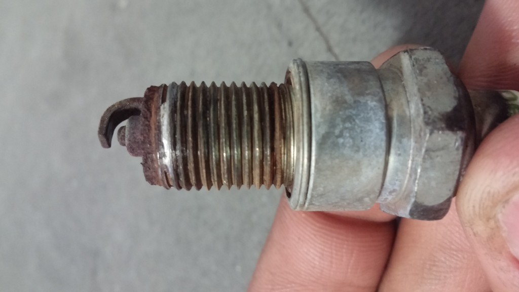

Eu mesmo fiz a troca hoje é quase deu merda. As velas que estavam no carro eram as originais. Na troca da última vela a maldita não queria sair de jeito nenhum. Depois de wd e muito vai e vem ela saiu, mas ferrou a rosca. Quando fui colocar a nova, ela entrou muito apertada e não consegui ir com ela até o fim. Conversei com meu vizinho mecânico e após tentar tirar ele disse que é melhor deixar como esta é só se preocupar com isso na próxima troca. Como dei umas voltas e não senti nenhum tipo de falha resolvi aceitar o conselho.
Jogo de vela substituido:
Detalhe da quase ferrou o cabecote:
Daqui a 30 mil km eu fico sabendo se só passar um macho vai resolver ou se vou precisar se helicoil.

Re: Elegance Cinza Bluet 08 - 28/05 - Primeira preventiva/su
por Edcezar » 28 Mai 2015, 22:06
Desculpa me intrometer, mas eu não deixaria, aliás não deixei assim.
No meu astra, como só usava álcool aconteceu isso quando fui verificar as velas com 20 mil kms.
O mecanico nao passou wd antes de tirar a vela e ferrou a rosca.
Mandei fazer novamente e ficou perfeito.
Eu acho que vale a pena consertar isso já.
por Arquiteto » 29 Mai 2015, 22:32
blz Daniel ...
este problema com as velas ja foi relatado algumas vezes
ja li uma dica sobre pingar uma gota de oleo motor na rosca da vela nova antes de instalar
no intuito de minimizar o problema na próxima troca
