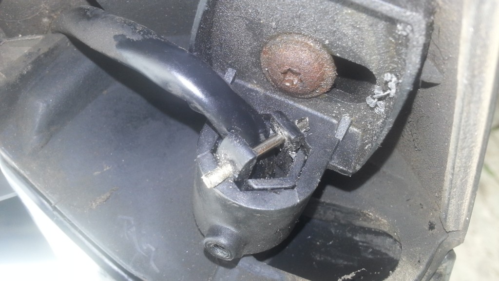

evandroapsantos
Mensagens: 252
Registrado em: 12 Jun 2014, 16:04
Nome Completo: Evandro Santos
Cidade: São José do Rio Preto

evandroapsantos
Mensagens: 252
Fabricação/Modelo: 1998/1998
Re: O retrovisor do vectra b dobra ?
por evandroapsantos » 24 Nov 2015, 10:05
Rafael Mogli escreveu:Notei tbem ao retirar o meu que quando coloquei toda essa peça com as duas garras praticamente metade pra dentro o giro foi ativado. Sendo assim o retrovisor conseguiu girar sobre a base preta das garras.
Eh como se ali por dentro ao colocar pressao pra as garras ficarem fixa na segunda parte do retrovisor houvesse um bloqueio a mais do que o parafuso que prende. Esse final de semana vou tentar desmonta tudo.
Estou com o meu totalmente desmontado e não notei nada que segure o giro, a não ser o bendito parafuso.
Caso queiram posso mandar fotos dele desmontado para ajudar no brainstorming :-)
Sent from my XT1033 using Tapatalk

evandroapsantos
Mensagens: 252
por evandroapsantos » 24 Nov 2015, 12:50
Segues as fotos do retrovisor desmontado.
A forma como o João resolveu foi bem prática, mas fiquei com medo da trava por onde passou a haste não aguentar a pressão da mola e quebrar, então estou fazendo de outra forma.
Assim que eu terminar, mando as fotos.

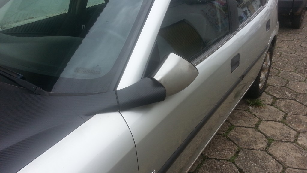

evandroapsantos
Mensagens: 252
por evandroapsantos » 24 Nov 2015, 16:24
JoãodoValle escreveu:Blz evandro, manda a ver!
já criei o tópico com o procedimento que eu fiz: viewtopic.php?f=49&t=11824
Fiz com um pedaço de rosca infinita algumas porcas e arroelas.
Acho que ficou mais reforçado, mas deu um certo trabalho.
Porcas dos dois lados e arroelas pra prender na base:
Agora fecha manualmente... Liso liso :-)
Que venha o alarme agora kkkkk
Estou conversando com uns camaradas pra ver se eles me passam alguma ideia.
