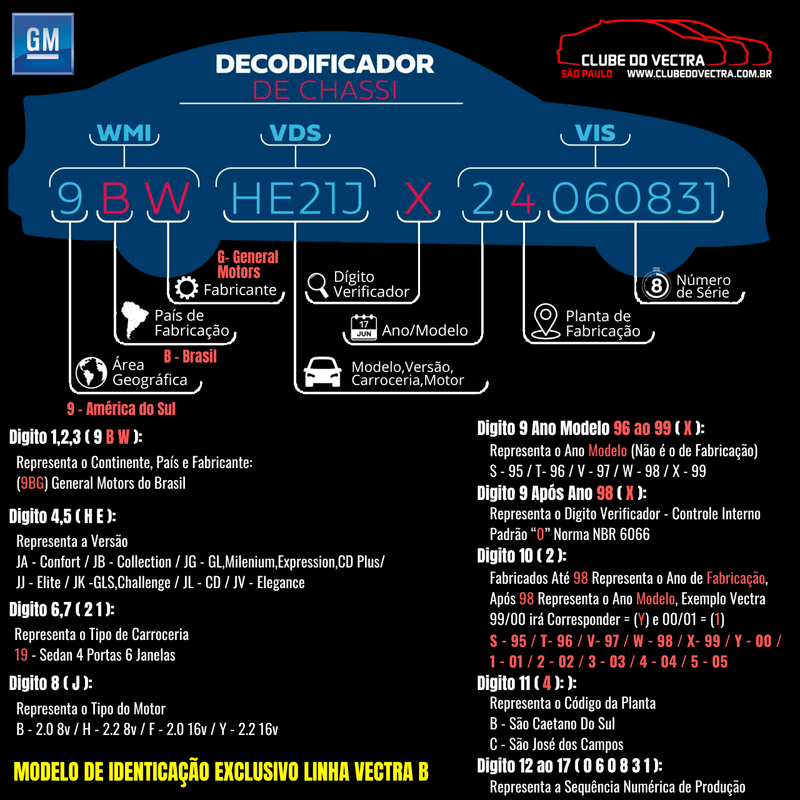

Se você quer comprar um vectra, ou tem um e desconfia de algo errado, como por exemplo motor trocado, informação do documento não condiz ou algo nesse sentido ou por mera curiosidade, então veja como é facil de fazer a leitura do seu chassi , feito por mim esse tutorial, espero que possa ajudar vocês
