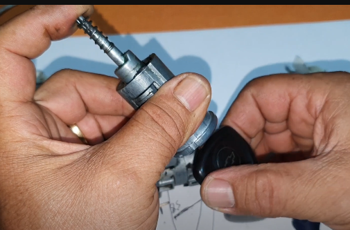

Buenas mestre!
Gostei do vídeo, vou verificar se é este mesmo o problema...
Só não entendi onde eu devo colocar o parafusinho...
é aqui ou tenho que desmontar a parte preta (que tem os terminais)?
Se for na parte preta: porque não posso colocar esse mesmo parafusinho na ponta desse cilindro que mostrei na foto acima?

Buenas mestre!
Na verdade eu não mostrei porque eu também nao fiz, mas é na parte preta, só ela será desmontada. Uma dica, o pino pode ser tirado do local ou não depende de você e ele tem a ponta mais fina, se eu fosse mexer iria lixar ela para ficar plana e facilitar a colocação do parafuso, vou mostrar outro video abaixo e mostro esta pecinha para você entender melhor. Detalhe ao desmontar marque onde fica as chapinhas do contato ou se for rolete marcar os roletes eles tem lados, direito é esquerdo se voce tiver paciencia mostro isto no video também
No minuto 7:14 eu seguro a pecinha com os detos da mão direita, é nesta ponta que entra o parafuso. Eu usaria um parafusinho de calculadora ou controle remoto em que ser muito pequeno, faria um furo centrado e usando um clip aquecido e depois colocaria o parafuso, bem esta seria a minha ideia caso fosse necessário.
PARA ABRIR O COMUTADOR, USA O PRIMEIRO VIDEO COMO EXEMPLO, É MAIS SIMPLES, e neste mesmo video mostro como tirar fora e colocar caso queira tirar esta pecina fora, mas dá pra fazer ela no local e o lembre se de testar se ele entra no local depois de pronto sem agarrar, se isto acontecer basta lixar a cabeça do parafuso em volta

Buenas mestre!
