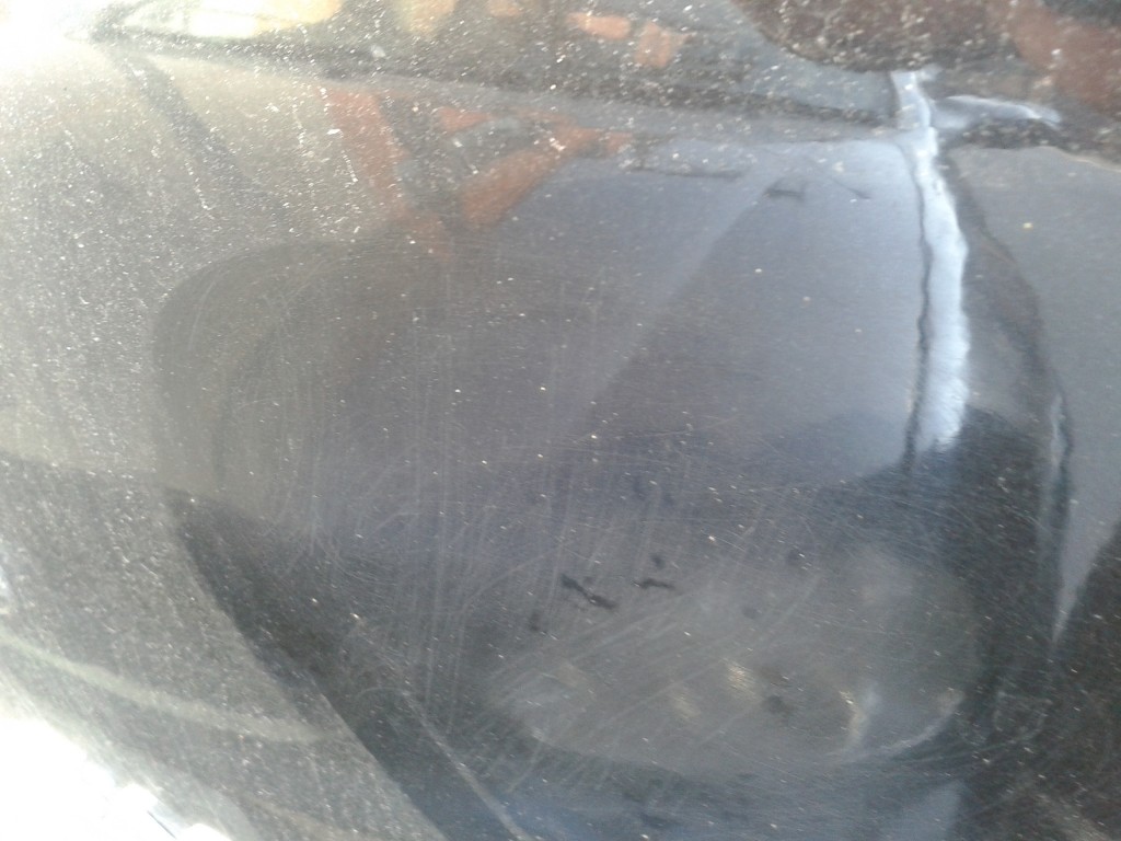

Veja o que o meu camarada aprontou:

Alcir Andreoni escreveu:Veja o que o meu camarada aprontou:
Ahh vá...
Isso ai tá fácil de resolver...

rgapski, isso ae com um composto polidor e boina de lã acho que resolve certo? Depois só lustrar com boina macia e mandar cera em cima.

por rgapski » 20 Ago 2014, 16:21
Alcir Andreoni escreveu:Sério, ou vai ter de repintar? :47:
Pelas fotos, tenho certeza que dá pra arrumar!
Coisa de no máximo 1/2h da pra resolver.
Talvez fique alguma manchinha ou outra, pois o esfregaço foi bom e não sei o estado da pintura, se já foi repintado, etc...
A vantagem é que o carro é preto!
A cor preta tem a desvantagem de evidenciar os riscos, mas por outro lado, disfarçá-los fica mais fácil ainda!
Eu sou fã de carro preto, pois a pintura tem mais salvação que as pratas/cinzas...

por rgapski » 20 Ago 2014, 16:41
Alcir Andreoni escreveu:E qual a receita? :47:
A princípio, precisa limpar bem o lugar e descontaminar a pintura.
Embora a peça esteja suja, pude notar algumas manchas d'agua por ali e muito swirls...
Feito isso, precisa fazer um "spot test" no local mais afetado.
Eu começaria com um combo de média agressividade. Usaria um polidor de alta abrasão e com uma boina de espuma média-agressiva para não desbastar muito o verniz.
Se não der resultado, experimentaria usar uma boina de lã com o mesmo composto.
Se trabalhar somente com os polishs não surtir efeito, ai tem que partir pro lixamento, coisa que não gosto muito de fazer.
Começaria com uma 3.000, de forma cruzada, e faria um polimento para ver se ainda haviam marcas profundas.
Se negativo, teria que baixaria a lixa para uns 2.000~2.500 e refazer até chegar no nível desejado.
Se ainda assim não der, faria com 1.200, refinando na 2.000, depois 3.000, e polimento. Mas isso só em último caso.
Pelo aspecto dos reflexos (dos poucos que aparecem), afirmo com 95% de certeza que essa peça já foi repintada.
E repintura é 8 ou 80. Ou ela é feita com mais verniz (pra permitir o nivelamento/correção posterior), ou o pintor economiza. Por via de regra, ela é feita com mais verniz, mas se houve economia, já sabe... rs
A peça me parece uma tampa de porta-malas, e para ficar decente, teria que fazer a correção na peça toda, senão dá muita diferença.
Processo impossível de se fazer à mão. Apenas o lixamento é manual.

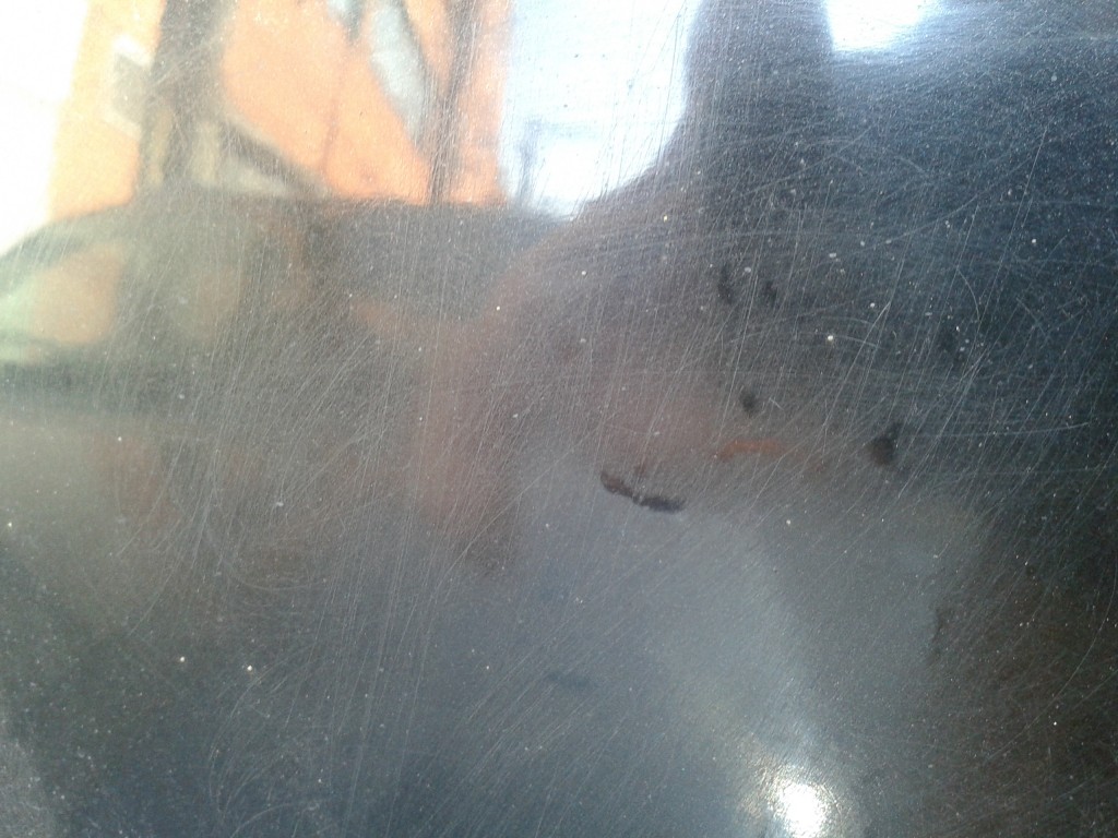

Achei estranho a foto que tem reflexo de um corsa (2ª foto)...
Veja que ela reflete o carro de maneira ondulada, o que é incomum pra pintura original.
Pintura original costuma ser bem lisa, no máximo no aspecto casca de laranja bem fina.
As vezes o fato do carro ter sido tirado 0km e nunca ter ido à funilaria não é sinal de que ele nunca foi repintado.
Já cristalizei carro 0km (sem placas ainda) que tinha capô e paralama repintado e overspray no teto...
