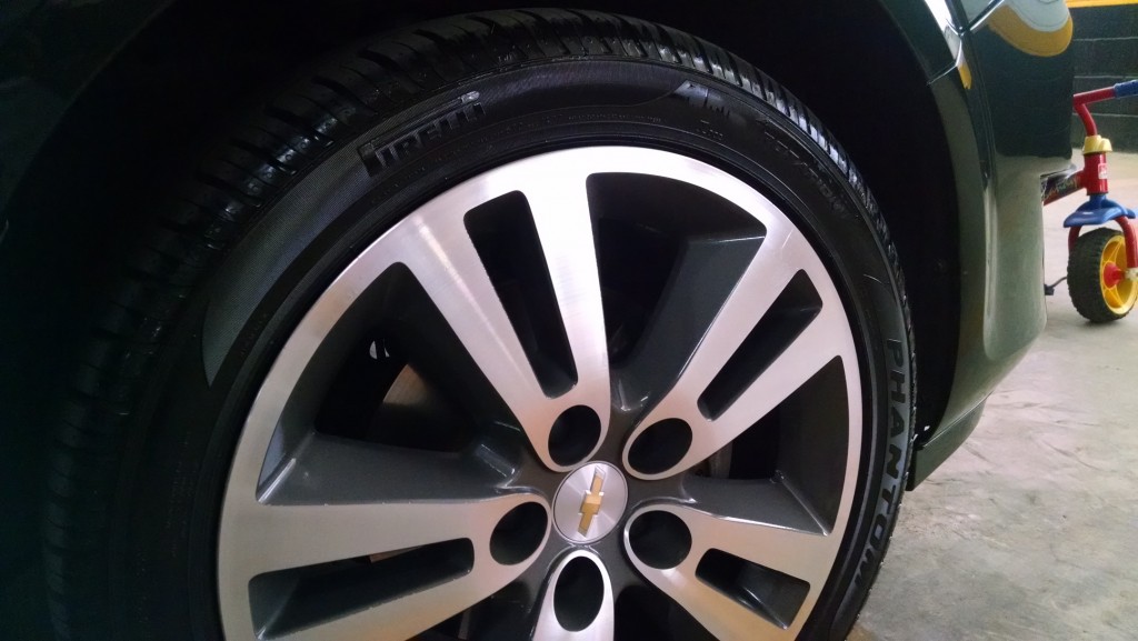

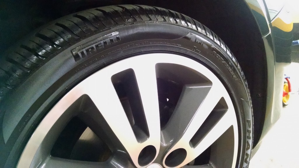

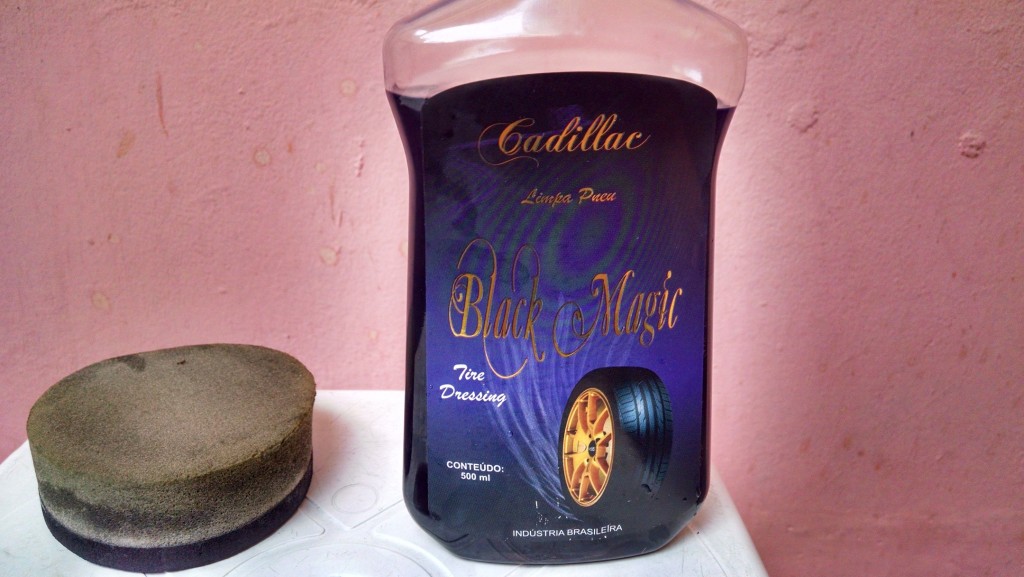

por larussosan » 24 Ago 2014, 17:38
Apenas pra atualizar, comprei um produto para os pneus algum tempo atrás, é o Limpa Pneu Cadillac, muito bom produto...
Basta aplicar com uma espuma e o produto permanece semanas no pneu, ele não é gelatinoso e o pneu absorve o produto hidratando ele. :102:
Eis o produto....
E o resultado...
Aprovado...
:105:

larussosan,
Eu usei uma amostra que tinha desse pretinho e gostei muito do resultado! A durabilidade é ótima!
Pra mim ele é melhor que o meguiars endurance.
O meguiars é melhor produto no quesito durabilidade, mas o preço não compensa.
Você notou alguma dificuldade na hora de lavar os pneus?
No meu caso, eu usei o pretinho e peguei chuva nos dias seguintes. O pneus continuavam "brilhoso", mas tinham bastante sujeira devido ao uso do carro.
Quando fui lavar, a água era repelida, dificultando muito a retirada da sujeira.
Tive que esfregar muito com escova e limpa rodas...
Depois disso eu usei mais uma vez e notei o mesmo efeito de repelência, mas como os pneus não estavam sujos, apliquei o que sobrou da amostra pra "reforçar".
O pneu ficou bonitão por quase 1 mês e meio.
Quem gosta de pretinho que dura muito, pode ir no Cadillac sem medo!
Como eu não gosto de perder muito tempo esfregando as rodas, principalmente os pneus, estou usando o pretinho da perol (R$ 9,00 / Litro), que deixa o pneu bem brilhoso (do jeito que gosto), mas basta jogar uma água pra ele ir embora e sujeira não gruda nele de jeito algum, facilitando muito a lavagem posterior...

E ai Rapha!!
Quando usei pela primeira vez eu limpei bem o pneu com escova e apliquei 2 vezes, com uma espera de 10 minutos de intervalo entre elas.
Só fui utilizar novamente depois de quase 1 mês e ainda estava muito bom!! Isso que peguei chuva, valeta e tudo que foi sujeira trazido das chuvas...
Quando fui lavar as rodas, percebi na hora que ele tem repelência a água, mas no meu caso não grudou nenhuma sujeira, pois ele é bem diluído, você percebe que o pneu absorve bem o produto.
Eu nem precisei passar escova nos pneus, passei apenas uma esponja que uso nos pneus e rodas. Apliquei o produto, mas desta vez apenas 1 vez e ficou show de bola!!!
Gostei muito deste pretinho, ele é um bom custo beneficio. Como você falou a Meguiar é uma linha muito boa, mas é muitíssimo caro, as vezes nem compensando, e estou utilizando alguns produtos da Mothers também, que é um ótimo custo beneficio.
Agora aqueles pretinhos que são gelatinosos esses é ruim de sair, e gruda uma baita sujeira nos pneus... :76:
Eu usei uma vez do meu irmão da marca Pinheiro que o pneu ficou impregnado de sujeira... :62:
Abs!! :88:

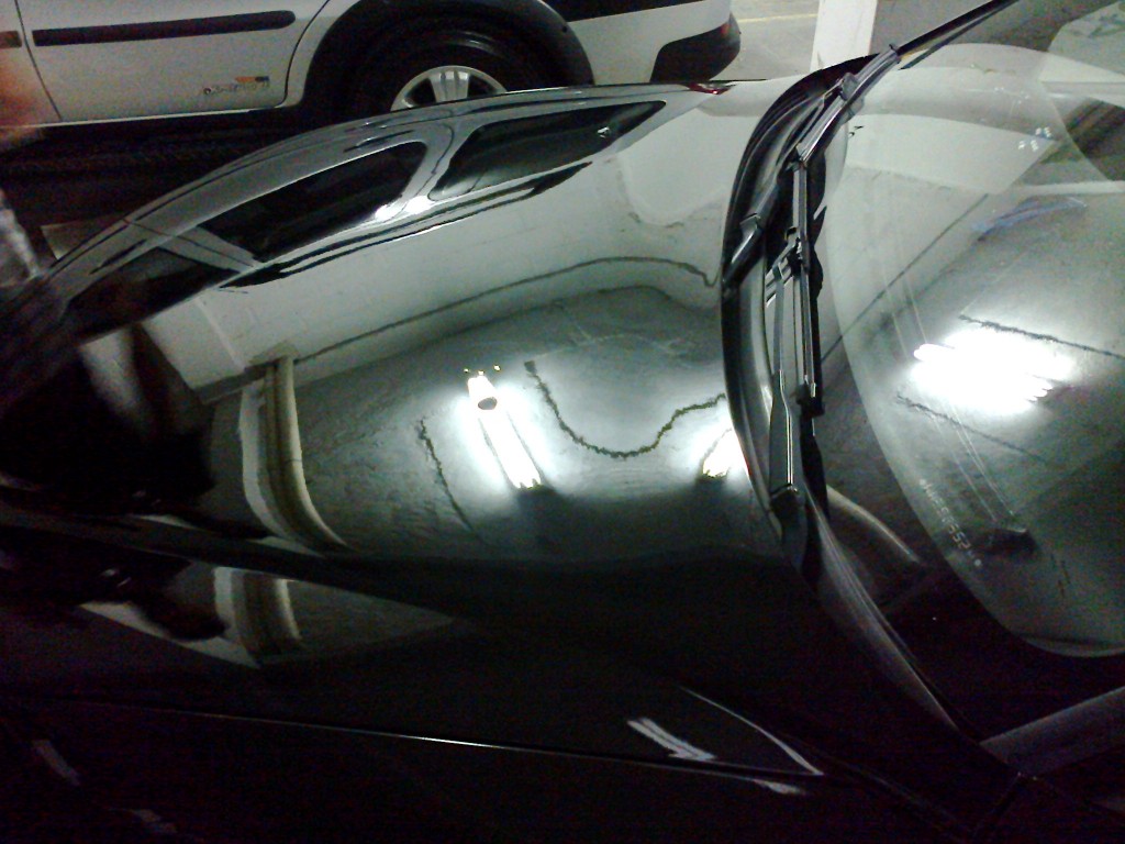

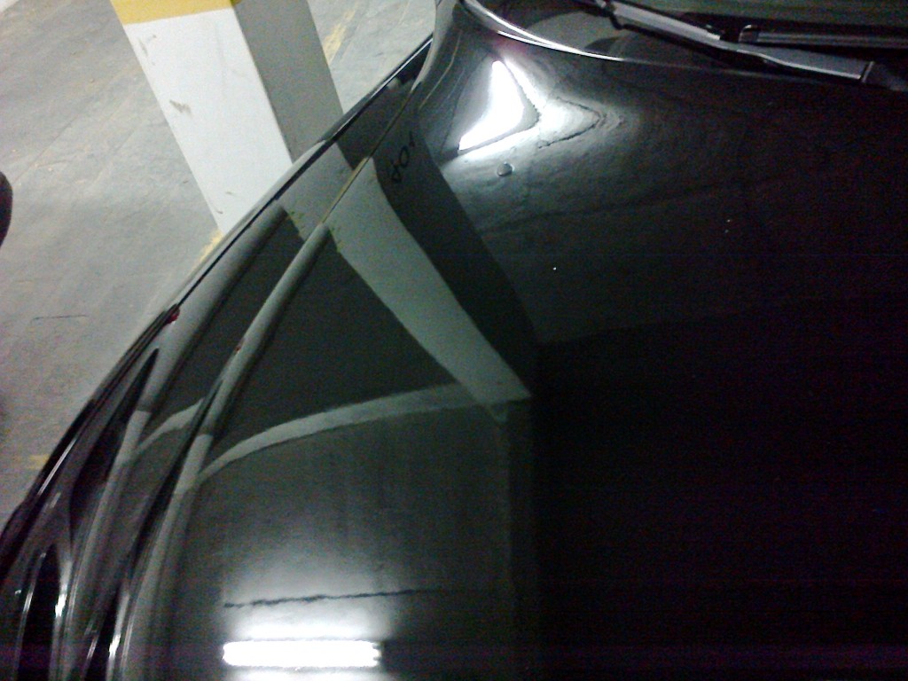

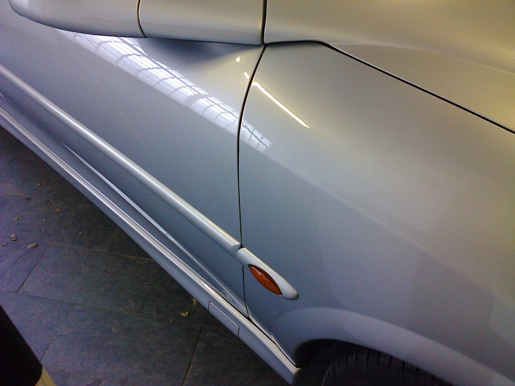

por Arquiteto » 15 Set 2014, 23:28
alguns reflexos após uma maratona de 12 hs de detalhe, domingo no carro do Oshim ...
que desafio ... :52:
boina espuma branca (media ) + power gloss menzerna ... nos locais mais dificeis e que a tinta permitia
boina espuma branca (media ) + dupla ação menzerna ... na maioria dos locais
boina espuma preta (macia) + swirls free Malco, para finalizar as etapas anteriores
cera meguiars next 2.0
no 02
so uma passada de hand glaze da Malco , feito na semana anterior...

Sei bem como é isso....kkkkk...mas fica show de bola!

o oshim gostou demais ... :52:

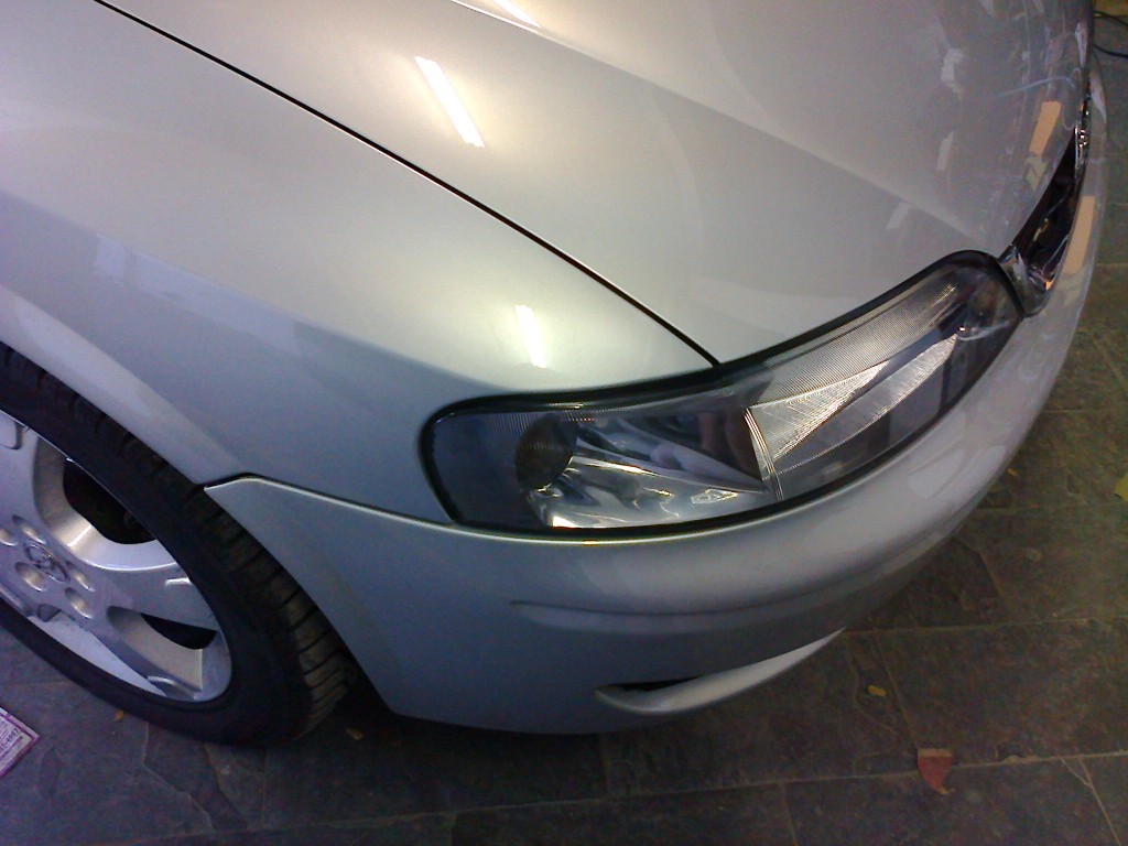

Que brilho lindo hein Léo, e isso que carro de cor prata é difícil de se destacar, mas esse 02 teu (e os demais também), estão um espetáculo :102: , o do Oshim também está show :105:
