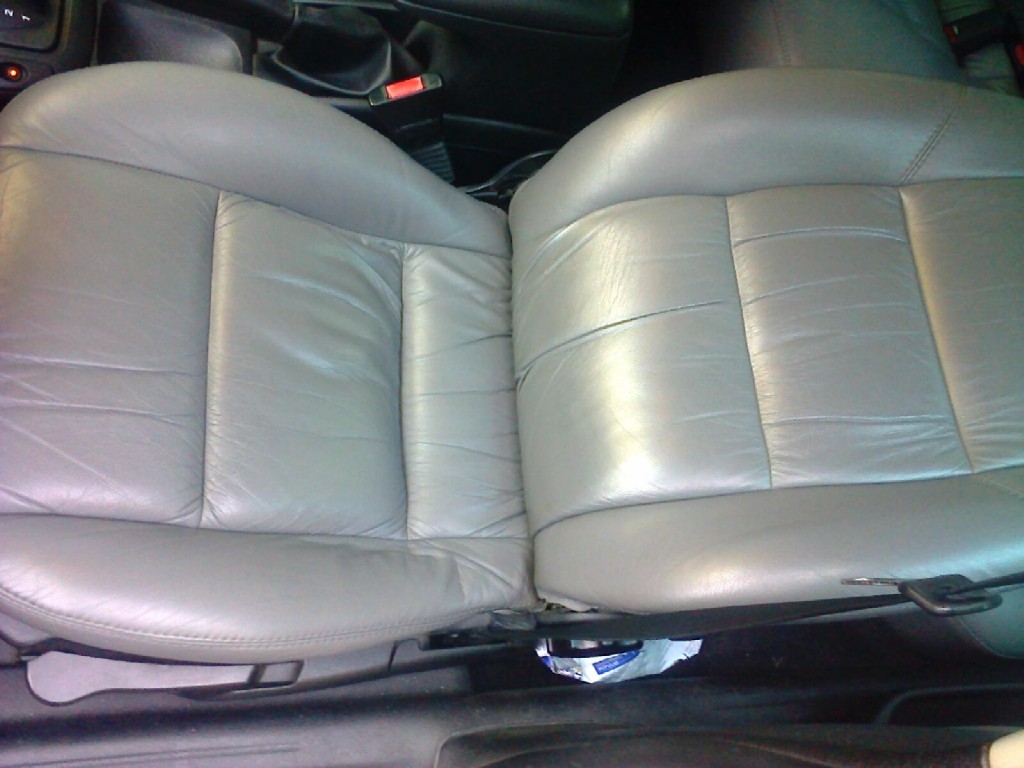

acho o mothers muito agressivo ... se for usar dilua pelo menos 50%
com um APC + 50% de agua se consegue o mesmo resultado sem gastar tanto
ja o meguiars dois um eu achei que não e eficiente na limpeza e deixa o couro muito brilhante ...
foto tirada no sabado passado ...
assento motorista limpo com apc ainda sem hidratar e encosto tratado com produto dois em
da meguiars ... não limpa tão bem e o acabamento e brilhoso pro meu gosto ...o cheio realmente e bom ...rs

Arquiteto,
Você achou o leather cleaner da Mothers agressivo?? Jura?
Eu comprei e achei que não limpava nada. :47:
Tô pra ver ainda algo que limpe couro melhor do que uma escovinha (de cerdas macias) com espuma de sabão de côco.
O sabão de côco tem um óleo que ainda ajuda a não ressecar o couro. Pra limpar, só uso isso.
Sobre hidratantes, eu tbm pelejei bastante até encontrar um que agradasse.
Ultimamente eu vinha usando o da Mothers, mas tinha que aplicar uma quantidade generosa, deixar uns minutos e depois dar lustro com flanela, e se o couro estivesse pouca coisa quente (normal em dias de calor), ficavam alguns rastros.
O da meguiars eu gostei, mas achei o custo benefício péssimo.
Já experimentou hidratante de couro profissional?
Tem um hidratante de couro para selas (banquinho do cavalo, pra quem não sabe, rs) feito à base de óleo de mocotó que é uma maravilha pra hidratar.
Aplica com uma esponja macia, meleca bem e deixa ele da noite pro dia. No dia seguinte, o óleo desaparece e o couro fica parecendo recém instalado.
Na semana seguinte à primeira aplicação, refaz o mesmo procedimento.
É hidratação pra um ano fácil.
Fiz isso no Challenge antes de vender e fiquei impressionado como esse óleo deixa o couro macio e vistoso.
A melhor parte é o custo: Paguei R$19,00 em um litro desse óleo.

Já usei o da meguiars 2 em 1 e como o arquiteto disse, deixa brilhoso e acho o custo beneficio ruim.
Já usei apc pra limpar e hidratei com meguiars ficou razoável.
Também já usei sabão de coco, para limpeza, confesso que o limpador da mothers tem o mesmo cheiro kkkkkk
Atualmente estou usando o limpador da mothers, mas como já disseram aqui, achei agressivo na limpeza, pq caiu um pingo direto no banco e manchou.
Já o hidratante da mothers achei melhor que o da meguiars, mas ainda queria experimentar os da lexol pra saber como fica.

Rgapski ...
por efeitos colaterais do tipo que o Edcezar acabou de comentar
e realmente o cheiro ... se não tivesse seria melhor do que o que tem ...

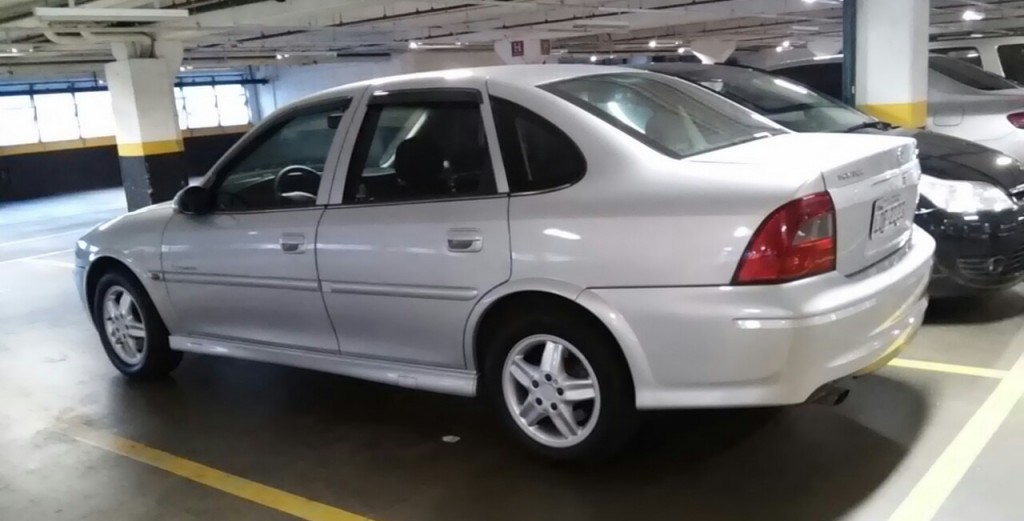

Pessoal, usei a collinite 476s no Expression... Nessa foto ele já está com mais de 1 mês de aplicado a cera e já passou por umas 3 lavagens.

ta show flavio ...
os caras do C4 "Mallas" e do "Vovôrola" devem estar passando a maior raiva
estacionando a seu lado
