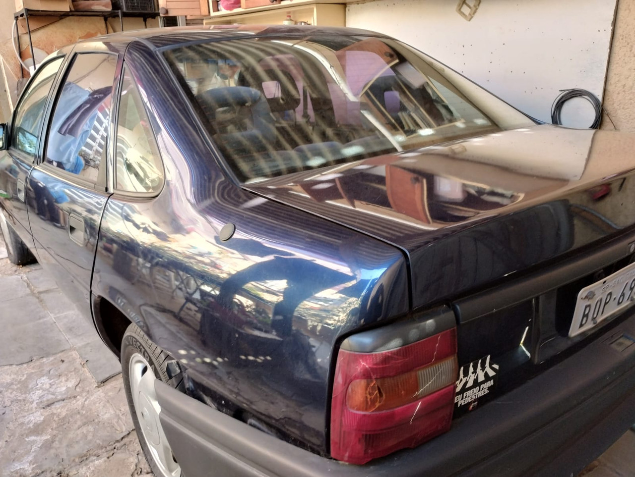

Olá pessoal, tudo bem?
Entrei no grupo porque gostaria muito da opinião de quem conhece e gosta de Vectra.
Tenho um Vectra GL 2.0 1994 que era do meu sogro. Infelizmente ele faleceu de câncer durante a pandemia e, nos últimos anos de vida, por conta da doença e de todas as dificuldades que enfrentou, o carro acabou ficando parado e sem os cuidados que sempre teve.
Depois que ele faleceu, o carro ficou para a família. Existe um valor sentimental muito grande envolvido, então ninguém teve coragem de vender ou se desfazer dele. Com o tempo, ele acabou ficando sob minha responsabilidade e, agora que estou concluindo minha CNH, comecei a pensar seriamente em recuperá-lo.
Meu coração gostaria de transformar esse Vectra em um projeto. Não apenas pelo carro em si, mas porque sinto que seria uma forma bonita de preservar uma parte da história dele e da família.
Por outro lado, também preciso ser realista. Já levamos o carro para avaliação e a informação que recebemos é que provavelmente será necessária uma retífica do motor. Troquei o óleo há cerca de 6 meses e tentei dar os primeiros passos para colocá-lo de volta em ordem, mas sei que um carro que ficou anos parado pode esconder muitos outros custos.

pelo pouco que se ve na foto é un vectra A com a roda catavento (dificil de achar essa roda ), imagino que seja um modelo 95
