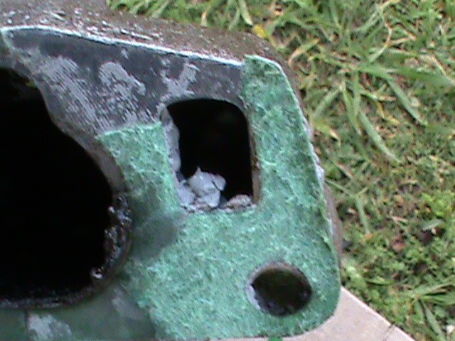

aproveitando segue a cirurgia dele, no fim acho q nem precisava trocar essa valvula parecia estar boa... mas fiz por desencargo. bati o tampao pra dentro e pra puxar precisei tirar um parafuso do comando, assustei que estava praticamente solto, fui ver o guia de reparo e pede apenas 8nm ali.. usei trava quimica e 12nm pra garantir, talvez muito aperto afete rotacao livre dele nao tem explicacao um torque tao baixo.. pra tirar a valvula quebrei ela e usei um parafuso cabeca 17mm so rosqueando (sem nem fazer rosca antes) e pulou fora, pra bater o novo soquete 14mm.
as buchas internas e do varao trambulador ja tinha trocado, agora fiz a parte de fora e meu q blza ficou as trocas, tudo como novo justinho da ate gosto hehehe, na prox troco o retentor da caixinha ali
e cuidado se forem usar esses bujoes magneticos com cabeca longa do ML, quase perdo o motor por essa besteira... troquei a tampa tb pq amassetou pra dentro... uma m.
(tampa nova lixado interno remover tinta)
botei um de fusca agora q e liso igual o original... troquei tb as 4 buchas do protetor de carter e ficou tudo firme, antes estava segurando capenga so 3 lados heheheh
segue outros servicos q vou fazendo, carro de idade sempre em atividade as manutencoes heheh mas nao posso reclamar pois gosto de mexer e sempre tento registrar fotos, mas falta tempo ficar postando...
