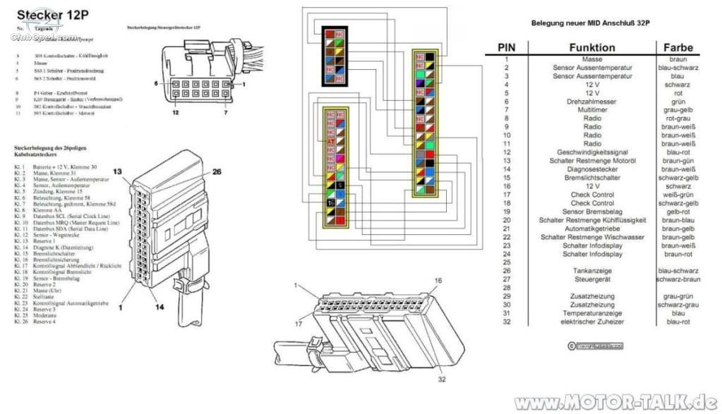

Ola pessoal alguem sabe quais os fio devo liga para testar um mid do conector amarelo? qual a cor dos fios? ja agradeço a ajuda.

veginaldo vou reproduzir aqui o que vc precisa de imediato ...
estou sem tempo pra compilar o how to completo ...
A indicação das ligações abaixo foram utilizadas com base no MID de 32 pinos ( conector cinza ), caso seu MID seja o de conector amarelo ou o TID utilize a tabela para ver a qual pino corresponde:
use a tabela abaixo para achar os pinos para cada tipo de MID e do TID
MID com conector cinza ---------- MID com conector amarelo ----- TID
----------- 01 ------------------------------------- 02 ----------------------- 02
----------- 02 ------------------------------------- 03 ----------------------- 03
----------- 03 ------------------------------------- 04 ----------------------- XX
----------- 04 ------------------------------------- 05 ----------------------- 05
----------- 05 ------------------------------------- 01 ----------------------- 01
----------- 06 ------------------------------------- 06 ----------------------- XX
----------- 07 ------------------------------------- 07 ----------------------- 07
----------- 08 ------------------------------------- 08 ----------------------- 08
----------- 09 ------------------------------------- 09 ----------------------- 09
----------- 10 ------------------------------------- 10 ----------------------- 10
----------- 11 ------------------------------------- 11 ----------------------- 11
----------- 12 ------------------------------------- 12 ----------------------- 12
----------- 13 ------------------------------------- 13 ----------------------- XX
----------- 14 ------------------------------------- 14 ----------------------- 14
----------- 15 ------------------------------------- 15 ----------------------- XX
----------- 16 ------------------------------------- 16 ----------------------- XX
----------- 17 ------------------------------------- 17 ----------------------- XX
----------- 18 ------------------------------------- 18 ----------------------- XX
----------- 19 ------------------------------------- 19 ----------------------- XX
----------- 20 ------------------------------------- 20 ----------------------- XX
----------- 21 ------------------------------------- XX ----------------------- 23
----------- 22 ------------------------------------- 26 ----------------------- XX
----------- 23 ------------------------------------- 21 ----------------------- XX
----------- 24 ------------------------------------- 22 ----------------------- XX
----------- 25 ------------------------------------- XX ----------------------- XX
----------- 26 ------------------------------------- 24 ----------------------- XX
----------- 27 ------------------------------------- 25 ----------------------- XX
----------- 28 ------------------------------------- XX ----------------------- XX
----------- 29 ------------------------------------- XX ----------------------- XX
----------- 30 ------------------------------------- XX ----------------------- XX
----------- 31 ------------------------------------- XX ----------------------- XX
----------- 32 ------------------------------------- XX ----------------------- XX
Para realizar o teste da MID em bancada**(o seu e amarelo faça a conversão usando a tabela acima),
basta ligar os pinos 1, 13, 17, 19, 20, 22 ao negativo da bateria ou fonte de alimentação e os pinos 4, 5, 16, 18 ao positivo, ( 12V )
Um resistor de 10K ohms deverá ser ligado entre os pinos 2 e 3, isso fará a simulação do sensor de temperatura que será de aproximadamente 10,5 graus ! ( isto é apenas para comprovar a leitura de temperatura e não deverá ficar permanentemente instalado pois indicação de temperatura não será correta ! )
Ao ligar a fonte ou bateria o display deve se iluminar e mostrar a mensagem para pisar no freio ou check, dependendo do modelo da MID.
Aplicado-se um pulso momentâneo de 12 V no pino 15, esta mensagem desaparecerá.
Desligando o pino 04 do positivo ( 12V ) e ligando ao 0V o display apagará após alguns segundos. Pressionando um dos botões RESET ou SELEÇÃO DE FUNÇÕES o display ligará novamente por alguns segundos.
Religar novamente o pino 04 ao 12V.
Desconectando-se o pino 16 do 12V a mensagem de fusível de freio aparecerá no display, indicando que o mesmo está queimado. Religando-o novamente ao 12V esta mensagem desaparecerá após alguns segundos.
Desconectando-se o pino 17 do 0V, a mensagem de lanterna traseira aparecerá no display, indicando que esta está queimada. Religando-o novamente ao 0V esta mensagem desaparecerá após alguns segundos.
Desconectando-se o pino 18 do 12V e ligando-o ao 0V ao pressionar o pedal de freio ( aplicar 12V ao pino 15 ) a mensagem de luz de freio aparecerá no display, indicado que esta está queimada. Religar o pino 18 novamente ao 12V, a mensagem desaparecerá após alguns segundos.
Desconectar o pino 19 do 0V, uma mensagem de pastilha de freio aparecerá no display, religando-o novamente ao 0V esta mensagem desaparecerá após alguns segundos.
Desconectar o pino 20 do 0V, uma mensagem de liquido de arrefecimento aparecerá no display, religando-o novamente ao 0V esta mensagem desaparecerá após alguns segundos.
Desconectar o pino 22 do 0V, uma mensagem de nível do lavador aparecerá no display, religando-o novamente ao 0V esta mensagem desaparecerá após alguns segundos.
Aplicando pulsos de 0V ao pino 24, as diversas funções do Computador serão apresentadas seqüencialmente.
O funcionamento do pino 23 referente ao reset pode ser comprovada na função cronômetro. Um pulso ao 0V aciona o cronômetro, um segundo pulso faz com que ele pare e o terceiro pulso zera o cronômetro.
Para os que não desejarem utilizar uma das funções referentes aos pinos 13, 17, 19, 20, 22, basta mantelas ligadas diretamente ao 0V e para as funções referentes aos pinos 15 e 18, basta mantelos ligados diretamente ao 12V.
A função nível de óleo no pino 13 não pode ser testada em bancada pois exige a presença de sinal do funcionamento do motor. ( ao menos eu não consegui testa-la ! )
O pino 7 serve para a diminuição do brilho do display quando os faróis ou faroletes são ligados e utiliza um sinal vindo do multitimer, para teste em bancada eu deixei desligado sem prejuízo nos testes realizados.
Para teste em bancada também o pino 14 e 27 ficaram desligados.

aonde que fica o fio que comanda (pressionar o pedal de freio ) no mid ,,no meu sumiu essa mensagem

Boa noite alguém poderia me informar como faço para testar o mid conector cinza em bancada e oque devo fazer para ligado no lugar do tid
Mensagens: 3691
TESTANDO MID
por chirola » 08 Mai 2020, 00:47
Paulo69 escreveu:Fuente del Mensaje Boa noite alguém poderia me informar como faço para testar o mid conector cinza em bancada e oque devo fazer para ligado no lugar do tid
a sua pergunta ja foi respondida na cuarta mensagem

a contagem dos pinos começa da esquerda acima olhando o mid de frente com o conector? Estou com dificuldade na identificação, caso possa mandar uma foto mostrando o lado certo da contagem, agradeço muito.
Se ainda tiver o material meu email é ranierycristiano@gmail.com sei que faz tempo mas vai que né, to na luta para reparar e deixar 100% pra ficar bem original a barcona hehe
Mensagens: 3691
TESTANDO MID
por chirola » Ontem, 14:30
ranizzera escreveu:Fuente del Mensaje Se ainda tiver o material
a imagem não é muito boa mais acho que pode ajudar
