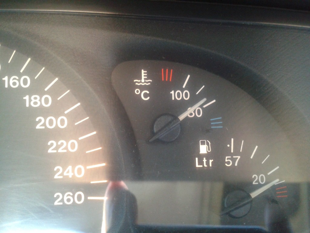

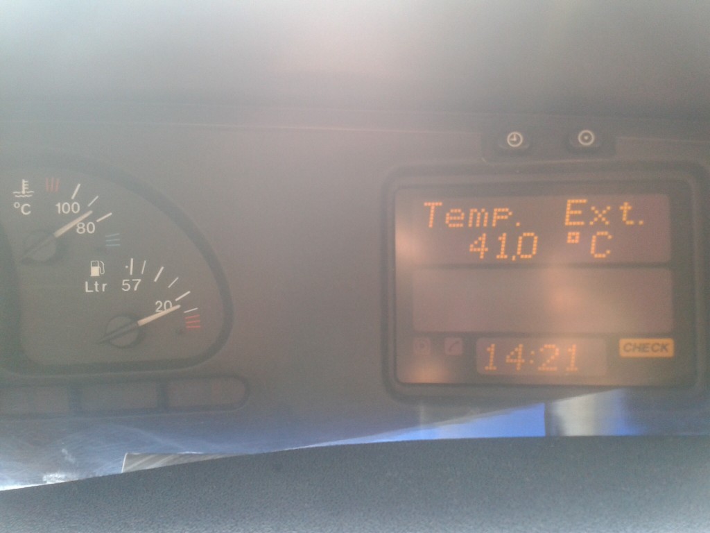

Gostaria de registrar aqui a minha satisfação com as informações aqui adquirida. Essa semana que passou fiz uma viagem com meu vectra até rio de Janeiro , num sol de 40 graus o cebolão que Almeidão indicou fez o papel direitinho, com ar ligado ficou show, não tenho duvidas de que resolvi meu problema de temperatura.
Sem contar o trânsito que peguei mas ficou por volta de no maximo 90 graus

vectra cd escreveu:Gostaria de registrar aqui a minha satisfação com as informações aqui adquirida. Essa semana que passou fiz uma viagem com meu vectra até rio de Janeiro , num sol de 40 graus o cebolão que Almeidão indicou fez o papel direitinho, com ar ligado ficou show, não tenho duvidas de que resolvi meu problema de temperatura.
