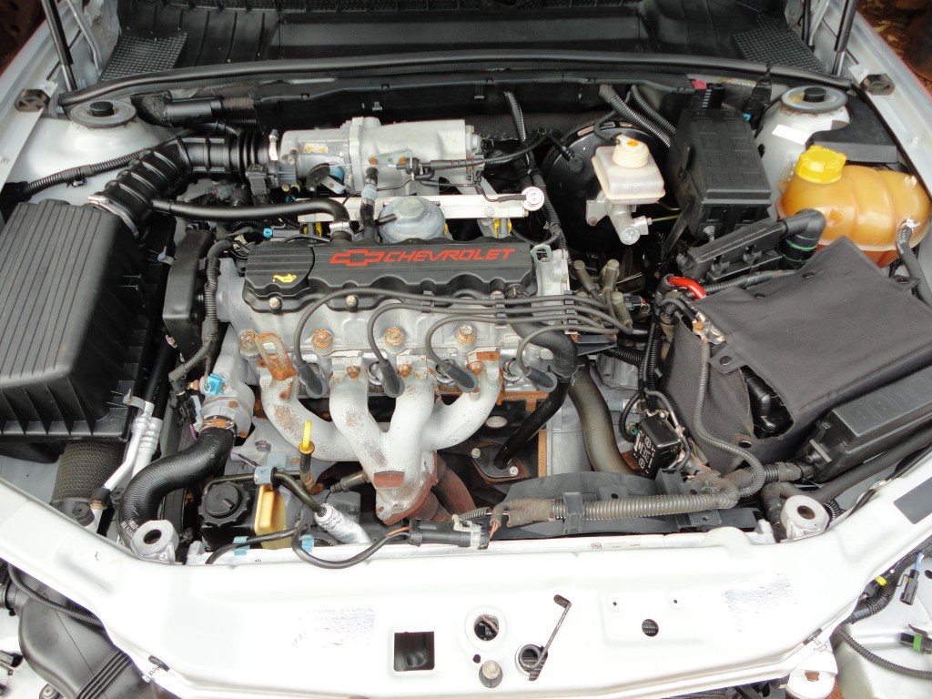

dlpm escreveu:que limpeza, humilhou a pobreza agora.... que produto usou para os plásticos ficarem tão novos assim?
Usei INTERCAP LM BASE SANDET em tudo, dilui 500 ml do produto em 1 litro de água, passei com um borrifador e usei um pincel pra ajudar a limpar...
Não precisa deixar muito tempo agindo, enxague com água e repita até que esteja tudo limpo...
Nem eu esperava um resultado assim só com esse produto...
