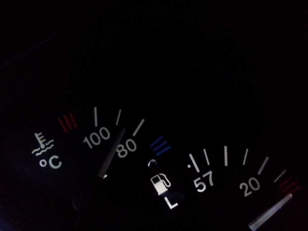

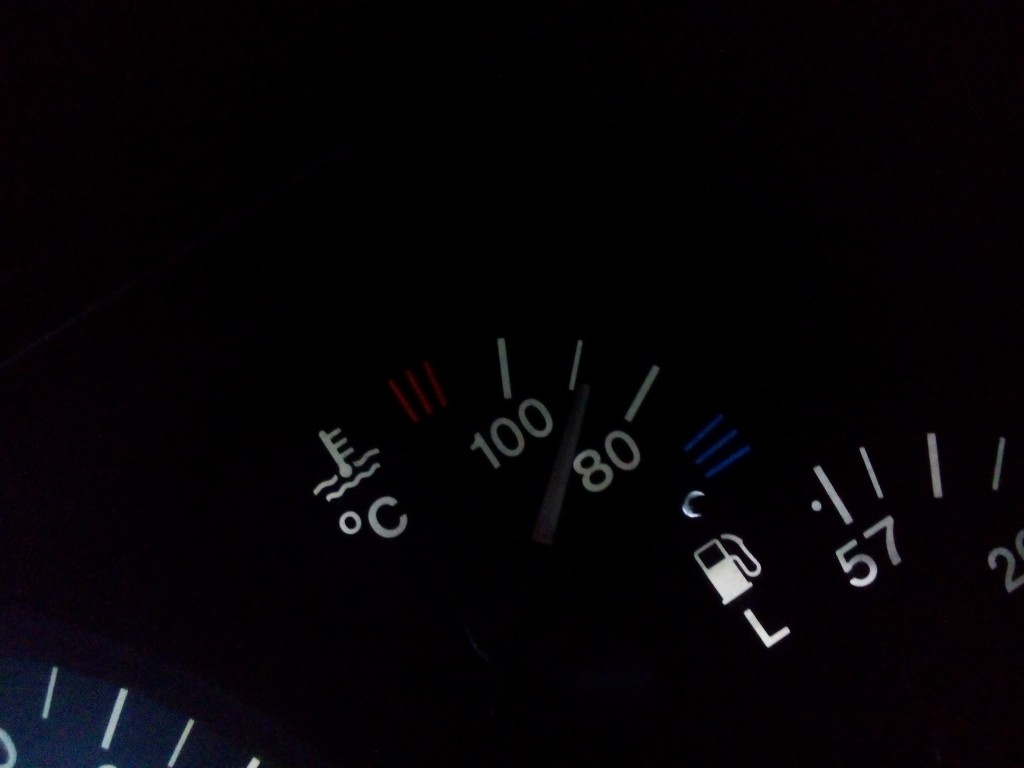

por sergiodoo » 24 Nov 2014, 18:42
Bom vamos lá. É um gls 99, não tem cebolao, é sensor.
Imagemaki é onde arma o primeiro estágio. Mantive a 2000 rpm para elevar.
Imagemaki armou o segundo.
Imagemaki onde desarmou o segundo.
Dei uma volta dentro do condomínio, mas não foi suficiente pra esquentar mais.
Vectra 99/99 GLS 2.2 Verde.

por sergiodoo » 24 Nov 2014, 18:48
Ué, as fotos não foram??? Sei que as peças colocadas não Estão perdidas.. Mas to com grana curta, e esse meu carro de passeio e trabalho.. Então, to meio desesperado.rsrs

por sergiodoo » 24 Nov 2014, 19:11
Aki onde armou o primeiro estágio.
Aki armou o segundo.
[img]http:j//imagem.clubedovectra.com.br/images/2014/11/24/9009764078.jpg[/img]
Onde desarmou o segundo.
Acho q agora vai.

por JoãodoValle » 24 Nov 2014, 19:30
Cara se for sem Ar ligado ele nao deve armar o segundo estágio a menos que temperatura alcance um nível muito alto, entenda muito alto como coisa entre 95° e 100°, isso quem manda é a injeção ja que o teu nao tem cebolao.
Ai ja acho que tem coisa errada e devia ser investigada.
Quando liga-se o ar, as ventoinhas sempre iram ligar ja na segunda rotação, para refrescar o radiador do ar.
Sei como é o meu tbm é trampo e lazer, mas rlx o mais bruto vc ja fez.
Boa sorte
