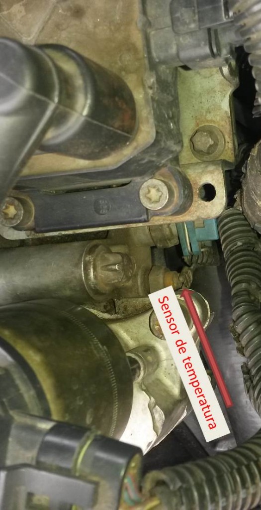

Tirei fotos do sensor de temperatura não sei se por ele da pra identificar qual é o esquema...
TKS Man !!!!

Por ai não dá para identificar não, o meu por exemplo usa o mesmo sensor e usa também cebolão por ser ele mais antigo, este sensor só faz a função de temperatura da agua para central.
Chega ali do lado do farol direito, olha atrás dele e localiza onde a agua que sai do motor entra no radiador, voce olha para baixo, embaixo da mangueira que entra no radiador um pouco mais para a esquerda seguindo a parede dele que é a caixa plástica preta, se tiver cebolão ele estará ali. Se tirar uma foto ali logo todos aqui saberão.
Só corrigindo, este sensor 4051, em alguns carros faz dupla função uma como temperatura da agua para central e outra como sensor da ventoinha, outros faz 3 funções e no caso do meu faz uma só função que é para central.
