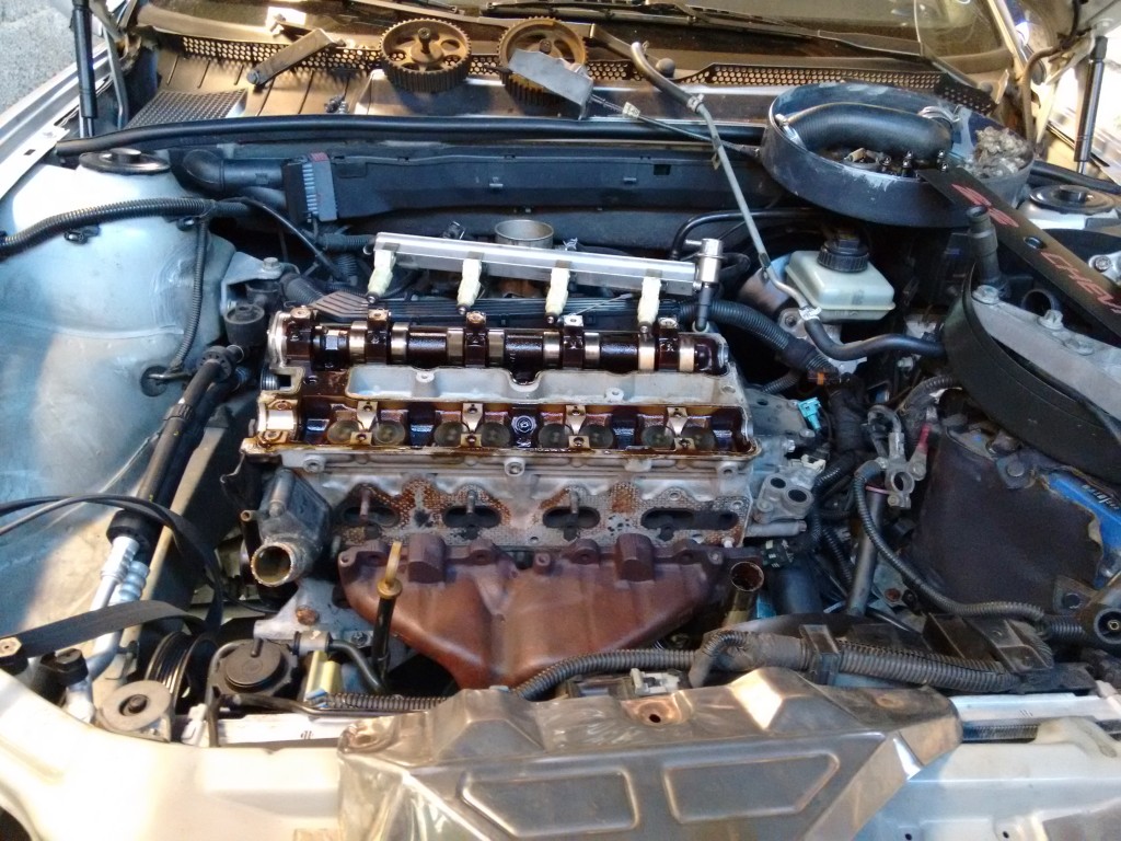

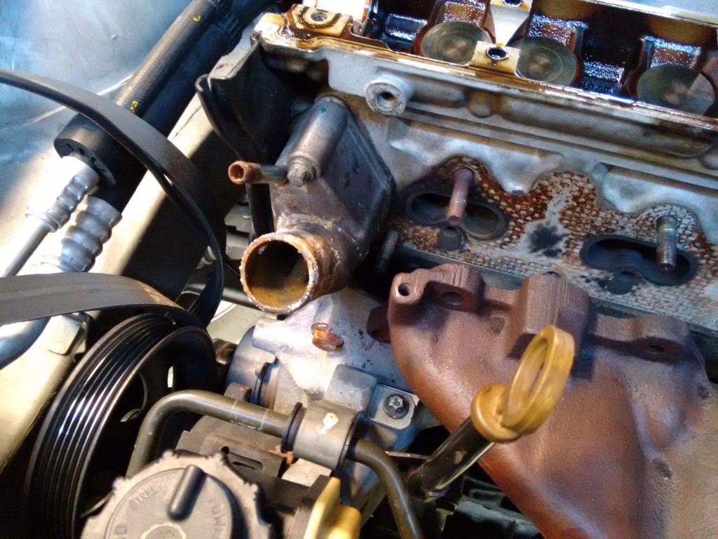

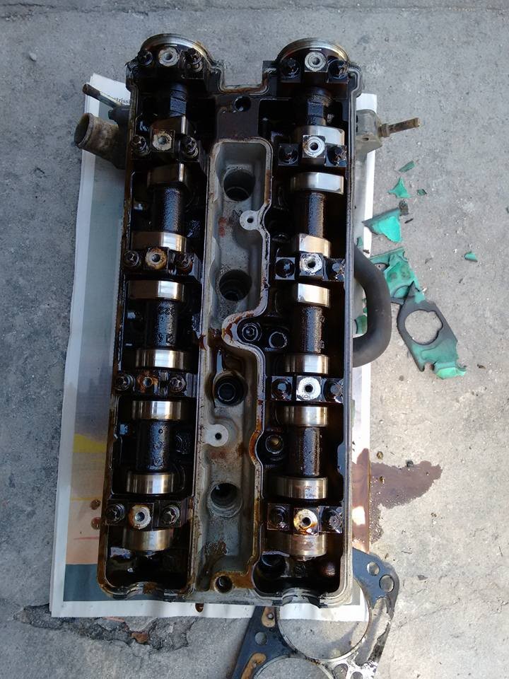

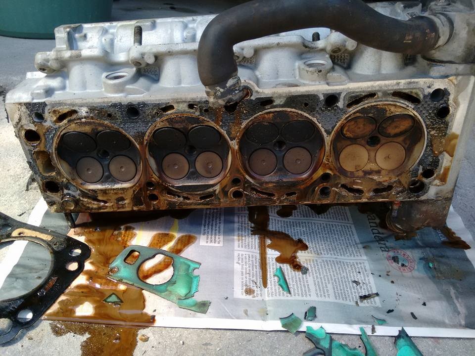

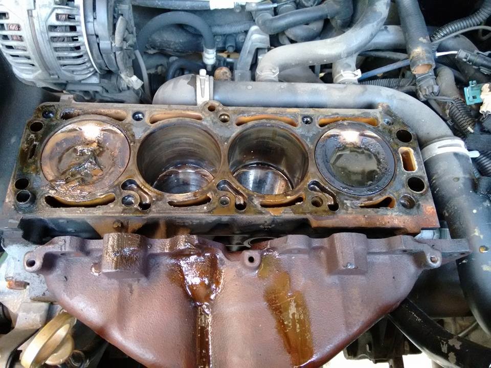

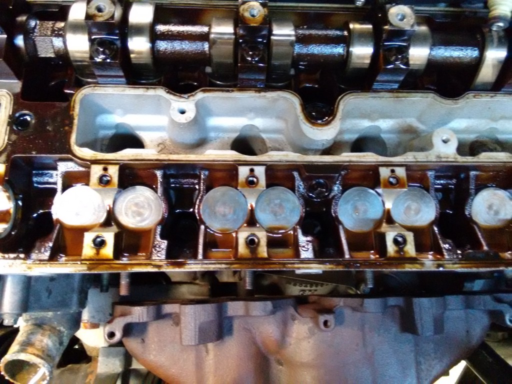

Ontem começamos a desmontar o motozão...
Da ate um desespero vendo o óleo misturado com a água :62:
Junta do cabeçote, Válvula Termostática, bomba d'água, entre outras peças.
Vou tentar mandar o cabeçote para a retifica dar o banho químico, postarei mais fotos...
Mas vai dar tudo certo

E a limpeza continua...
A cada peça que tiramos, fico mais assustado.
Retifica cobrou R$420, fora as peças e a mão de Obra
Alguém sabe onde consigo as junta de alumínio aqui em são Paulo
Não estou conseguindo achar nem no mercado Livre
