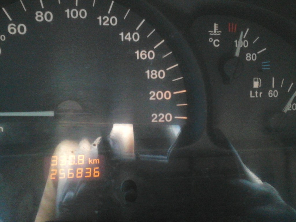

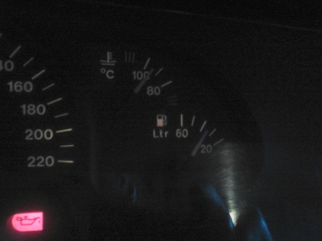

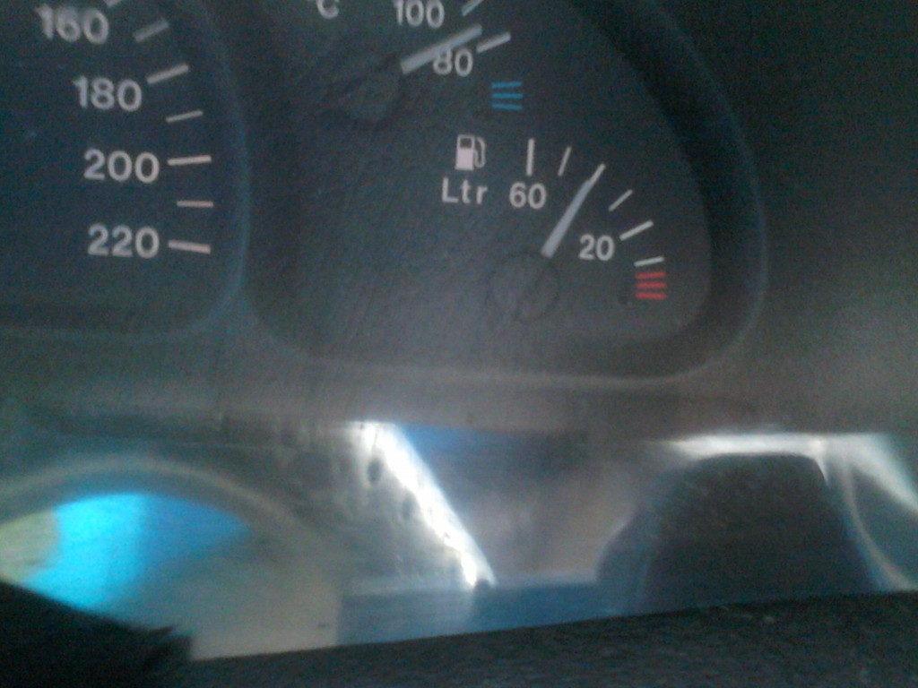

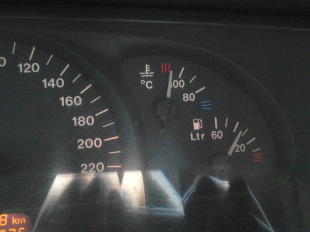

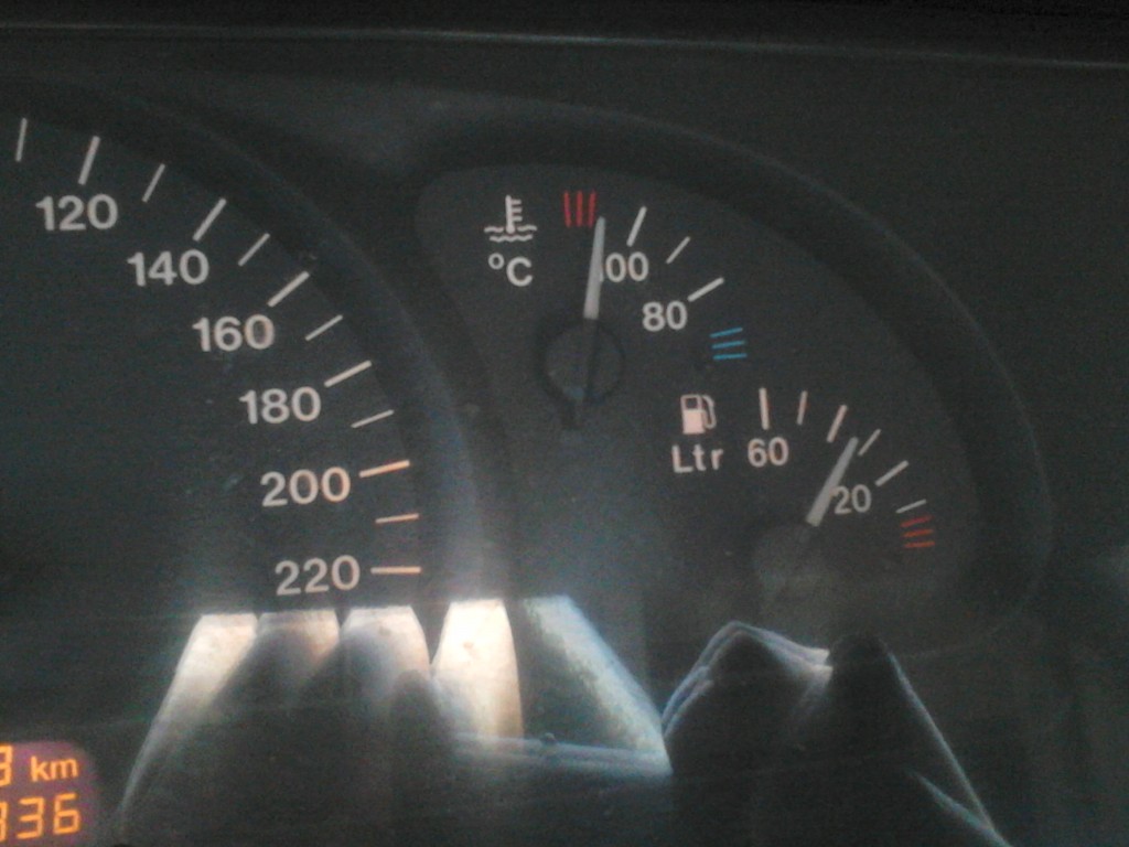

Desde que precisei trocar o radiador essa questão de arrefecimento tem me causado muito problema,ontem levei o carro de novo ao eletricista e pedi pra ele colocar as ventoinhas e o sistema pra funcionar corretamente,até então beleza,busquei o carro e saí pra testar,fui com ele pra BR e andei cerca de 1H
Aí a temperatura na estrada ontem(02/09/2015) a tarde
Voltei pra dentro da cidade aí ele já não me agradou,ficou entre 95° e 98°C
voltei na mesma hora no eletricista e ele não tava lá,falei com o ajudante dele e ele me disse que na cidade é assim mesmo que ele também tinha um astra e ficava assim também um outro cara que tava lá falou que já teve também e era assim mesmo,pensei comigo "fazer o que né vamo ver o que é que dá" e vim embora pra casa, mas chegando na porta da garagem olha a surpresa:
olha aonde a temperatura foi,guardei o carro imediatamente já na garagem a temperatura dele voltou um pouco, na cidade ela estava assim e os caras achando normal(pra mim não é)to com ele há dois anos e nunca foi assim
Vo voltar no eletricista e pelo menos tentar dar as dicas que o pessoal passou,por que os profissionais daqui (minha cidade) sequer querem ouvir o que o dono do carro viu, trocam o que eles pensam e pronto.caso ele insista que não tem nada de errado vou partir pra ultima opção, que é eu mesmo mecher,trocar o que o Almeidão recomendou e ver no que é que dá.
Quando eu comprei o radiador,ventoinhas e tals, eu mesmo montei todo o sistema aqui em casa tava tudo original,funcionando beleza,só que o carro estourou uma mangueira comigo e eu levei pra um mecânico trocar,depois ele já condenou o cebolão e trocou ele também colocou esse aqui:

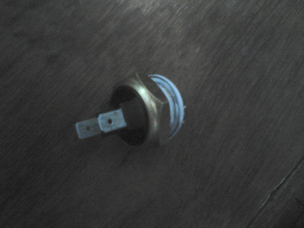

Um 705 que marca 92-87°C
A adaptação não é correta,mas o carro não ultrapassava os 90°C.Só que o carro tava com uns problemas elétricos então tive que levar no eletricista pra dar uma revisada geral e também no alternador,que me deixou na mão,daí ele viu essa adaptação e resolveu colocar novamente os chicotes originais.Aparentemente beleza,só que a partir dai o carro ficou com essa temperatura errada e esquentando como nas fotos,eu voltava lá e ele sempre alegando que era normal,outra hora condenava a ventoinha por que só estava com um estágio.Agora que arrumei a ventoinha corretamente ele continua do mesmo jeito.
Só me restam as dicas dos colegas do fórum (que provavelmente são as corretas) e caso os profissionais continuem com essa hipótese,eu compro as peças corretas,realizo as trocas e depois posto o resultado aqui pro pessoal.
Espero que dê tudo certo dessa vez!
