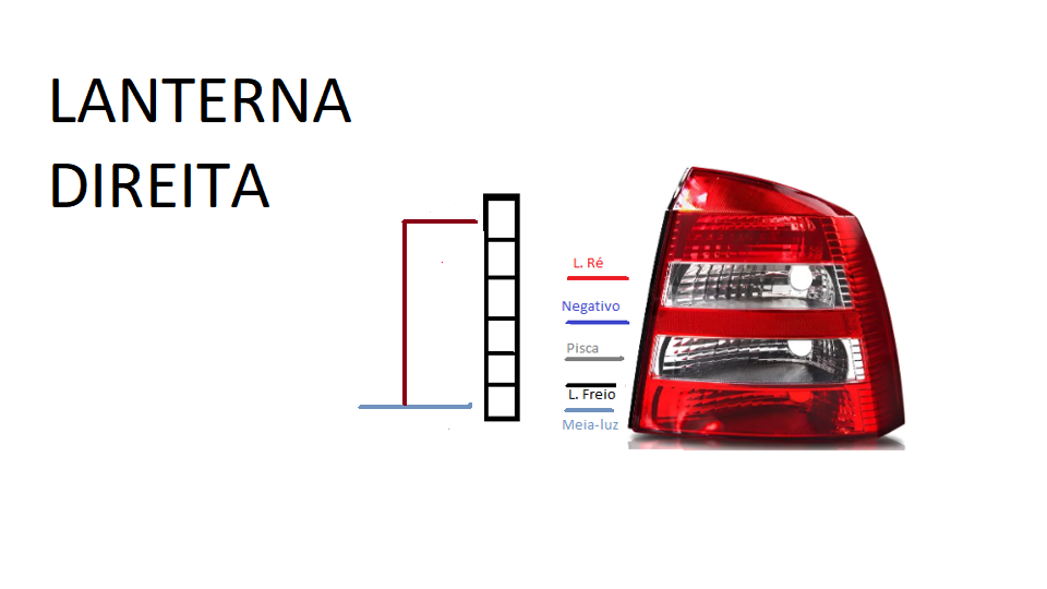

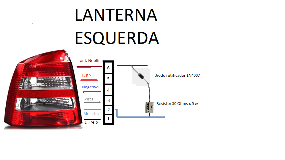

Minha ideia inicial era: acender a meia luz nos dois pontos de cada lanterna, passar a luz de freio somente para o ponto de cima e manter a lanterna de neblina no ponto original. De momento, declinei por achar impossível, visto ter soquete de 2 polos somente no ponto inferior (agora, até acho que seja possível, mas...);
Mudei pra seguinte ideia: manter no esquema original a luz de freio e a de neblina e ativar a lanterna da meia-luz nos dois pontos de cima - tendo 4 pontos acesos, como a intensão inicial. A IA do Google me recomendou o seguinte:
... e deduzi que na direita seria apenas fazer isso:
O que acha, Almeidão? Isso dá certo?

Interessante a luz de neblina do Vectra é em baixo com polo duplo, isto porque ela acesa com certeza é muito mais forte a parte do freio. Não importa isto, mas eu tenho outro video de 3 minutos que vai entrar no canal dia 10 como eu fiz para eliminar a luz de neblina e colocar ela como freio e no Vectra isto foi muito fácil e não vi necessidade de usar diodo ali e aqui nem tem neblina para usar ela apesar que o farol de neblina meu ao acender acende os faroletes atrás tambem.
Eu acho que sua ideia ali é facil, talvez tenha que cortar alguma trilha dependendo da mudança, mas eu acho ser bem facil mexer ali e mudar algo porque é bem visivel na tomada quem é quem.
Exemplo eu tive que cortar um lado porque eu coloquei os faroletes acendendo em baixo por dentro, coloquei o externo embaixo para luz diurna e coloquei os dois para quando acendo o farol a noite. Bem par isto tive que cortar uma trilha e nem mostro isto no video.
O circuíto do Astra é igual o anuncio? Se for não tem nada de positivo exposto, esta placa inteira é negativo e os positivos entram por trás da placa, já é mais escondido que o Vectra, mas dá pra fazer sim, aliás acho pobre também uma luz de neblima e por que nãoo duas de fabrica.

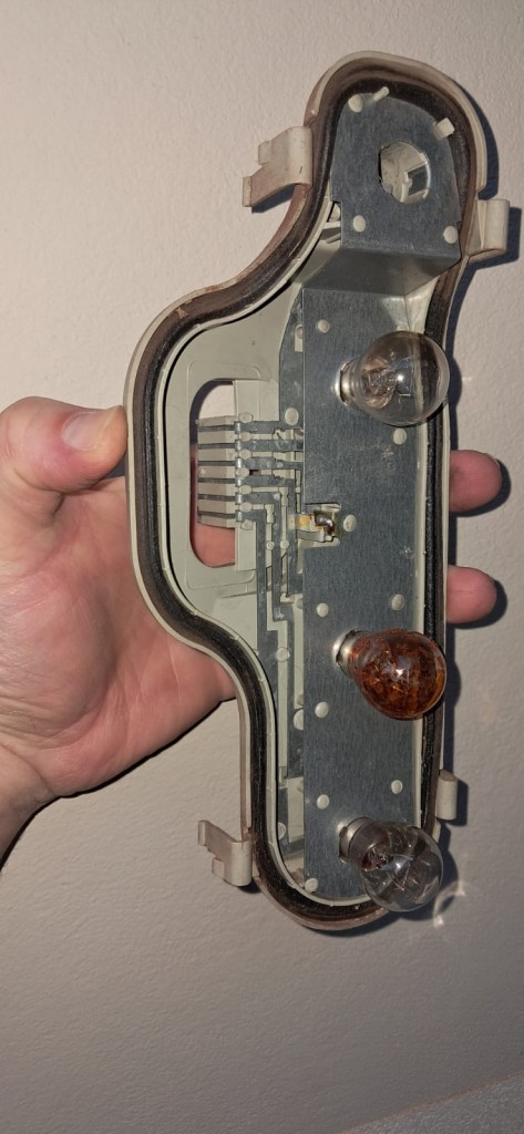

Tirei foto da minha... creio que seja igual:
Eu acredito que seja apenas 1 da neblina para diferenciar da do freio.
Se fosse algo que estivesse sob minha capacidade e não trabalhoso demais, eu gostaria que acendesse os 4 pontos para meia-luz, freio nas do alto e neblina na de baixo, na esquerda.

Eu não vejo esta lampada 21W forte, as minhas são de 21, somente a de polo duplo na parte de freio que é forte. Bem se voce for acender a luz de neblina direto como meia luz é FÁCIL DEMAIS, mas ao acender o farol de neblina ali já estará aceso e a de cima com a mesma claridade que a debaixo.
OPÇÃO 01
1 - Cortar o primeiro fio da tomada que é o neblina, nas duas lanternas
2 - Considerando sua foto, estanhar a trilha numero 06 da tomada de cima pra baixo, faça ali perto da lampada de seta, use um soldador pelo menos 60 Watts, este zinco é chato pra soldar, estanha ali, coloca um fio estanhado e a outra ponta soldar na trilha numero 01 e já está pronto o serviço e assim que voce acender meia luz ou farol vai acender ali também e não terás mas luz de neblina ou terás mas não porque voce acendeu o neblina.
OPÇÃO 02
1 - Não cortar o fio de neblina
2 - Considerando sua foto, estanhar a trilha numero 06 da tomada de cima pra baixo, soldar um diodo IN4007, parte prata para cima e deste lado da parte prata soldar um fio e levar a ponta dele e soltar na primeira trilha de cima. seria numero um.
Obs. Não estou certo se o ultimo é mesmo a meia luz, mas ou é o ultimo ou o penúltmo e não é dificl testar isto e se ligar errado não dará fogo ou queima de fusivel.
Veja que interessante se quiser colocar ela como freio e manter o neblina usando um diodo.
1 - Solda um diôdo IN4007 na trilha numero 5 com a prata virada para cima, estpu considerando que a 5 é o freio
2 - Na outra ponta do diodo soldar na trilha numero um.
3 - Funcionamento: Todas as vezes que voce pisar no freio vai acender embaixo e em cima também, mas se voce acender a luz de neblina, ao pisar no freio a de cima estará acesa, ai só vai acender mesmo a luz de freio embaixo de polo duplo.
Só lembrando que toda a parte maior da placa é negativo e o positivo são as trilhas menores e está no seu alcance sim, é FÁCIL DEMAIS kakakkaka
Agora se voce quiser inverter tudo, tipo colocar freio como neblina etc, ai teremos que cortar algumas trilhas e fios kakakkakak

Almeidão escreveu:Fuente del MensajeEu não vejo esta lampada 21W forte, as minhas são de 21, somente a de polo duplo na parte de freio que é forte. Bem se voce for acender a luz de neblina direto como meia luz é FÁCIL DEMAIS, mas ao acender o farol de neblina ali já estará aceso e a de cima com a mesma claridade que a debaixo.
As lâmpadas unipolares (pisca, ré e neblina) são 21w, e a dupla é 5w (p/ a meia-luz) e 21w p/ o freio.
Não, não quero que acenda a lanterna de neblina ao ligar a meia-luz (luz de posição). Quero que continue com a funcionalidade original.
Almeidão escreveu:Fuente del MensajeObs. Não estou certo se o ultimo é mesmo a meia luz, mas ou é o ultimo ou o penúltmo e não é dificl testar isto e se ligar errado não dará fogo ou queima de fusivel.
Também fiquei com essa dúvida, pois eu não testei para me certificar qual é qual desses dois. Ainda farei isso. (já mudei no diagrama pois, de acordo com informações da internet, 1 é do freio e 2 da lanterna.
Você acha que este esquema está abaixo está correto? Lembrando: a luz de baixo continuará original (meia-luz + freio); a de cima manterá a funcionalidade de neblina somente ao acionar o botão, mas o jump com resistor e diodo irá acendê-la fraca (5w) ao ligar a meia-luz.
