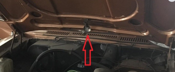

Almeidão escreveu:Fuente del Mensaje LEDS ATRÁS DO RESERVATÓRIO DE ARREFECIMENTO DO VECTRA,
olha me fez lembrar dos antiguos ford e é uma ideia boa , não sei se vcs lembram carros como a belina o taurus ou o taunus dos anos 90 que vinham com umaluz no cofre , na belina vinha do lado do distribuidor agarrada na caixa de roda e no taurus\taunus vinha presa no capo para iluminar o cofre e vou faar para vc que ajudava muito cuando tinha que revisar alguma coisa a noite vinha de fabrica nnos modelos mais completos
tinha uma chavinha liga desliga no mesmo porta lapadas na epoca a luz era fraca mais com os led modernos quem sabe ne
Mensagens: 4230
por Ju_Bueno » Hoje, 15:17
No Monza e Vectra A tem embutida no capô.
Mensagens: 3790
por chirola » Hoje, 16:29
Ju_Bueno escreveu:Fuente del Mensaje No Monza e Vectra A tem embutida no capô.
não sabia , são esses detalhes que vai sumindo dos carros como tempo e não da conta ate o dia que esta viajando e faz falta akkakakakaka
monza e vectra A são da epoca dourada da GM
