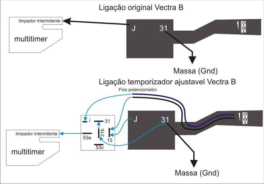

Apos bastante estudo, finalmente está disponivel o sistema temporizador do tempo intermitente do limpador de vidro para Vectra B. Para isso deve-se utilizar alavanca de limpador de Omega, com potenciometro variavel (705R a 5K).
Para fazer a ligação, deve-se seguir a figura abaixo. Originalmente ao ligar o primeiro estagio do limpador (estagio intermitente), ele manda 12V no pino J da alavanca, e desse pino sai um cabo q manda sinal 12V para a multitimer. Nesse caso, enquanto mantem 12V no pino J, o multitimer cuida do tempo fixo interminetente, de aproximadamente 6 segundos.
O que iremos fazer é interromper esse sinal, e usando o relé 6 pinos (90 494 187) iremos "enganar" o multitimer. Com a ligação quer iremos fazer, este relé irá apenas dar um breve pulso 12V no sinal do multitimer, q ira mandar o limpador funcionar uma unica vez.
Basicamente o que faremos é um sistema assim:
Para configurar o relé (Creditos ao Luiz Antunes, q desventou a ligação dele), iremos interromper o fio q sai do pino J da alavanca, e vai para multitimer, como na figura abaixo:
vou tentar descrever em etapas:
- remover o fio q vai para o multitimer, q sai do Pino J da alavanca
- ligar o pino J da alavanca ao pino 15 do relé;
- do pino 15 do relé, puxar uma derivação para um dos cabos do potenciometro da alavanca (tanto faz qual dos dois)
- do outro cabo do potenciometro, ligar no pino I do relé
- do pino 31 da alavanca (massa), ligar no pino 31 e 31b do relé
- e do pino 53e do relé, conectar o fio retirado no inicio q vai para o multitimer
Pronto! agora ao botar no intermitente, o pino J manda 12V para ligar o relé, e conforme o tempo selecionado no potenciometro da alavanca, o relé manda um pulso breve para o multitimer mandar limpar o vidro apenas uma vez!!!
Caso carro tenha MID, a alavanca de omega com botoes terá 3 cabos para a MID...um marrom (comum), um marrom/vermelho (Set) e um marron/branco (Reset).....basta conectar nos cabos q vao para a MID, como na alavanca já existente.
Agora pode pegar chuva com mais segurança e conforto!!! Nada mais de limpador intermitente nao dar conta, ou ficar passando o limpador no vidro seco!!!
Boas instalações!!!

Vcs precisam colocar um relé adicional pra isso? O relé original do Omega já tem essa função cabendo só fazer a ligação da chave, talvez daria pra usar o relé do Omega nacional no lugar do original do Vectra e simplificar a ligação...

creio ser viavel sim....pois o omega tem essa alavanca com regulagem de fabrica (ja vi em supremas aparentemente original).....o detalhe q pro vectra B tem que se utilizar a alavanca do omega gringo, pra ter os botoes do MID na ponta, ai acho q soh importando a peça mesmo......e geralmente qdo vendem lá fora, ja vem casado com o relé.....
o lance é q teriamos q conseguir um relé desses de omega pra testar, mas creio sim q seja possivel q funcione, desde q seja o modelo com regulagem de tempo de fabrica.....
respondendo ao lastwarrior, é necessario adicionar no vectra B esse relé, pois o vectra possui uma central eletronica chamada "multitimer" q é quem faz os tempos de acionamento..... no vectra A e omega a caixa eletrica é toda com reles/fiacao, e no vectra B substituiram por essa central eletronica....entao é necessario adicionar o relé para "enganar" a central eletronica e fazer funcionar com os tempos de acordo com o selecionado na regulagem de tempo

Instalei essa alavanca e a que eu comprei de um membro aqui, já veio com o Relê amarelo, igual da foto.
Dúvida, os dois fios que são do potenciometro, vou ter que fazer um "gato" na própria chave, antes de encaixar ela no conector dela?
