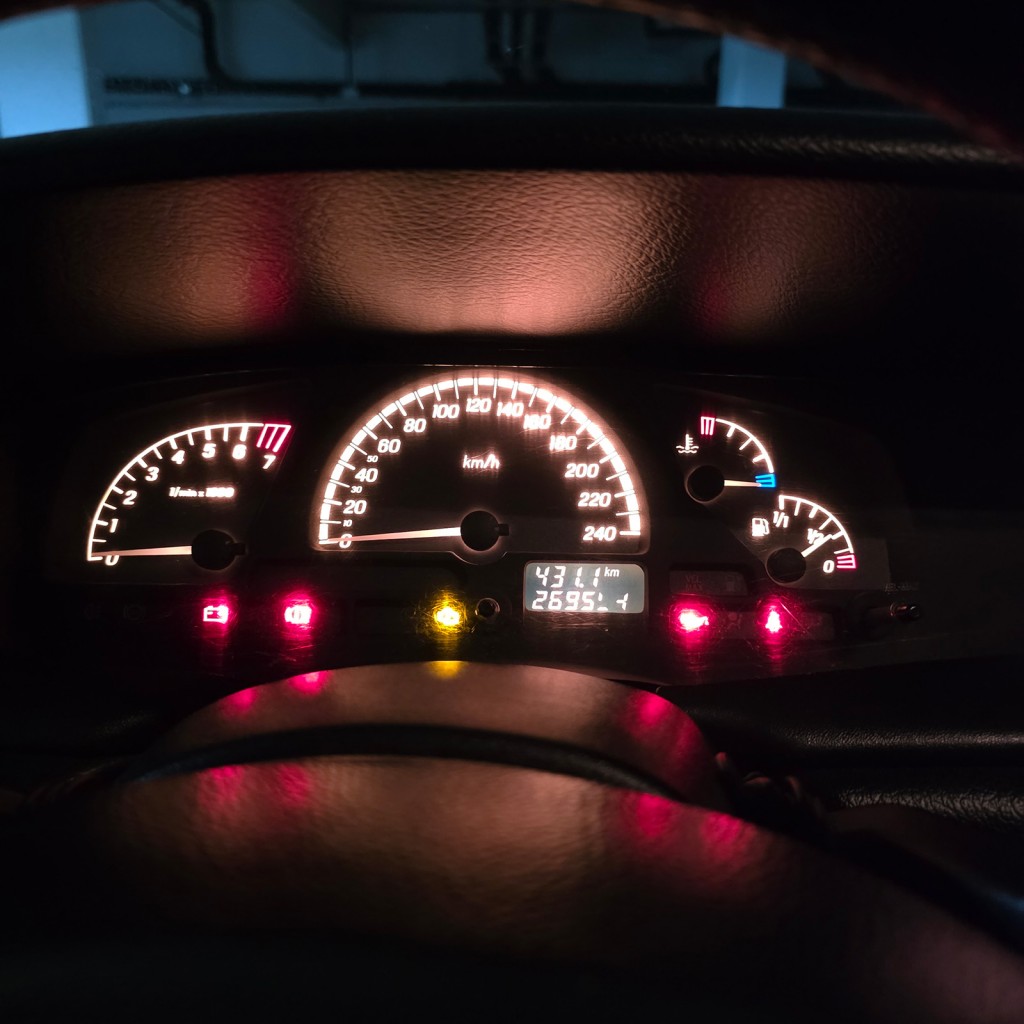

a coisa mais rara e dificil de conseguir se estraga e o mid e o do seu carro não tem falhas na tela
o carro é alinhado e a cor é bonita de mais e essas rodas eu acho top e combina com o carro dificil achar um carro cuidado

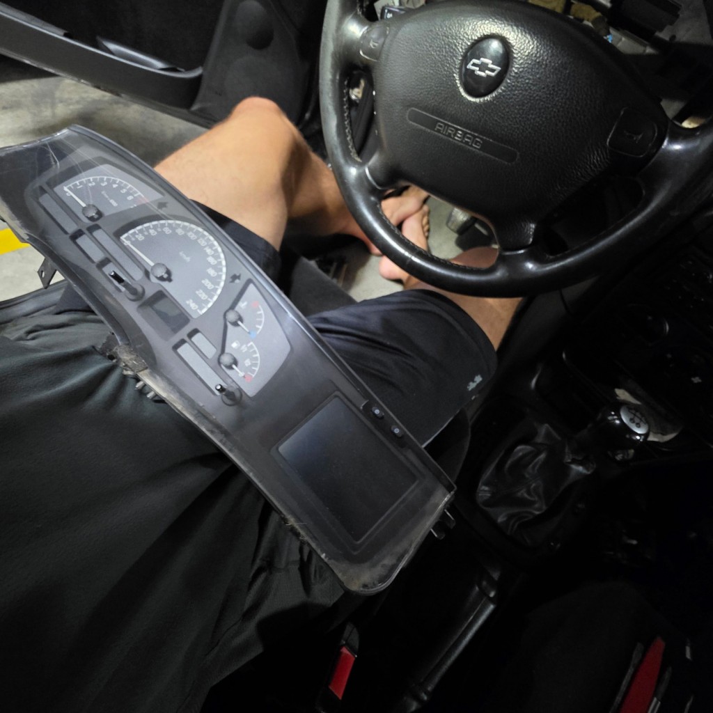

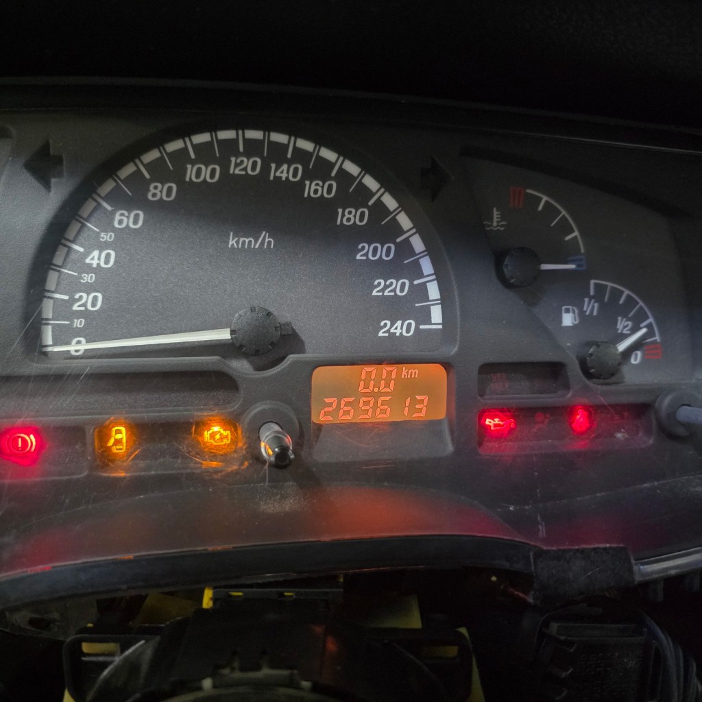

e concordo que tem tecnologia que é boa e ajuda mais chega um ponto que incomoda

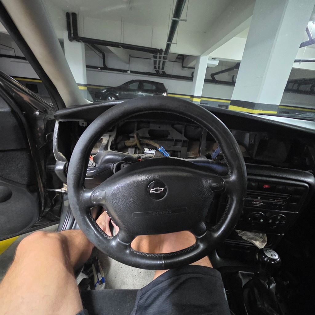

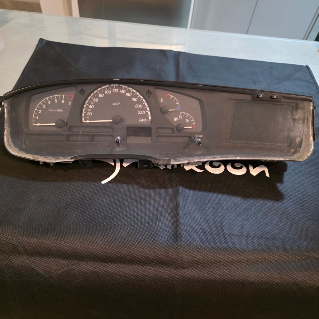

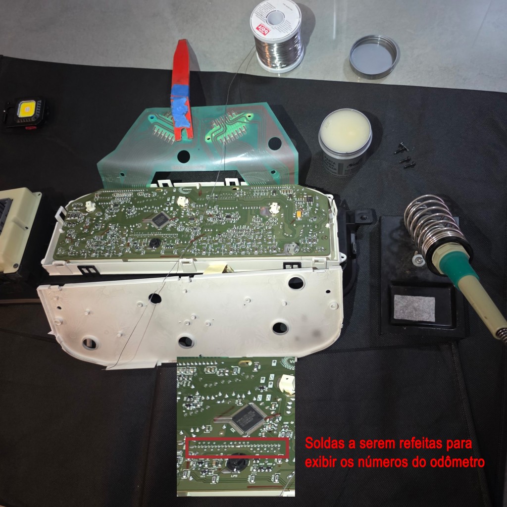

Sim, é raro de encontrar o MID assim inteiro, mas o odômetro estava com uma falha e tive que refazer as soldas para voltar a funcionar corretamente. Foi o meu primeiro "reparo" no carro.

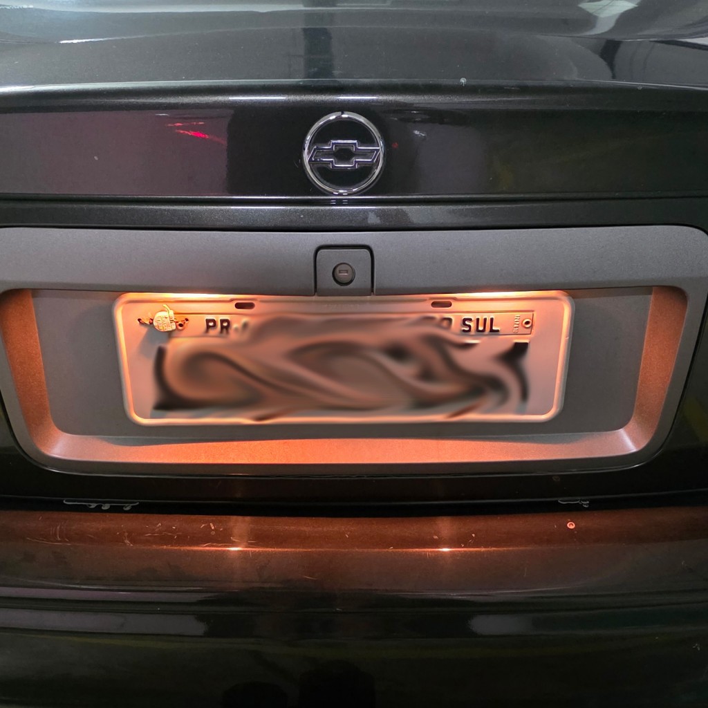

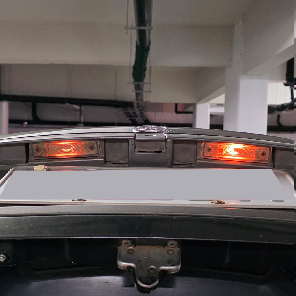

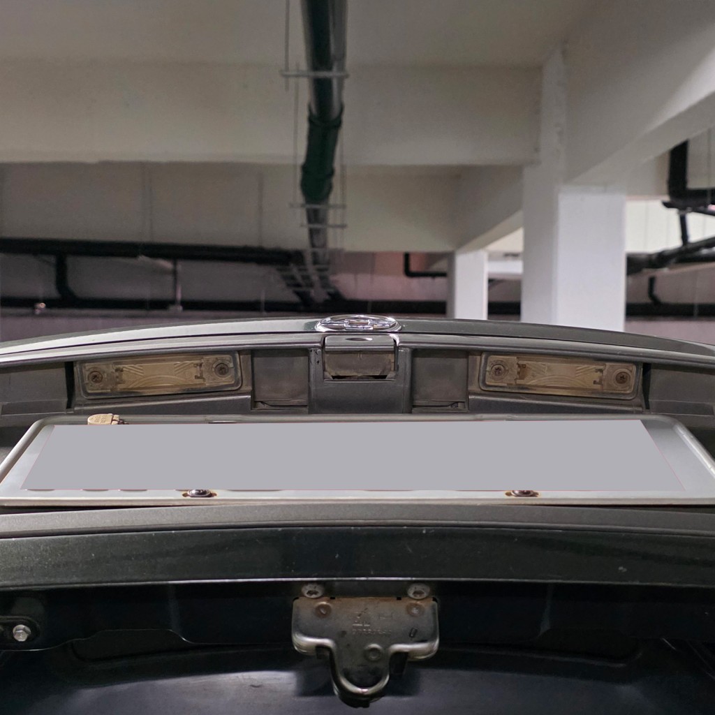

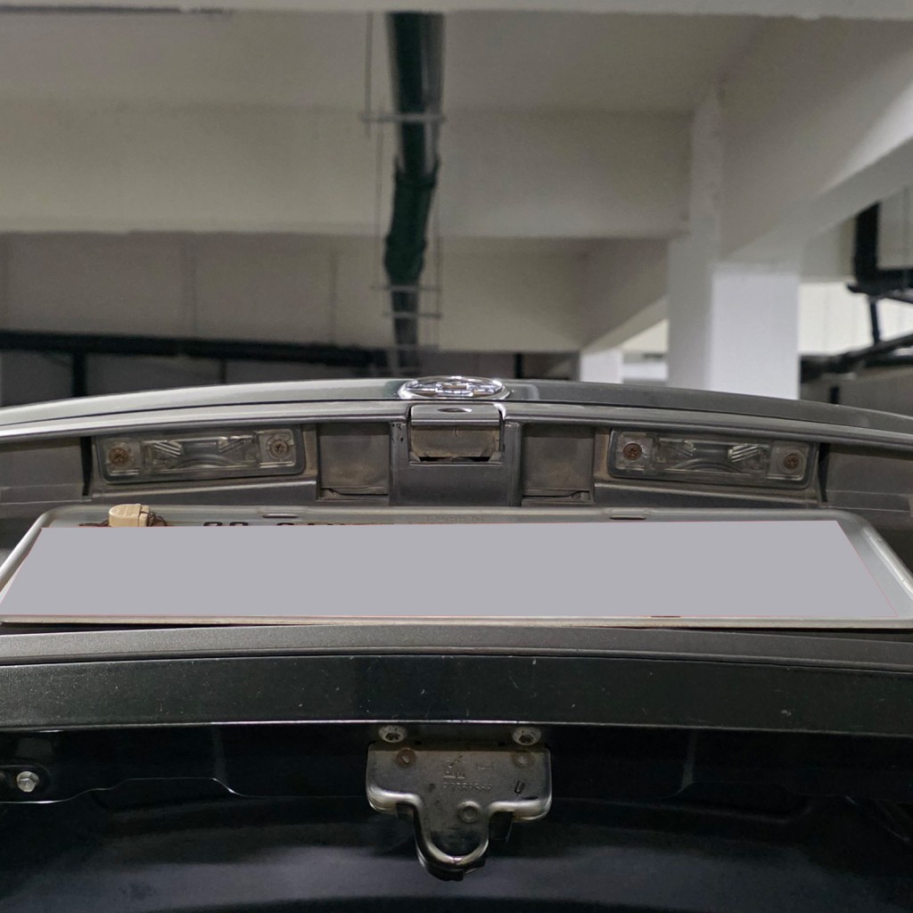

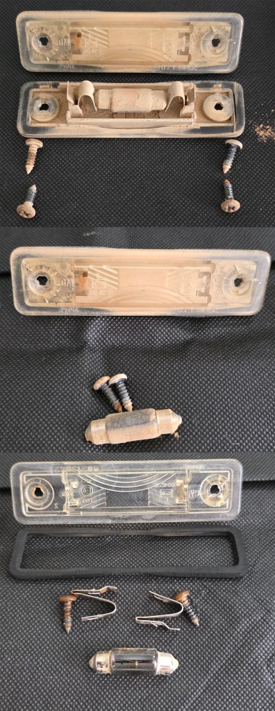

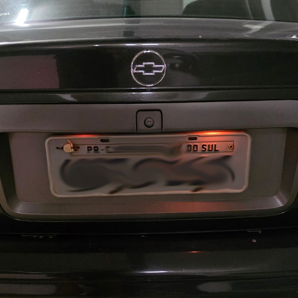

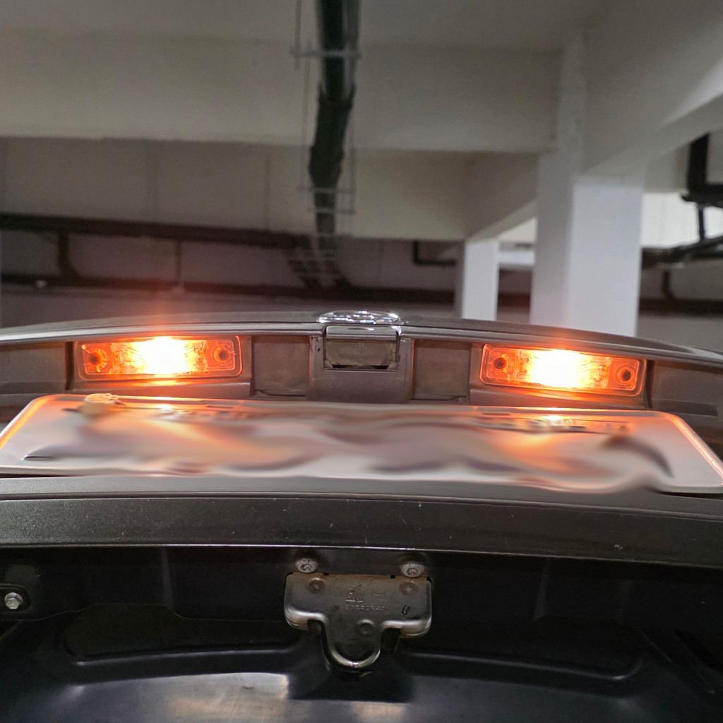

Limpeza das luzes de placa que estavam muito fracas mas nada mais era que pó.

nunca pode ser perfeito kakakkaka
mais vejo que vc da jeito para eletronica e melhor refazer as soldas frias do hodometro do que ter que lidiar como mid

Pois é, antes reforçar as trilhas do odômetro do que mexer no mid.
