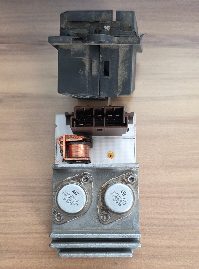

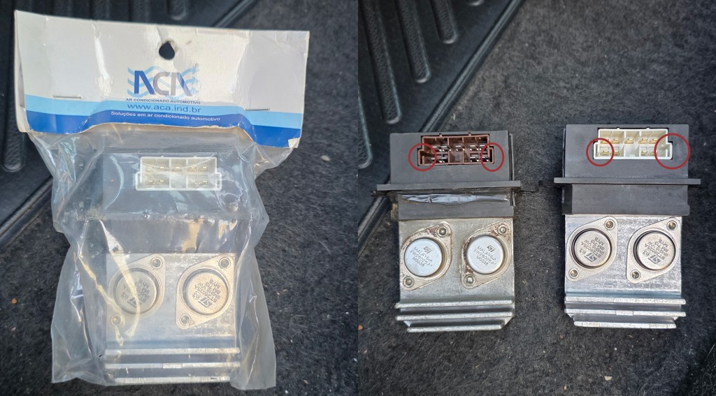

Fiz a compra de uma nova resistência do AC já que a minha estava com funcionamento intermitente, optei por comprar uma nova ACA do que arriscar em uma Valeo usada, porém descobri que o encaixe não da certo, mesmo eles conferindo o número de série da minha peça:

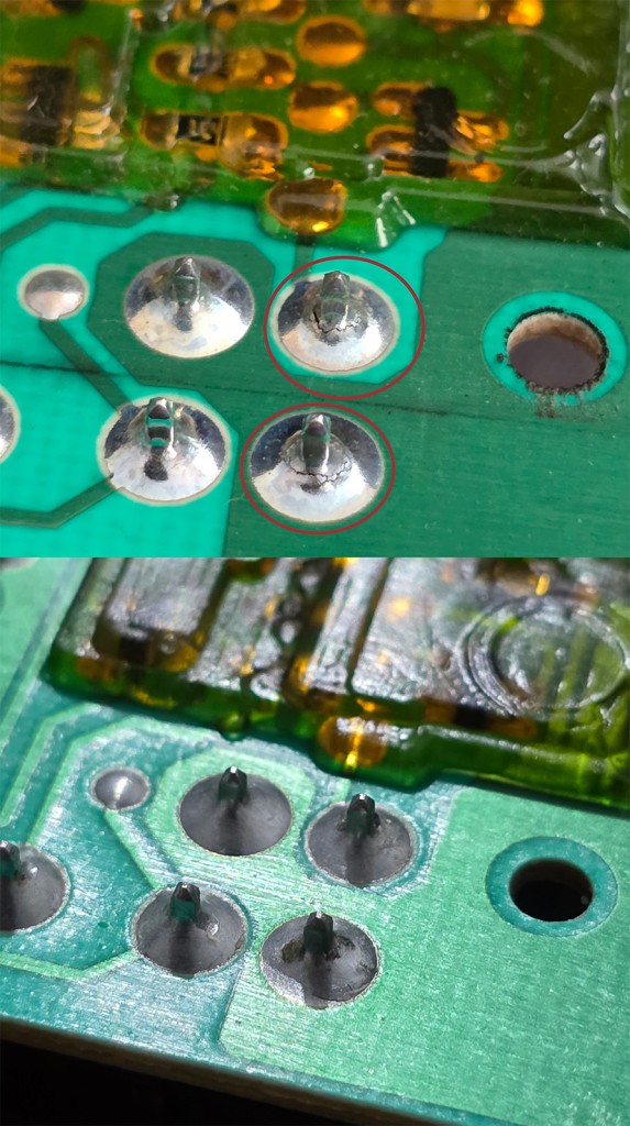

Então bora abrir a minha e ver o que consigo fazer para recuperar ela e bingo, mais fácil do que eu imaginava, nada mais que 3 pinos com solda quebrada então ficava faltando com o contato, resultado, funcionando lindamente agora com custo zero:
