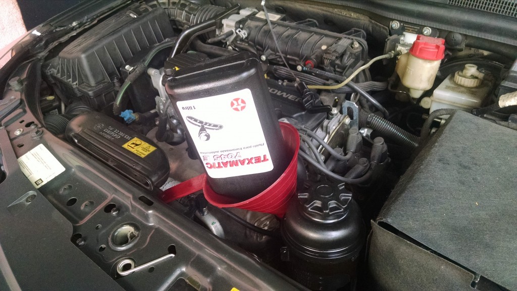

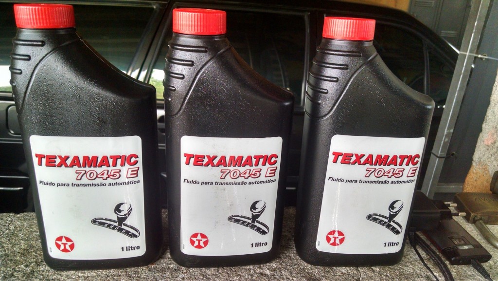

Bom galera!!!
Sábado passado fiz a segunda troca parcial do óleo do câmbio automático, porém desta vez saiu um pouquinho mais que na primeira, saiu 3,250 lts., foram 250 ml á mais que na primeira.
Ai fica de alerta para galera que for realizar a troca parcial, é de extrema importância medir a quantidade exata de óleo nas três etapas, pois acaba saindo um pouco a mais ou um pouco a menos...
Aproveitei e realizei a troca do Óleo da Direção Hidráulica, que é o mesmo tipo do Óleo do Câmbio Automático (Dexron 3).
Segue algumas fotos da cirurgia...
Na próxima Sexta irei realizar a terceira e última troca...

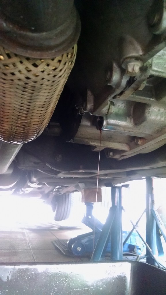

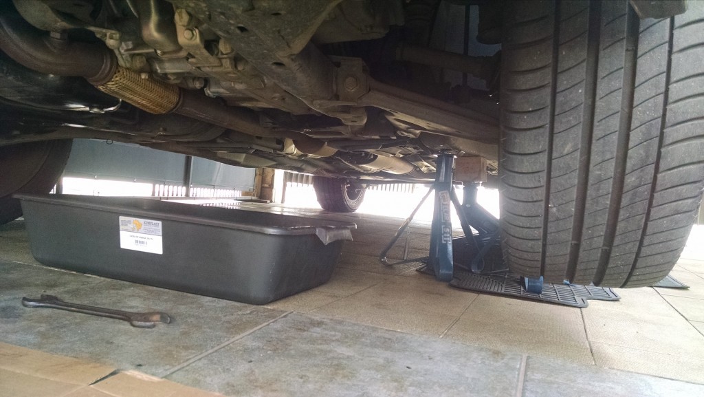

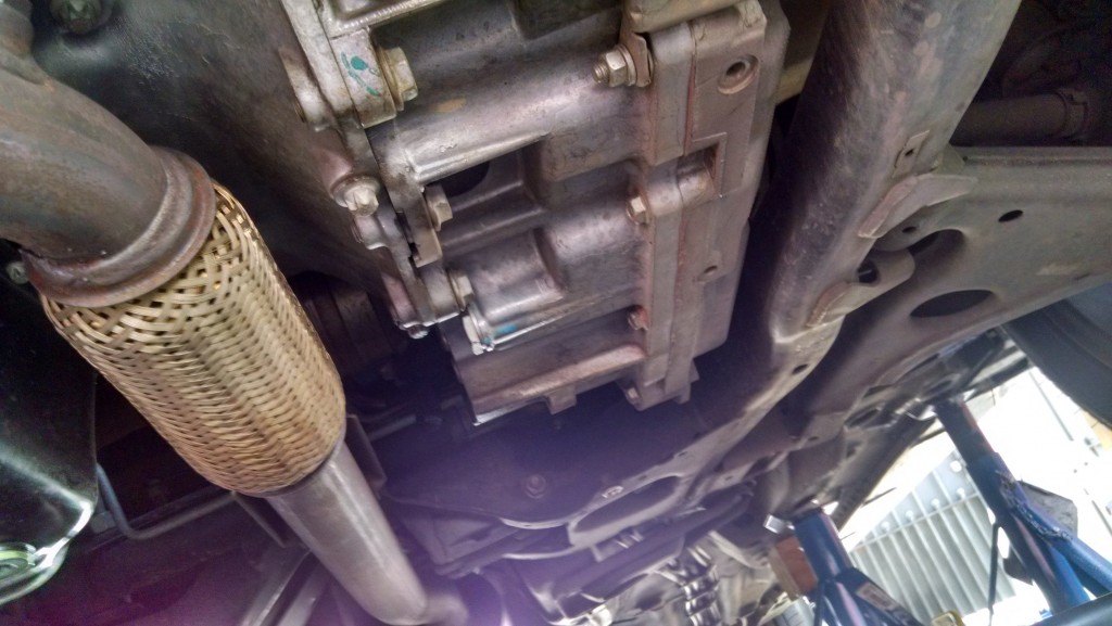

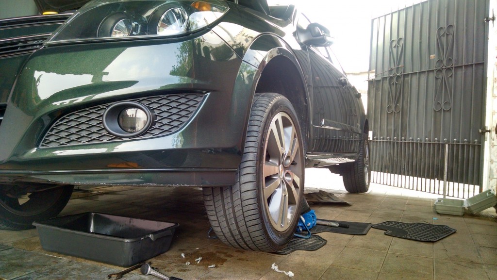

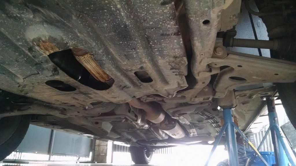

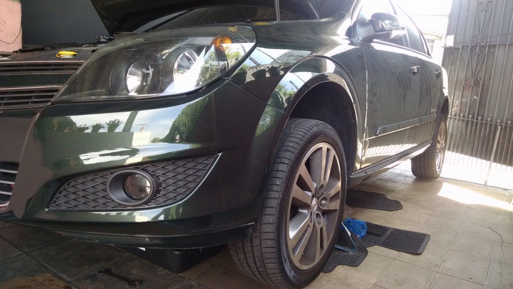

por larussosan » 04 Abr 2015, 21:52
Pessoal do clube...
Ontem (Sexta-feira) finalizei toda troca de óleo do câmbio automático..
Foram 3 trocas parciais mas o volume que saiu de cada troca foi divergente, segue abaixo:
1ª troca - Saiu 3,00 lts.
2ª troca - Saiu 3,250 lts.
3ª troca - Saiu 3,180 lts.
Seguem algumas fotos durante a troca... (perdoem a qualidade das fotos pois foram feitas a partir de celular, e celular sofre com falta de iluminação). :11:
As últimas gotas...
Peito de aço no lugar...

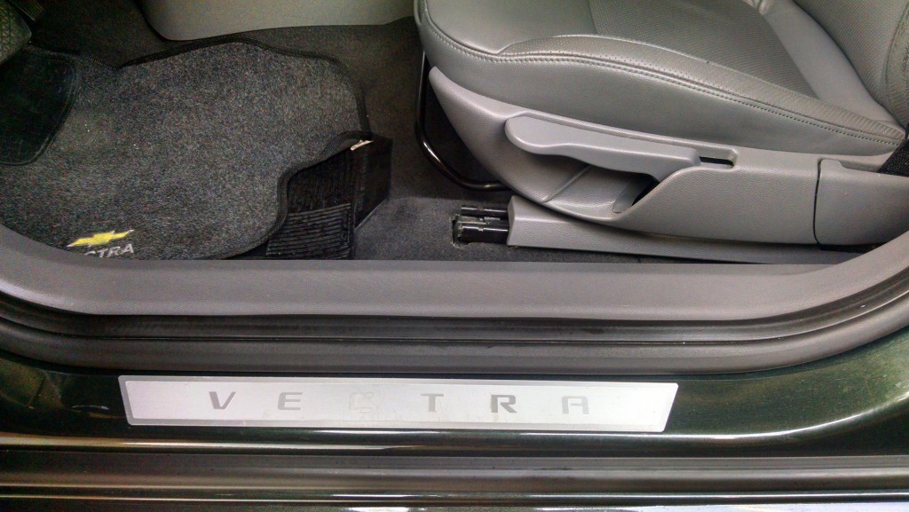

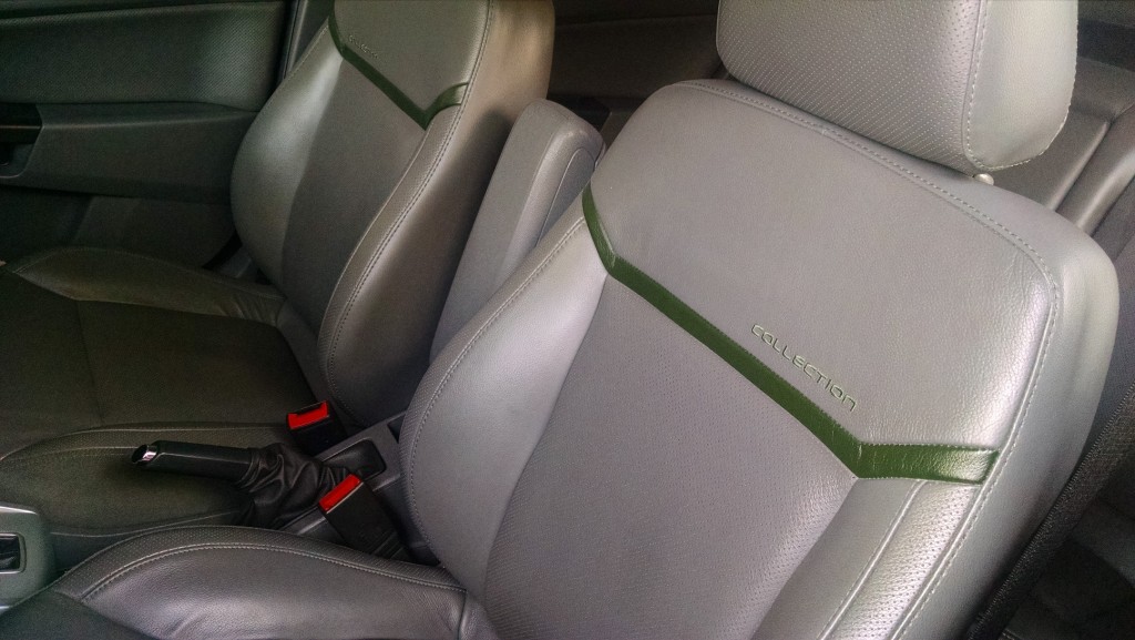

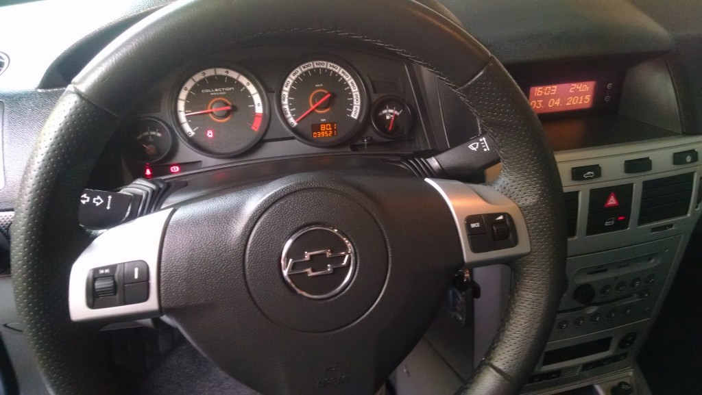

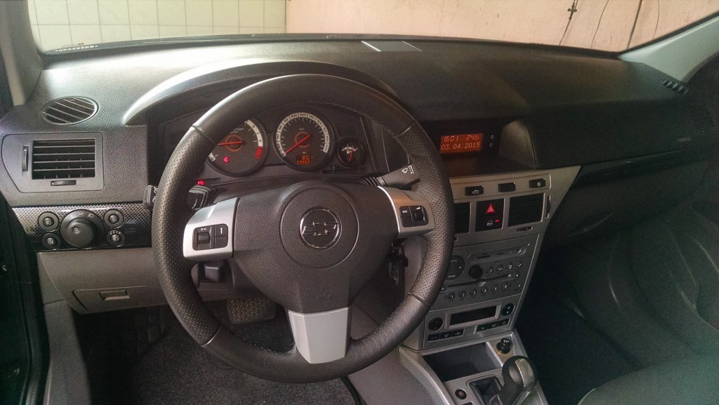

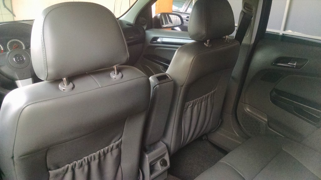

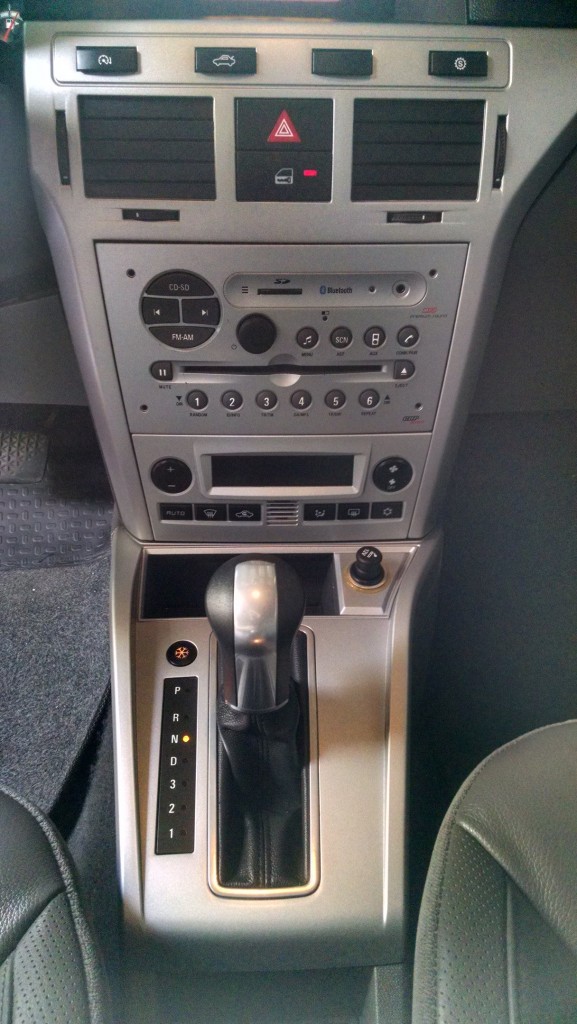

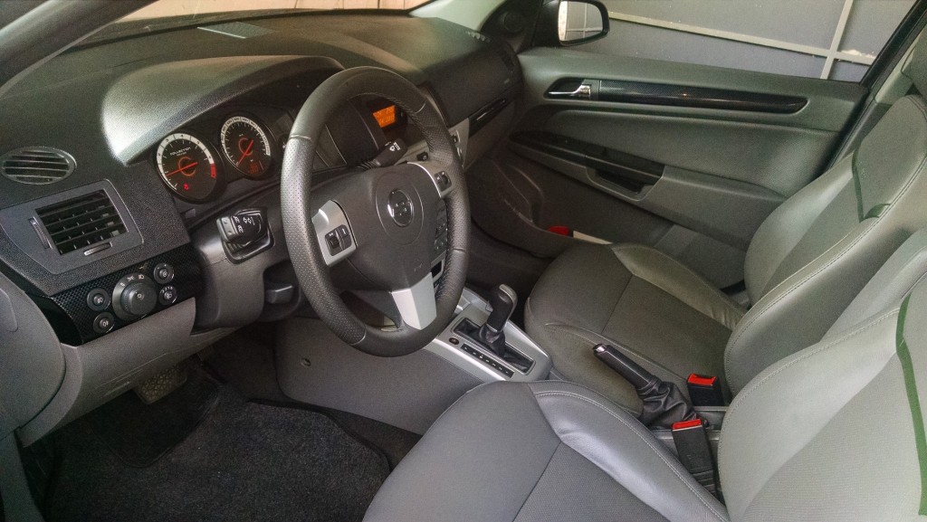

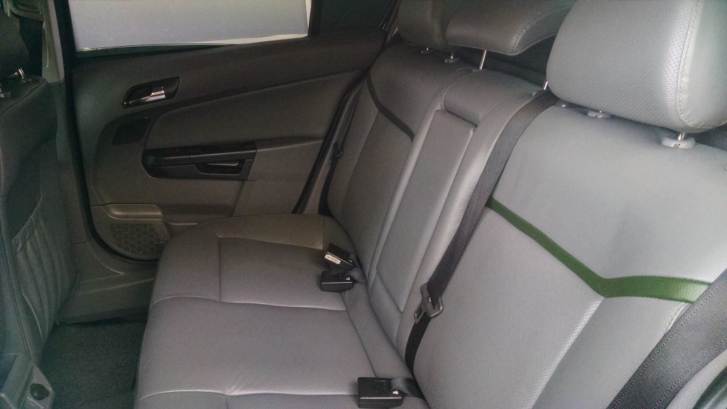

Aproveitei também para fazer uma higienização interna e hidratei os plasticos e o couro... :40:
Seguem fotos abaixo:

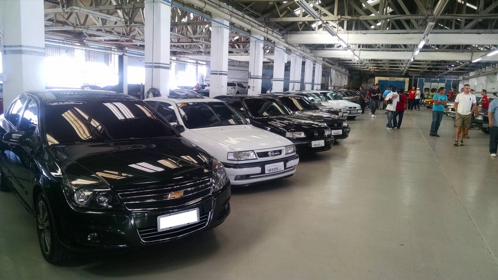

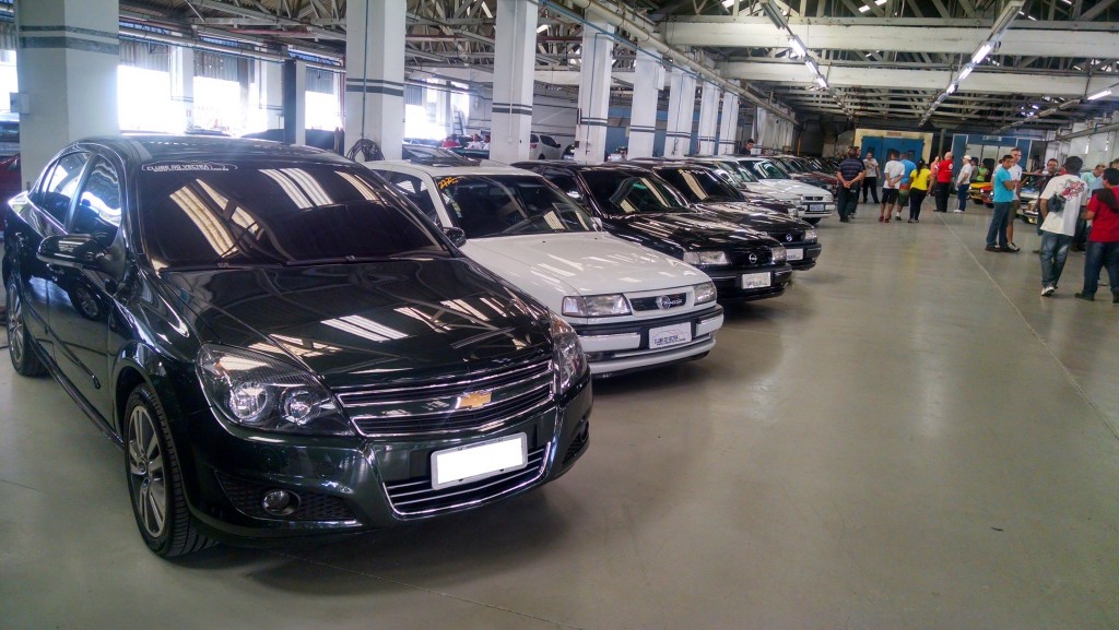

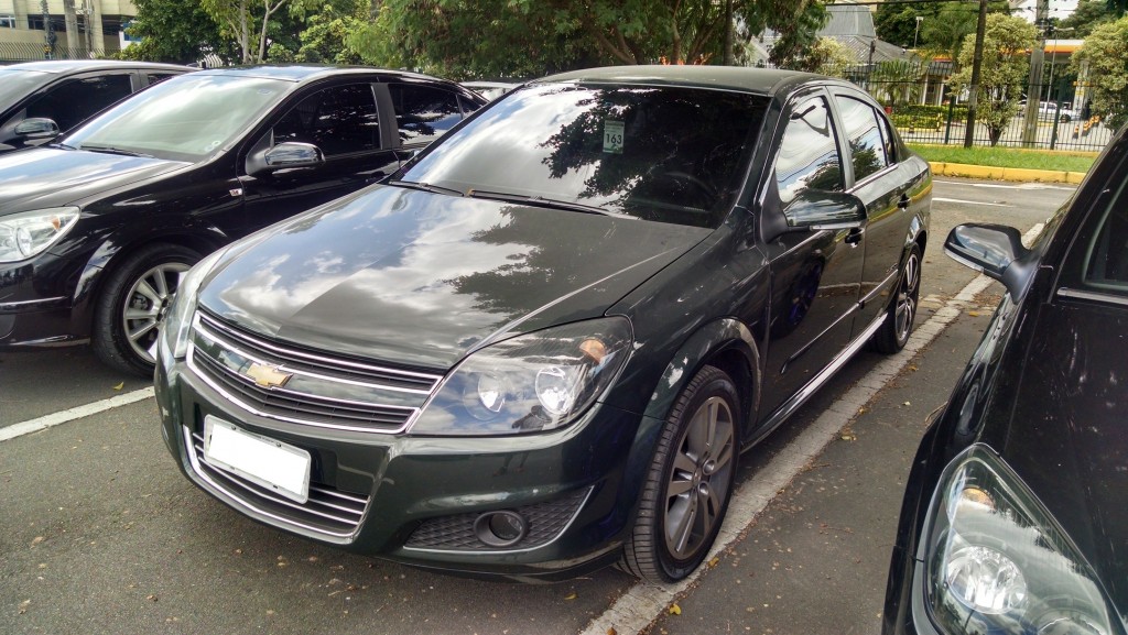

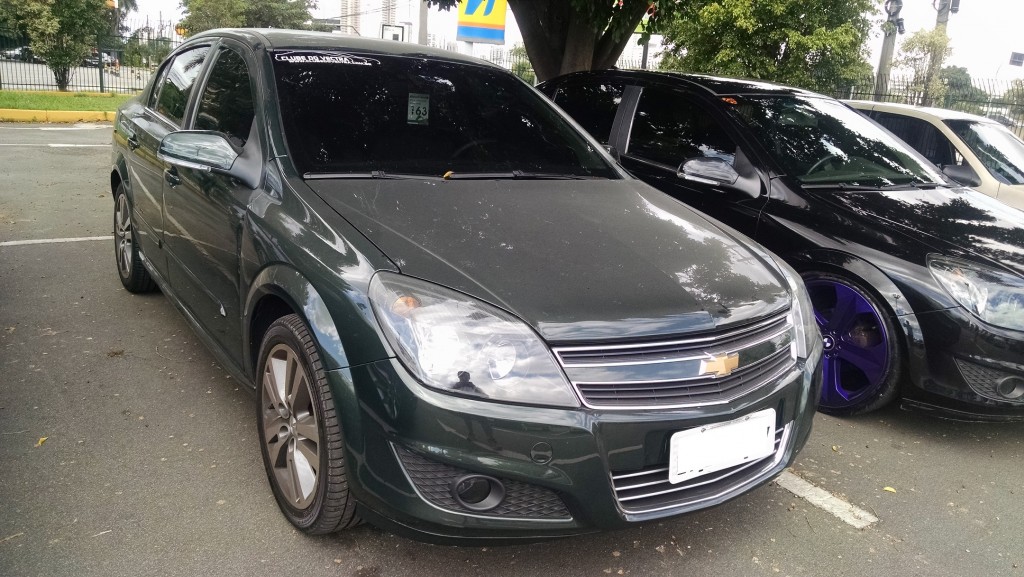

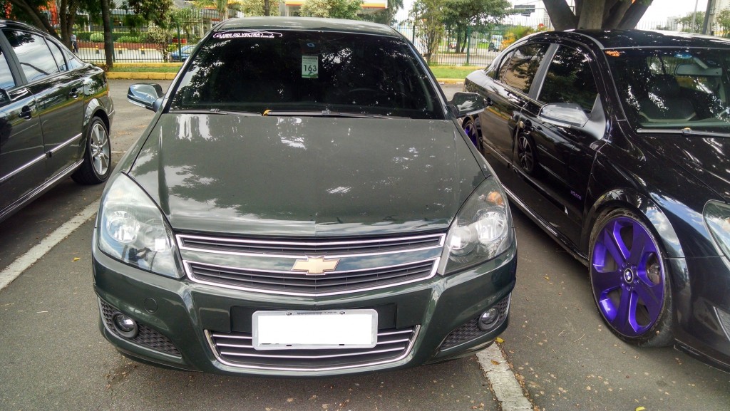

Pessoal ...
Estou atualizando minha garagem com algumas fotos do Verdinho nos últimos encontros...
Este foi do encontro da Regional SP em 04/2015 (mesmo sujo o Verdinho compareceu... Não reparem pois não deu para lavar entes de ir... :23: mas prefiro deixar assim do que lavar em lava-rápido... :13: )

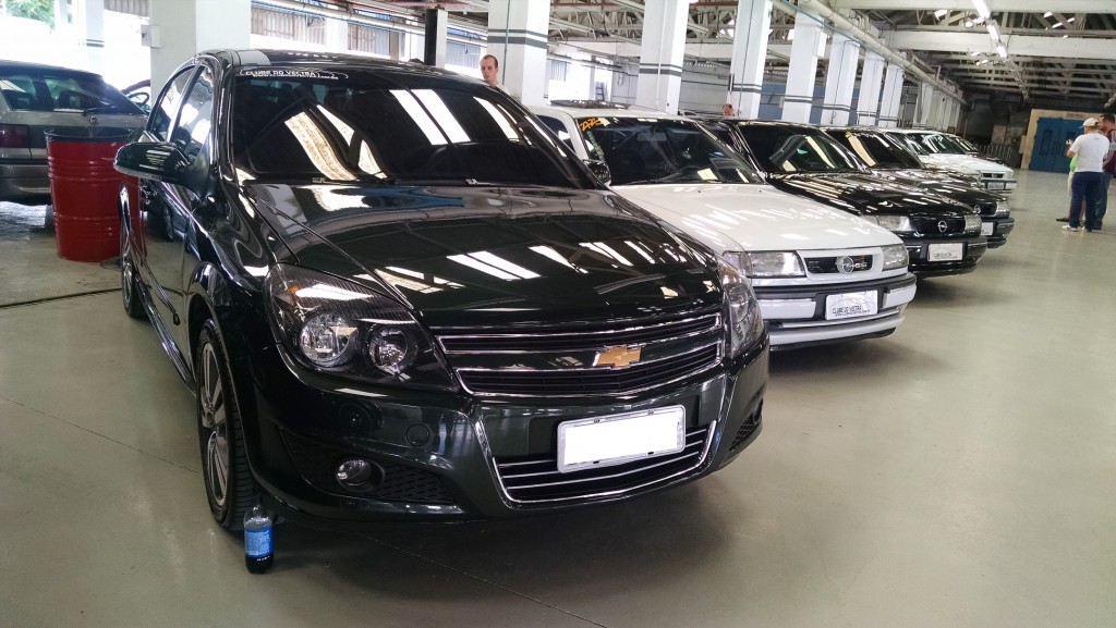

Agora este foi de hoje no Encontro do Monza Clube que ocorreu na Disbrasa do Ipiranga/SP (agora está limpinho... :40: )
É isso ai, por enquanto é só pessoal...
