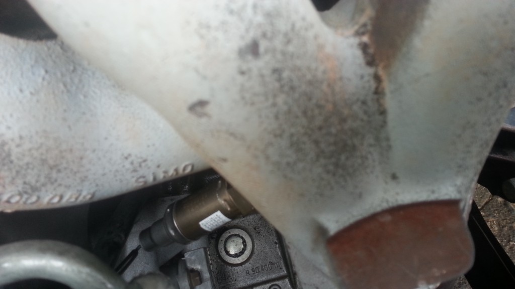

Só pra atualizar ontem minha sonda lambda (ou melhor, a do carro) abriu o bico, consumo nas alturas, luz de injeção acesa e funcionamento irregular do motor, foi desliga-la o comportamento mudou, luz ainda acesa mas funcionamento um pouco melhor e por incrivel que pareça mais experto, estou entre delphi e mte, bosch esta extratosfericamente cara e dificil de achar.
Logo mais chega e posto novidades.

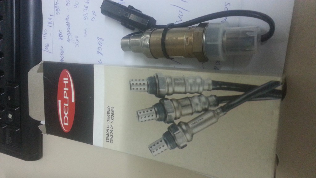

Enfim, depois de litros de combustível jogados fora chegou a sonda lambda Delphi, incrível como o carro mudou o comportamento imediatamente na primeira partida, consumo voltou ao "normal" 1.3 l/h e 7.5km/l, antes 3.5 l/h e 4.5 km/l.

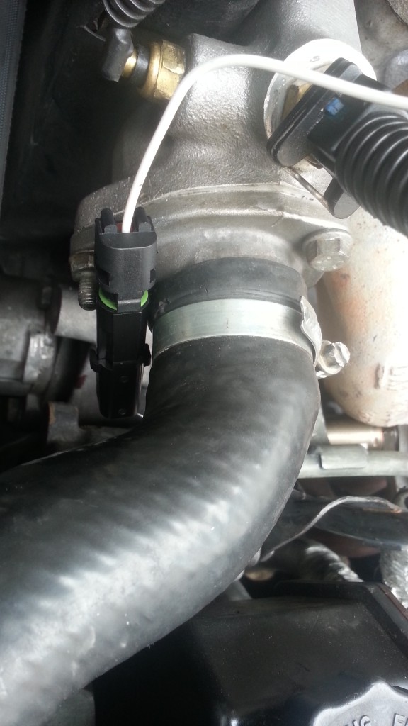

Aproveitei e achei no ML esse conector da sonda novo e já troquei o anterior estava todo derretido, só não achei o suporte que segura ele no parafuso da VT, mas vou fazer um específico:
