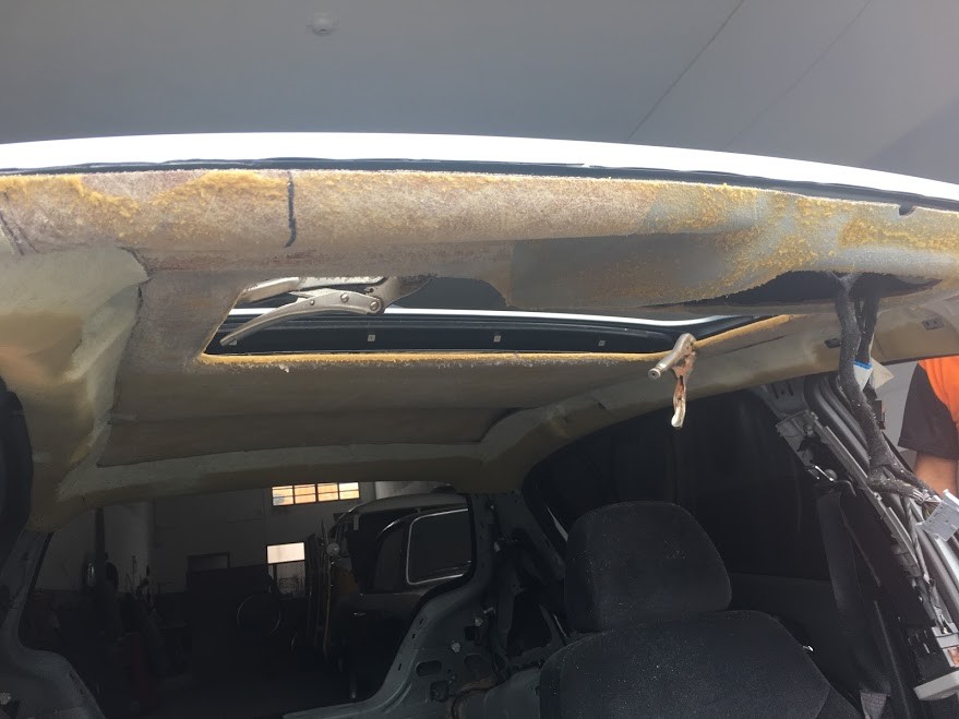

Também deixei o carro na tapeçaria para começar a criar o forro de teto ( juntar o forro original do gt com o forro do elite).
Carro entregue na tapeçaria (muito legal andar sem o para-brisas, parece que estou andando de moto hehehe )
No sábado que se passou (26/11) fui ver como estava o progresso na tapeçaria:
Teste de encaixe:
Já deixei o sombreiro também para trocar o tecido e optei por usar outro tecido na forração que acho que da mais cara de esportivo ao vectra gt.
Tecido (É o mesmo que está debaixo do sombreiro na foto acima, ele é do golf e por sinal é bem parecido com o tecido da coluna do para-brisas).
Hoje (28/11) fui até a tapeçaria ver como estava o serviço e gostei muito do que vi, porque é algo que não se acha pronto para comprar e a adaptação ficou muito boa.
Será feito acerto com fibra para eliminar qualquer imperfeição, então não se assustem.

Se vocês perceberem tem umas fotos do teto que tem dois alicates de pressão segurando o forro.
O motivo é porque no forro existe uma chapa de aço galvanizada que segura pinos redondos com um furo no meio.
O motivo disto é porque existe uma pela plástica que vai de acabamento do teto que ele serve para prender esta parte do forro ao teto então não poderíamos ter nenhum erro de ficar fora de centro, senão não iria encaixar corretamente.
Comprei a peça nova que prende o forro e chegou hoje junto com os drenos e mais um adendo ao projeto, depois envio fotos.
