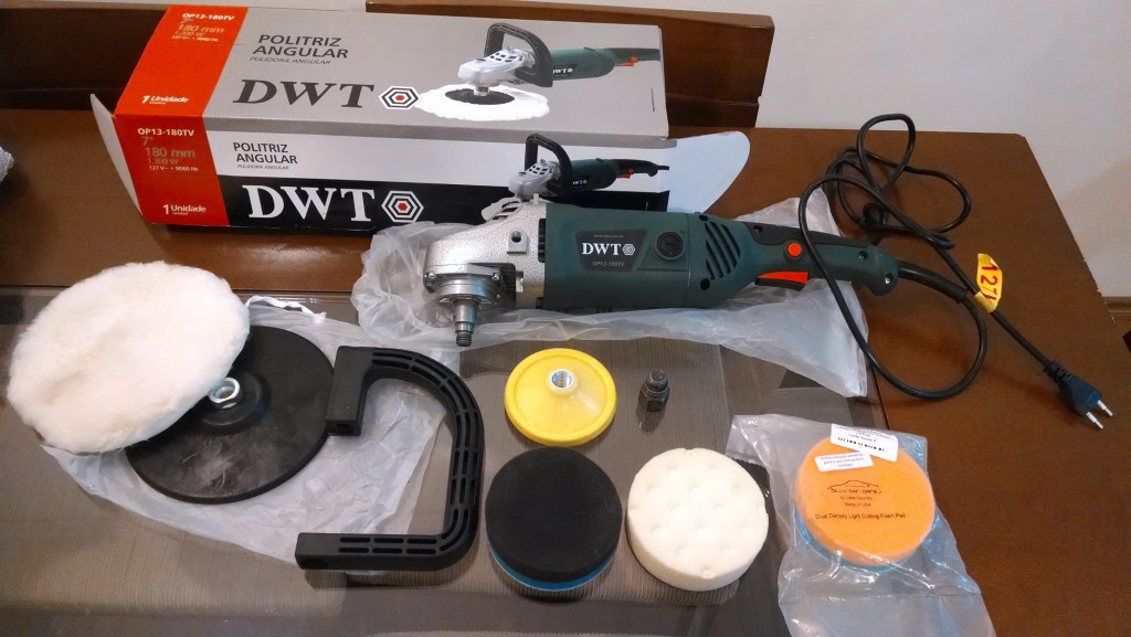

Edcezar escreveu:Um espetaculo... faz um gt prata ??? :38:
vc usou a compound e depois a polish ?
ficou muito bom... tenho um medo de usar a politriz... poderia postar uma foto das boinas que usou ? e da politriz se possível ???
Vlw Edcezar!!!
Eu usei o Coumpound primeiro e depois o Polish. O Compound serve também como corte com uma boina mais agressiva, laranja ou amarela, mas eu parti do refino com boina branca e depois fiz o lustro com a boina preta. A Politriz que usei foi a mesma que o Arquiteto usa, a DWT 180, ela é muito boa, custo beneficio ótimo, e não é tão pesada. Hoje a noite posto as fotos da Politriz e das boinas que utilizei.
:88: :88: :88:
Edcezar, segue a foto que vc pediu:
A boina de lã que veio não utilizei, se usar ela vai pelar a pintura.... :62:
A boina laranja que tenho não utilizei, pois ela é para corte, sendo que não precisei fazer no meu carango, talvez mais pra frente faço em alguns casos pontuais.
:105: :105: :105:

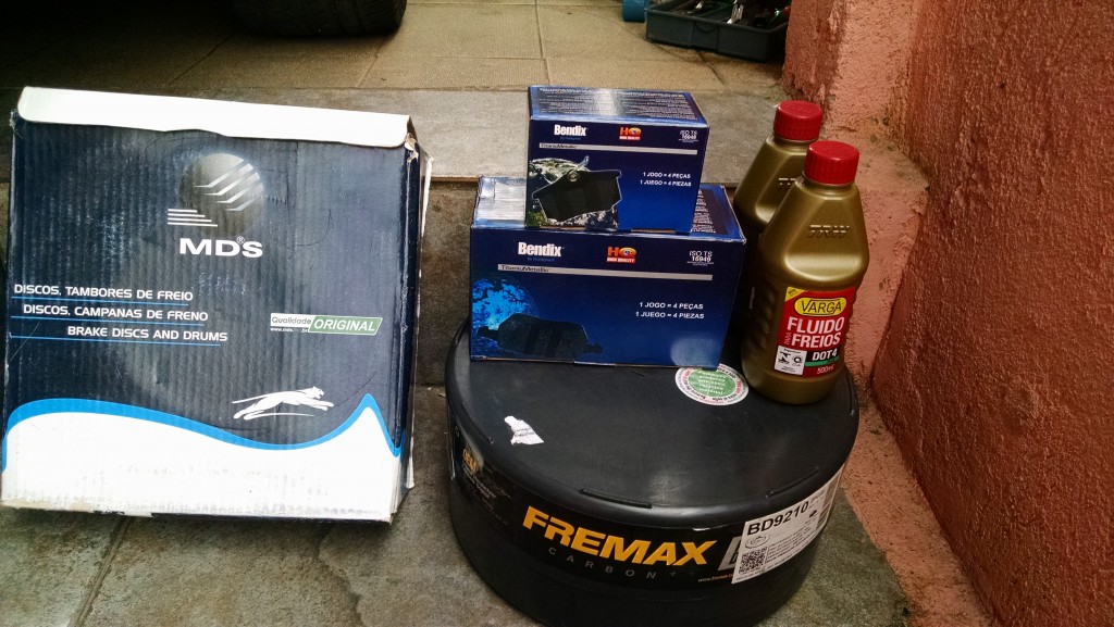

Amigos, fiz uma manutençãozinha no filé este final de semana.
Troca de pastilhas + Discos + Fluido = KM 34.500
* Pastilhas Dianteiras e Traseiras Bendix Titanium = R$ 130,00
* Disco de Freio Dianteiro Ventilado MDS = R$ 104,00
* Disco de Freio Traseiro Sólido Fremax = R$ 124,00
* 02 tubos de Fluido de Freio Varga/TRW DOT 4 = 27,40
* Mão de Obra = 0
Total da brincadeira = R$ 385,40
Mas me arrebentei pra folgar os parafusos das pinças dianteiras e traseiras, sem contar que as Rodas e os Discos do lado esquerdo "colaram" no cubo........
:62: :62: :62:

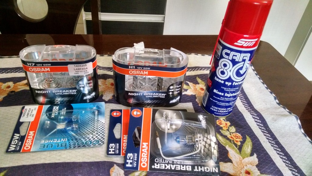

E ai Pessoal do Clube!! Resolvi dar um UP na máquina e comprei umas lâmpadas Osram Nightbreaker unlimited 110%, Lãmpadas do Farol Alto, Farol Baixo, Farol de Neblina e Lanterna/Pingo.
Também resolvi dar uma limpada no TBI, não precisei tirar do lugar que não tava muito sujo.
Primeiro resolvi começar pelo lado do motorista que era mais fácil. Coloquei o do Farol Alto e o Pingo, ai quando fui para o Farol Baixo que começou a encrenca!!! :61:

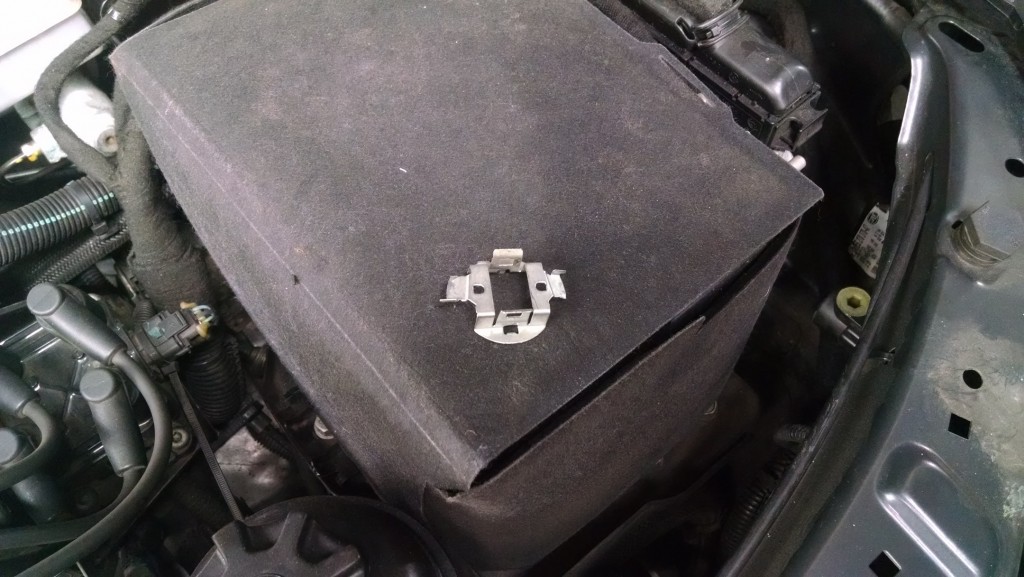

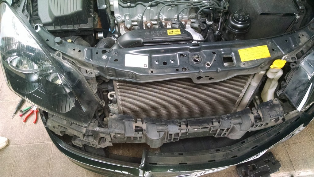

Tirei a lampada numa boa, mas quando fui colocar a nova e encaixar a presilha, ai que o bicho pegou.... fui tentando várias vezes até que de tanto insistir a maldita presilha caiu dentro da carcaça do farol... :62:
Tentei pescar com uma chave longa mas sem sucesso...então a única maneira era sacar o farol. Ai percebi que ele sai somente descendo o para-choque....ai entrei em desespero, ferrou.... :62:
Bom fui observando e como não sabia como era encaixado o processo foi muito demorado, pois fiquei com medo de quebrar algum plástico ou trava. Soltei os parafusos e soltei as presilhas da grade frontal, fui desencaixando com cuidado para não quebrá-la, com muita paciência consegui descer o para-choque...ufa.
Depois percebi que não precisava tirar a grade frontal, apenas as presilhas que fica na parte superior.
Segue o bicho desmontado:
[url=http://www.clubedovectra.com.br/]Imagem[/url
Com o para-choque e o farol solto consegui tirar a presilha de dentro do farol.
Ai está a maldita presilha:
ai pra trocar as lãmpadas foi moleza... :105:
Agora quando precisar descer o para-choque por algum motivo já sei que é muito fácil, o problema é fazer da primeira vez sem saber onde estão os parafusos e seus encaixes...
Vlw!!!
