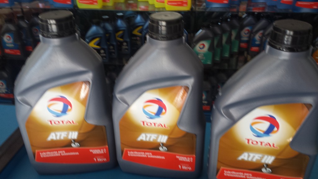

Óleo Dexus III G Para Automático - 3 x R$ 33,00 - R$ 99,00

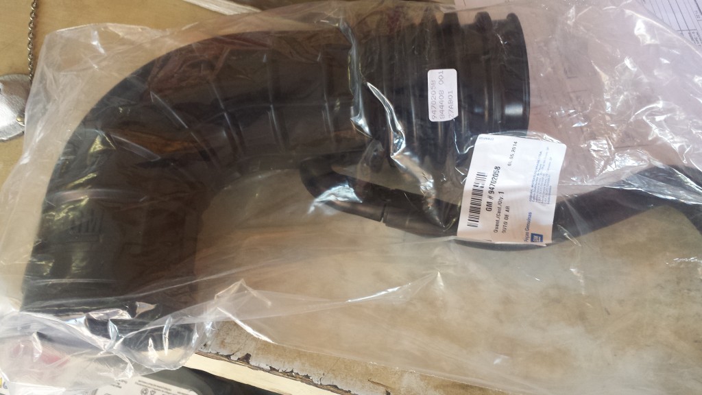

Duto de Ar GM 94702058 (Mangueira do filtro de ar) - R$ 180,00
Filtro de Ar Condicionado Mahle - R$ 20,00

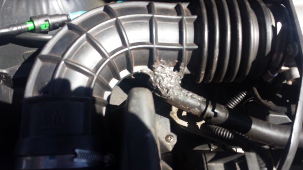

No caso do duto de ar o mecânico estava muito ocupado e iria demorar muito, estava na rua já há algum tempo e decidi eu mesmo trocar, tranquilo, o interessante é que o duto quebrado estava com a parte de baixo encharcada de óleo, fazia muito estas trocas no meu Monza, vou tentar trocar o filtro de ar condicionado, vamos ver no que vai dar, kkkkkk.
O câmbio ficou outro depois da troca, mais leve para passar, vou marcar e fazer uma nova troca depois. :88:

Meus parabéns, o fato do duto de ar estar cheio de óleo é por que os valores do óleo voltam pra admissão pra serem queimados, o lance é colocar um anti chama dentro da mangueira que leva os vapores pro duto de ar

Caro essa mangueira né? Procurei pro meu e o preço foi esse aí. Engraçado é que a do vectra anterior chega a custar 57,00 original. Maaaas, fazer oque né?!! Enfim, vou te dar uma dica, nesse site http://www.nafil.com.br , oferece alguns preços bem em conta, desde que não se precise da peça imediatamente.

sidnei cbm escreveu:Caro essa mangueira né? Procurei pro meu e o preço foi esse aí. Engraçado é que a do vectra anterior chega a custar 57,00 original. Maaaas, fazer oque né?!! Enfim, vou te dar uma dica, nesse site http://www.nafil.com.br , oferece alguns preços bem em conta, desde que não se precise da peça imediatamente.
Você fez a troca na Só Óleo mesmo? Te cobraram?
Pois é Sidnei, também achei salgado o preço, mas, melhor original, paralelo nem a pau juvenal kkkkk, gosto muito da qualidade das peças originais da GM, a Nafil eu já utilizava quando tinha o meu antigo Monza, o único problema eram as reclamações de que solicitavam uma peça original, pois no site anunciava isso, e vinha paralela, mas vou observar pois agora com o Vectra pode ser diferente, sobre a troca só cobraram o valor do óleo mesmo, não teve mão e obra, valeu... :88:

Julinho Viol escreveu:Meus parabéns, o fato do duto de ar estar cheio de óleo é por que os valores do óleo voltam pra admissão pra serem queimados, o lance é colocar um anti chama dentro da mangueira que leva os vapores pro duto de ar
http://produto.mercadolivre.com.br/MLB- ... 114059-_JM
Julinho qual a função desse anti-chamas, somente evitar pegar fogo rs?, nossa o antigo duto quebrado, não sei como é que o cidadão consegue quebrar algo assim :15: , tava vazando por baixo, quando coloquei a mão para tirar sujou tudo, hoje pela manhã, dia 22-06, fui verificar os níveis de óleo no motor e vi que não tem mais nada, bom demais, sem óleo vazando por lugar algum. :88:

A função do anti chamas é minimizar essa sujeira no tubo do filtro de ar e na tbi

Esse óleo de câmbio eu não conheço, mas se a formulá é do Dexron III ta ótimo, não esqueça de fazer pelo menos 3 a 4 trocas para deixar o sistema tranquilo, o mais cedo possível é melhor.

Fala Thiago beleza, cara eu pensei que essa mangueira fosse mais barata, mas tá bom, sendo nova e original GM, sobre o óleo olhei e vi que era Dexron III G então é indicado, ta bom, pode deixar que me programo melhor para novas trocas, valeu amigão abraços! :88:
