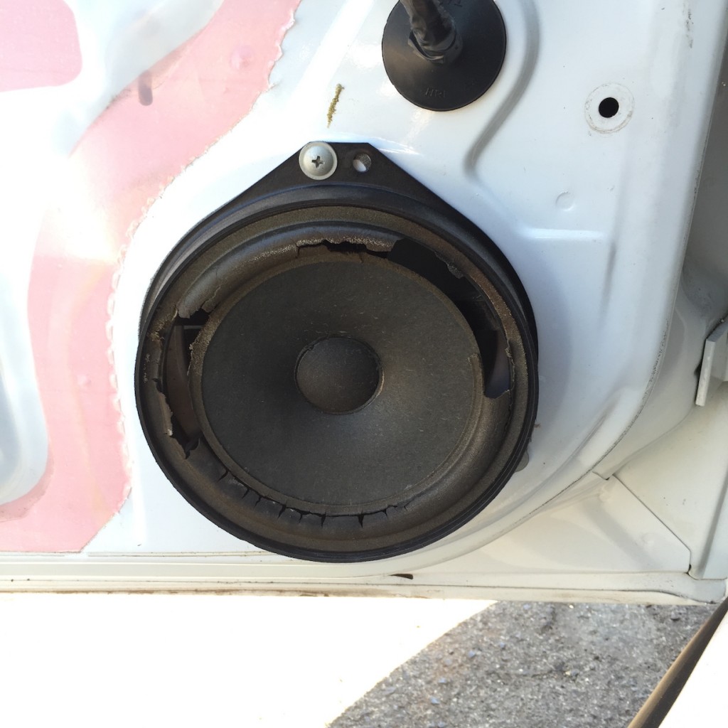

Comecei a fazer algumas coisas que queria no carro, fiz uma lista separando interna, externa e mecânica, comecei pela interna.
Troquei o som mas sem transformar o carro num trio elétrico, coisa que particularmente abomino desde quando comecei a curtir carros. Os alto-falantes originais estouravam aumentando o volume, coisa pouca e já estouravam, ao tirar o forro da porta descobri o motivo, eles estavam em estado lamentável.
Coloquei um som básico mas suficiente para curtir minhas músicas sem distorção ou coisa do género. Kit 2 vias NAR CS-1 + sub ativo de 8" no player original. Para minha surpresa, ficou bom, consigo aumentar o volume até 40 sem problemas, sem distorções e o sub acompanha bem com os graves. Forrei a porta com manta e feltro betumado tomando cuidado para não tampar buracos para manutenção e o feltro por cima do plástico de vedação original.
