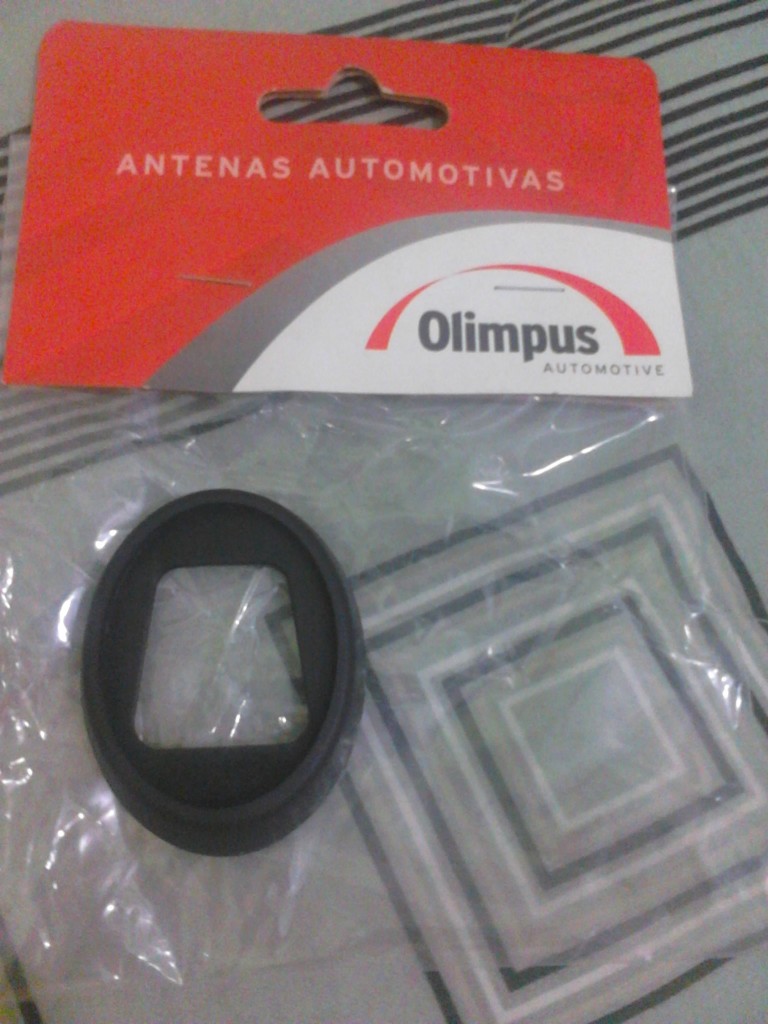

por Thiago Menezes » 19 Ago 2014, 09:03
Gostaria de agradecer ao meu amigo Alcir pela força em dar uma dica de compra da guarnição da minha antena que não estava achando em lugar algum e estava ficando triste de ver a do carro deteriorando, ele quebrou o galho e fico feliz pela prestação do favor.
Outro agradecimento que deixo aqui é para o amigo Edcezar que se prontificou a dar sua antena para que eu conseguisse resolver meu problema, agradeço de coração meu amigo pela sua boa vontade e atenção.
Mas acabei comprando por aqui mesmo pois estava bem baratinho.
Re: VECTRA ELITE 2.4 16V 150CV (UP's 07/08/2014)
por Edcezar » 19 Ago 2014, 09:09
thiago.onacto escreveu:Gostaria de agradecer ao meu amigo Alcir pela força em dar uma dica de compra da guarnição da minha antena que não estava achando em lugar algum e estava ficando triste de ver a do carro deteriorando, ele quebrou o galho e fico feliz pela prestação do favor.
Mal vc sabia que nem ia te cobrar o frete kkkkkkkk
que bom que arrumou separada, no meu astra tive que comprar a antena toda.
Parabens ae !!!

Jamais deixaria você pagar o frete, já estava me dando a antena e ainda pagar o frete pra mim? Eu não iria aceitar :88: Por isso que eu queria depositar antes :6:
Obrigado pela força!
