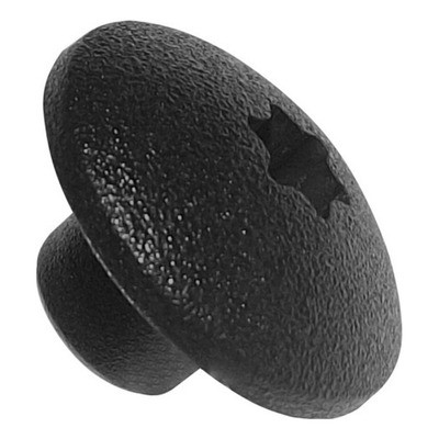

Arame nunca, enforca gato neste caso não. O parachoques traseiro usa presilhas com rosca, uma cada lada de 5mm que pode ser usado parafusos sextavado 8mm, ou phillips ou até além e eu uso phillips, nçao use soberbo ali e a dica é o sextavado. Os outros embaixo usam phillips soberbo comum com este mesmo tipo de presilia que está no link mais abaixo, Aliás pode ser transformado todos com este mesmo tipo e usando parasusos rosca comum de 5mm. Por baixo do parachoques mais para o cento tem duas hastes que usam parafusos soberbo mais longo, são dois e se não me engano 4 mm, mas ali é fácil de achar. O mais inportante são as presilhas e se tiver arrebentado parte do parachoques, o correto é fazer um trabalho com solda plástica, deixarei um video mais abaixo como fazer este tipo de reparo.
As presilias são estas para a lateral, mas pode ser usada embaixo também.
https://produto.mercadolivre.com.br/MLB ... 810734f188

opa almeidão esta correto , recentemente desmontei meu parachoque traseiro ele vai preso nas pontas com un parafuso dentro da caixa de rodas e um parafuso na parte de baixo bem na ponta de cada lado , usa como almeidçao comento bucha roscada de este tipo com parafuso
naparte de dentro do portamalas tem 4 travas roscadas de plastico no meu carro não e de este modelo exato mais e como a da foto ou similar
e na parte de baixo ao longo de porachoques tem não lembro se era 3 ou 4 parafusos pra segurar ele .
lembra que as pontas do parachoques tem uns trilhos pra que fique grudado na lata e encaixa como os trilhos das gavetas não encaixa apertando depois de montar o parachoques .
