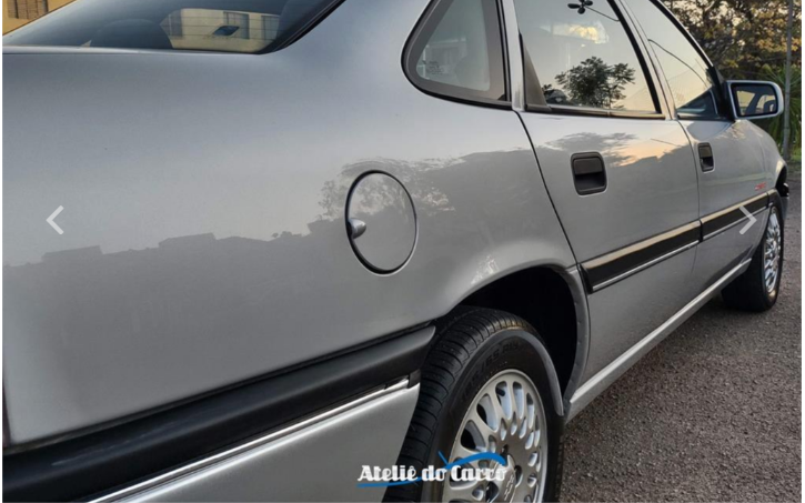

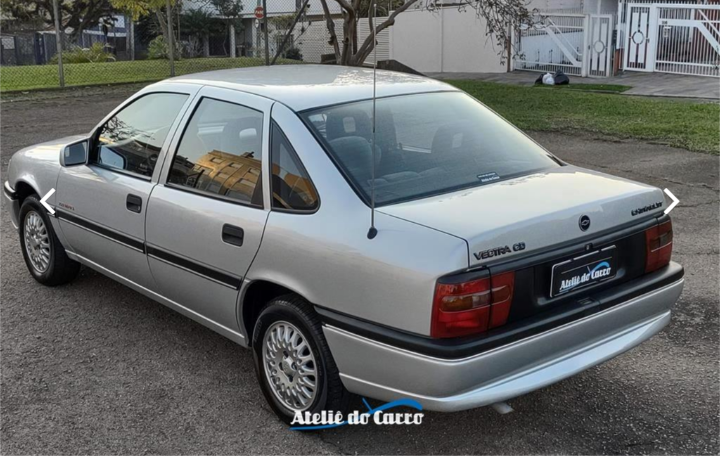

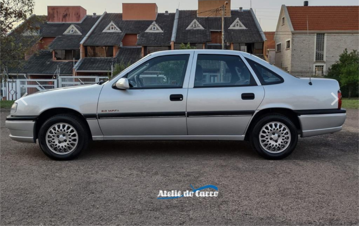

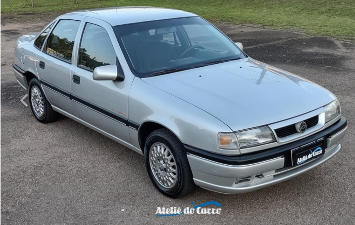

Recebi essas fotos deste exemplar. Consultando a placa, trata-se de um 1997/1998 GLS, com os para-choques e saias laterais do modelo B2, porém o porta-malas e as lanternas entregam. Posso estar enganado, mas se parece muito ter a mesma cor do meu, Cinza Pontal, que segundo as informações do tópico, só foi produzida em 2000 e 2001. Seguindo as tabelas, o modelo B1 só foi produzido em 3 tons de cinza, Blanc, Monet e Baudry, porém não achei nenhuma dessas cores parecidas. O que vocês acham?

Sim, foi trocado os para choques e pelo visto rasgou embaixo para colocar a luz da placa, eu jamais faria isto aliás coloquei no meu também 97 sem trocar tampa traseira mas dei um jeito na luz da placa. E claro troquei os faróis também, veja video o que fiz para quem quiser usar estes para choques que as vezes se esbarra na luz da plca, um detalhe lâmpadas comuns ali da forma que fiz queima na primeira chuva, ledes duram um tempo, fita de leds duram uma eternidade e já tem dois anos ali e como ficou muito claro eu fiz uma mudança pequena depois deste video colocando um plastico amarelo adesivado para abafar um pouco. E já que é pra criticar, tem uma lampada queimada ali no dele kakakakakka

acho que foi repintado , os parachoques tem o mesmo ton que a carroceria y quando pinta so uma peça por mais bom que seja o colorista da casa de tintas sempre da um sobreton e mais nas cores cinza que tem branco ,quando o branco cura sempre da uma minima diferença de ton e para os anos que tem o carro brilha de mais nas fotos se ve bonitão mais tem que olhar pessoalmente se alguem for comprar olha nas borrachas das janelas e os vidros se tem marca de fita, sempre fica alguma marquinha quando pinta e empapela os vidros para pintura , como foi trocado os parachoques eu olharia por baijo do traseiro se o painel esta em bom estado e o bocho do estepe se esta bem redondo ou foi esticado , na frente se ve mais facil porqe se a alma do parachoques no estever 100% e os paralamas tambem sempre desalinea un pouco o parachoques , mais eu apostaria a que foi repintado

Também acredito que foi repintado. De início eu ia dizer (pelo ano) que é o Prata Huet, mas não é tão escuro quanto o da foto.
