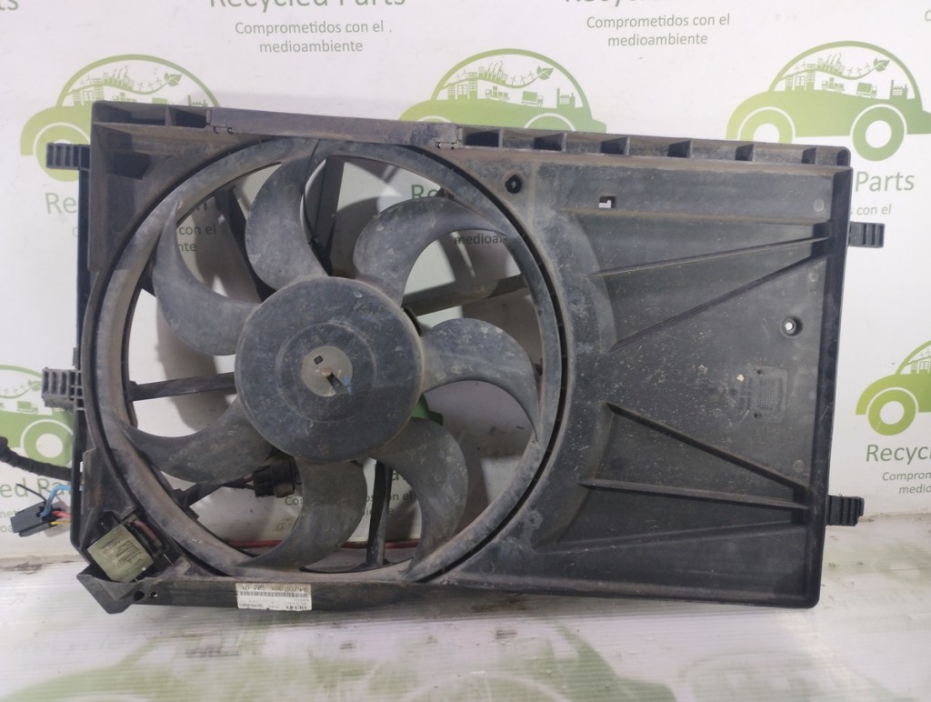

Mensagens: 9151
Ventoinha/Eletroventilador Arma e Desarma no Vectra C
por Almeidão » Ontem, 16:13
Sei que perguntei uma vez e tive a resposta mas já esqueci. O Vectra C tem somente uma ventoinha?
Mensagens: 4203
por Ju_Bueno » Hoje, 08:11
Nos de 140cv - (2009-2011) não tem a ventoinha do condensador.
08/2008-09/2011: Gol LS 1986
Mensagens: 9151
por Almeidão » Hoje, 08:34
Ju_Bueno escreveu:Fuente del Mensaje Nos de 140cv - (2009-2011) não tem a ventoinha do condensador.
Obrigado
Mensagens: 3744
por chirola » Hoje, 15:48
Almeidão escreveu:Fuente del Mensaje Sei que perguntei uma vez e tive a resposta mas já esqueci. O Vectra C tem somente uma ventoinha?
tem vectra so com uma ventoinha mais a ventinha não é a mesma dos que tem duas
a ventoinha simples cobre o radiador completo
