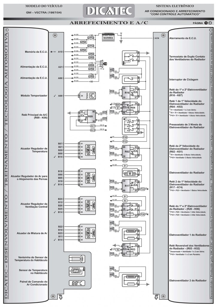

Olá a todos, saudações, gostaria de exclaresser uma dúvida em relação ao meu AC, infelizmente foi feito uma adaptação pelo antigo dono em uma resistência e o chicote que vai pra resistência está modificado. Alguem consegue me informar um diagrama ou esquema elétrico de cada um dos pinos que vão pra resistência?

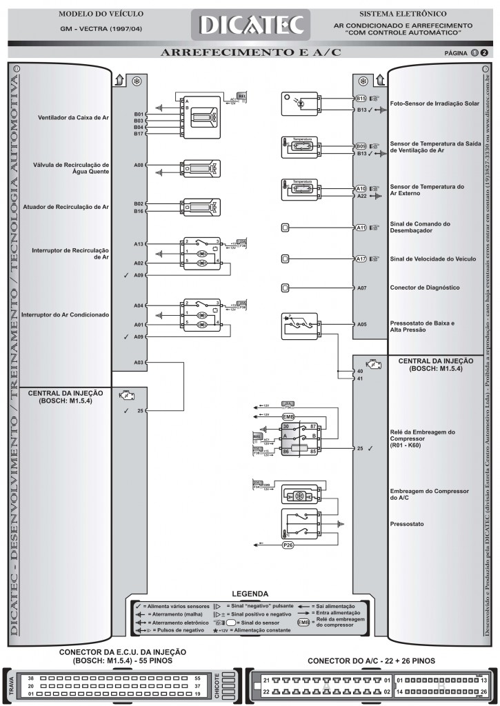

Talvez este ajude:
Mas não tenho 100% de certeza se é do digital ou analógico.
