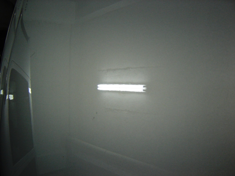

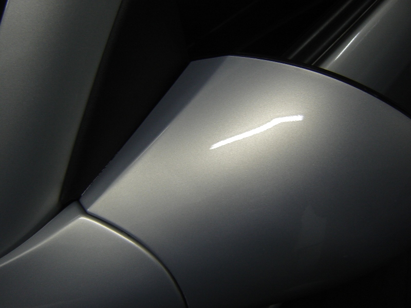

mais fotos dos resultados obtidos com o super lustrador 205 da meguiars ...
+ cera de cera sintetica tech wash 2.0, o carro ja estava detalhado este e um procedimento de manutenção ...
em Poços de caldas ...no sol

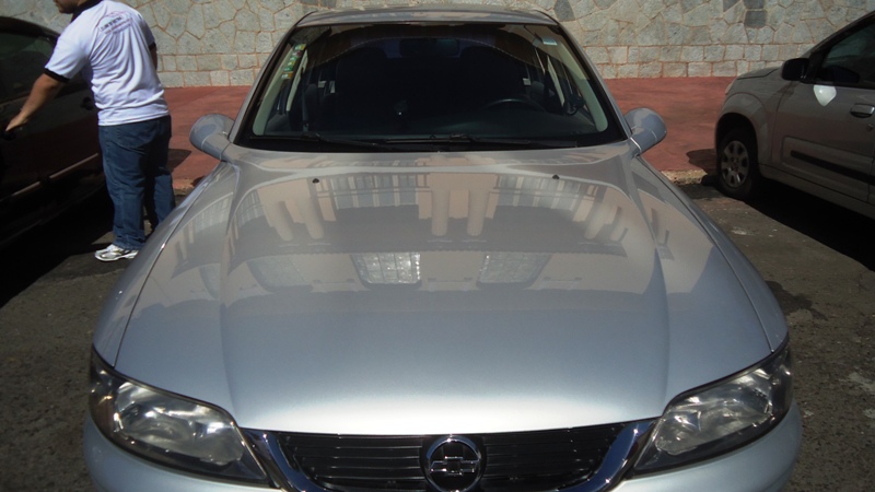

^^^^^ Foto acima...
São Lourenço, Leo? :P

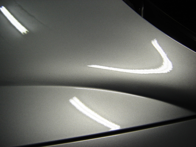

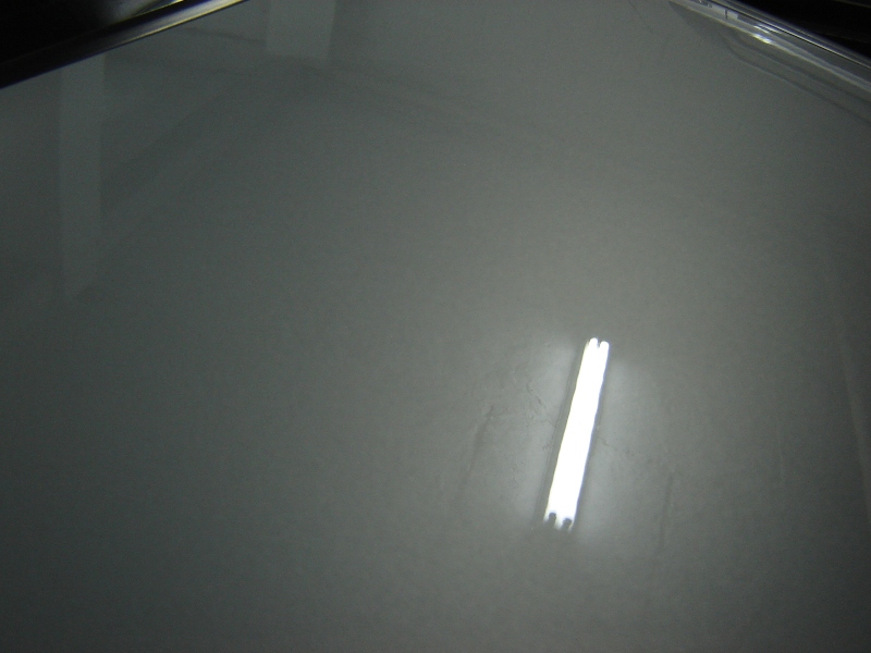

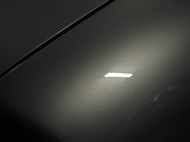

Dando continuação... Santo Malco Swirl Remover :P
Capô ainda em ordem...
Paralama liso...
Paralama finalizado...
por Arquiteto » 21 Jul 2013, 20:18
Matou a pau Abineh :102:
maravilhoso ... virou um espelho total ... ja pode aumentar 5mil no preço ...rsrsr
quanto a foto do VCD na rua e la de são lourenço sim ... carro prata
não realça tanto :52:
