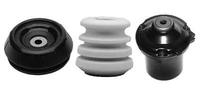

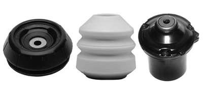

Saberiam me dizer se o kit do amortecedor (Coxim, Batente e Localizador com Rolamento) para o 2.4 AT é o mesmo do 2.0, o amortecedor e molas não são, isso ja sei.
Jeferson.eng
Mensagens: 299
Cidade: Capinzal
Re: [AJUDA] - Dicas de revisão (Básico necessário)
por Jeferson.eng » 19 Jan 2016, 21:05
lugier escreveu:Saberiam me dizer se o kit do amortecedor (Coxim, Batente e Localizador com Rolamento) para o 2.4 AT é o mesmo do 2.0, o amortecedor e molas não são, isso ja sei.
Até onde sei, é tudo igual para o 2.4 e o 2.0 AT.
lugier
Mensagens: 560
por lugier » 19 Jan 2016, 21:22
Jeferson.eng escreveu:
São diferentes mesmo, mas pelo que parece, muda só o formato do Batente. Aparentemente o do AT é menor.
Código Axios para o 2.0 Mecânico 044.1130
Código Axios para o 2.4 AT 044.1493
Códigos Originais para o 2.4 AT: Coxim: 90538936 / Batente: 93361440 / Coifa: 90468618
Códigos Originais para o 2.0 Mec: Coxim: 90538936 / Batente: 93242870 / Coifa 90468618
