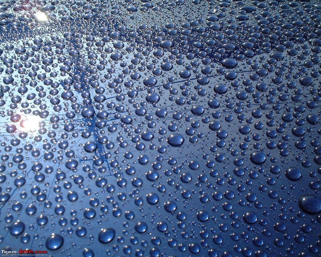

Se voce aplicar o Auto Brilho 3M após a cera, com certeza terá um brilho realçado, a qualidade deste produto não é somente em relação ao brilho, mas tambem em relação a durabilidade!!
Eu uso a cada 3 ou 4 meses, meu carro dorme no sereno entao o auto brilho da muita proteção.
eu reaplico quando vejo que durante a lavagem a agua ja não esta formando goticulas perfeitas.
quando começa a ficar assim eu reaplico
quando esta assim significa que a pintura nao esta aspera e/ou contaminada

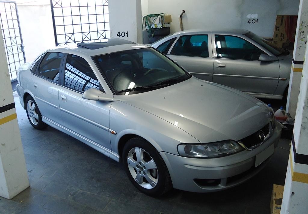

por Arquiteto » 14 Jun 2015, 14:51
flavio
para atingir os resultados as etapas a serem executas vão depender do estado atual da sua pintura
para vc avaliar isto observe a pintura no inicio ou no fim de um dia de sol ...ou a noite sob a iluminação
de um posto de gasolina bem iluminado
se envolta do reflexo do sol/ luzes vc ver circulos brilhantes seu carro estara precisando de um polimento
de refino e um bom lustro + cera
se não consegue ver nitidamente o reflexo sua pintura pode estar demasiadamente fosca e oxidada e ai
será necessário um polimento completo para obter um bom resultado final ...
qualquer dos casos comece com uma descontaminação (caly bar) e depois se o resultado do teste
sobre a luz for razoavel vc pula a etapa de polimento e vai direto para a 2ª etapa
