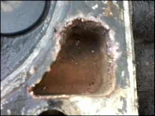

Poderia eu ficar quieto aqui e receber os créditos kakkakkakka. Mas não foi não foi o Ricardo Crispim.
Na verdade eu usei este aditivo por pouco tempo e ele entupiu parte do radiador. Ele é o mais famoso nas auto Peças e deve custar uma bagatela para estes distribuidores que nem sempre vendem ele com bom preço. O Vidro de limpeza é outra enganação e o pior que muitos informados acreditam que ele faz este milagre e 100% dos desinformados também.
Podem ter certeza não vai mudar em nada porque não passou na Globo e mesmo se passar, o povão prefere novela às informações importantes e mais temos uma arma fantástica que é a internet e por causa do I-pod ou I-phone da vida
já é bem uma minoria que vêem isto e muitos que vêem não fazem nada.

A maioria dos carros anteriores a 2000, possuíam componentes do motor em contato com o fluido, feitos de metal ferroso.
Hoje, a maioria dos carros possuem componentes do motor em contato com o fluido, feitos de metais não ferrosos de alta condutibilidade como cobre e alumínio, aí que mora o perigo, pois isso vai propiciar uma forte condução elétrica por parte do fluido de arrefecimento, pois quando dois ou mais materiais metálicos de diferentes potenciais elétricos estão ligados e se encontram na presença de um eletrólito (nesta caso será o fluido inorgânioco e quem só usa água, será ela própria), ocorre uma diferença de potencial, ou seja, ocorre transferência de elétrons de um ponto a outro, este processo corrosivo é conhecido como corrosão galvânica.
Normalmente isso se dá entre o ferro do bloco e o alumínio do cabeçote, na carcaça da bomba d’água e no eixo da bomba que somados a um fluido de arrefecimento que não está preparado para evitar essa condutividade , vai tornando-o cada vez mais ácido, gerando o que é conhecido como corrosão do alumínio. O alumínio perde elétrons para o ferro, ocorrendo erosões, buracos no alumínio, e as partículas de alumínio e os óxidos de ferro ficam em suspensão no fluido aumentando a condutividade elétrica.
Nenhum motor está livre, abaixo fotos de um motor de Ranger
No motor VW
Não encontrei nenhum foto de motor de vectra, mas acontece com eles também.
Então, os aditivos inorgânicos contém em sua formulação, certos sais que são excelentes em motores que não possuem ligas de cobre e alumínio, mas nos motores modernos o alumínio principalmente, é muito utilizado. Fusion e Malibu por exemplos são 100% alumínio. Esses sais são Fosfato, Boratos, silicatos, Nitritos e aminas inorgânicas. O melhor aditivo inorgânico vai ter pelo menos 2 sais desses que citei
O aditivo orgânico faz exatamente a mesma coisa que o inorgânico, mas não permite a condutividade e têm vida maior, normalmente entre 3 a 5 anos, enquanto o inorgânico é de 1 a 2 anos.
Já que você trocou a pouco tempo, para não gastar dinheiro novamente em tão pouco tempo, vai aalisando com o multimetro a acidez do fluido e depois de um ano faz a troca pelo orgânico.
