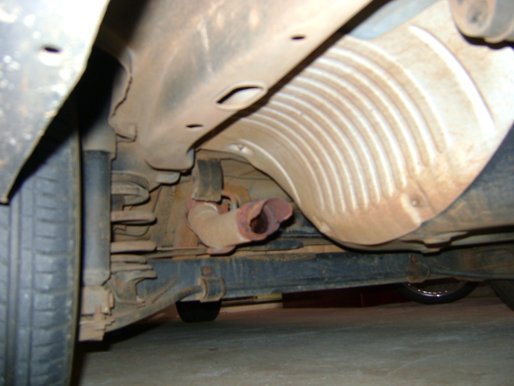

Tenho uma receitinha bem fácil pra ficar com um ronquinho bem legal: só tirar o silencioso traseiro...
Após uma viagem neste fim de semana, meu silencioso arredou completando 25 meses de uso, e pra não ficar aquele barulho chato de escape furado até a troca, arranquei ele. :23:
Re: Como deixar ronco esportivo - Vectra A
por Ju_Bueno » 08 Fev 2016, 20:38
Ta aí pessoal, segue a foto e o vídeo com o áudio:
http://www.youtube.com/watch?v=mobht9BbT5s
