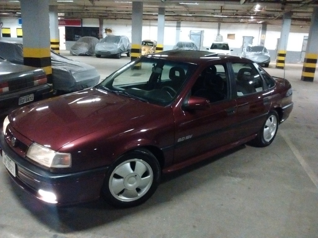

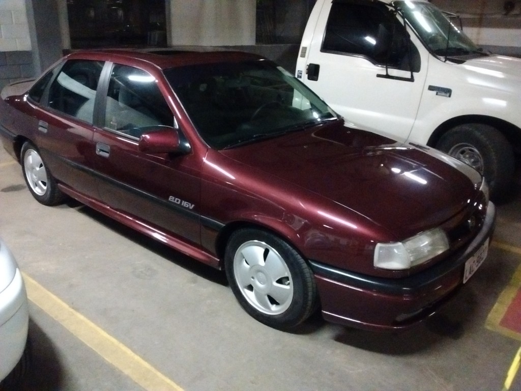

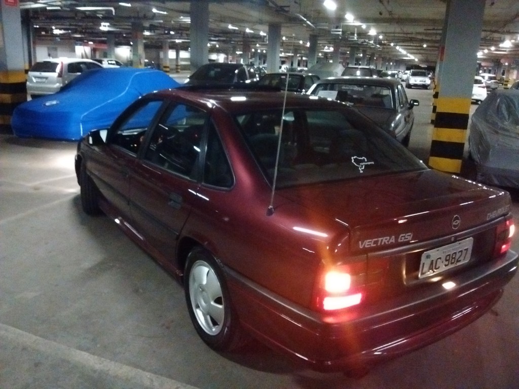

Ps: Seguem as fotos dele como está atualmente, fiz a suspensão, coloquei pneus novos e fiz uma série de outros serviços (Caixa de direção, limpeza do sistema de arrefecimento, velas, cabos, filtros, limpeza de bicos, correia dentada e tensores)

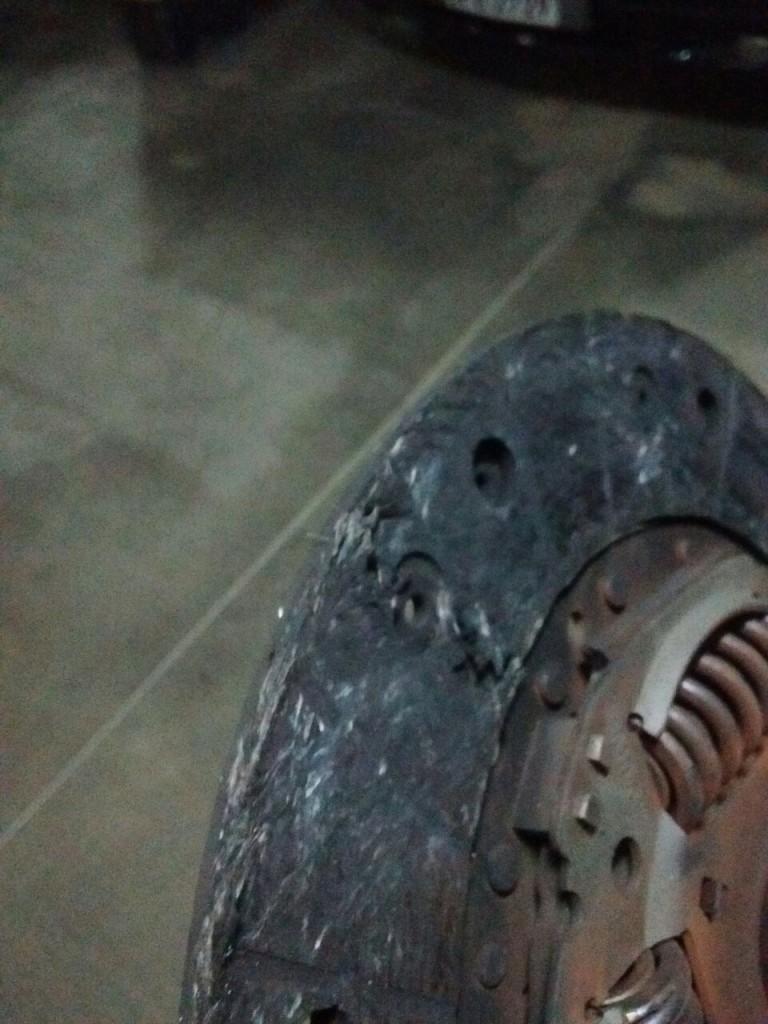

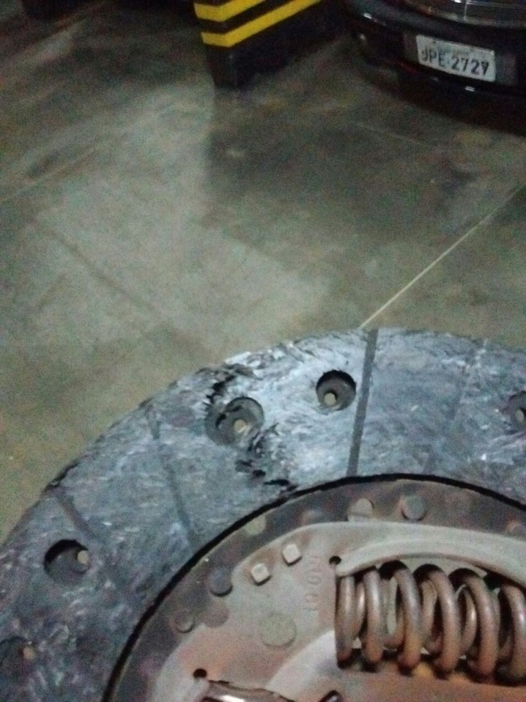

Realmente era o kit de embreagem a causa dos meu problemas!
Olhem o estado que tava o disco. Essa parte rasgada tava mais alta, e o disco acabava nao desacoplando totalmente, o que causava dificuldade nos engates e trepidação!
