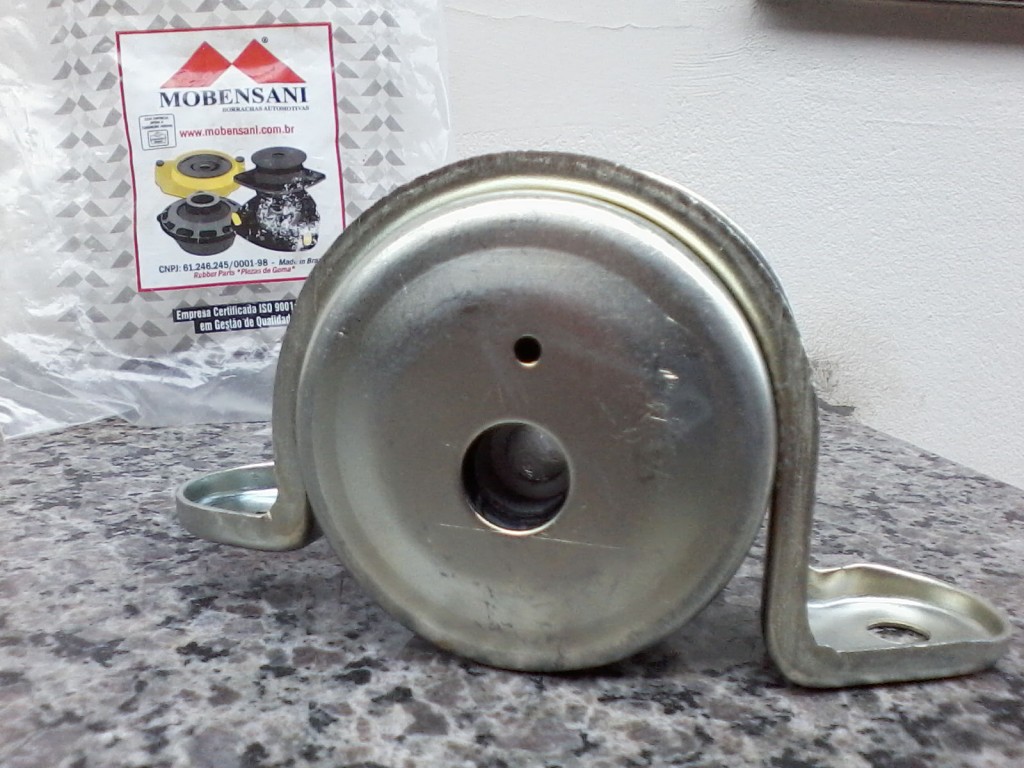

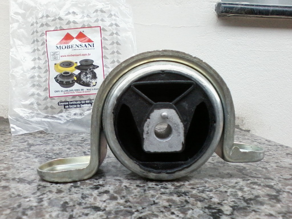

Estou no impasse ainda. Como meu mecânico está enrolado, ele não lembra de cotar a peça pra mim. Acho que terei que comprar eu mesmo, assim não tenho que engolir goela abaixo o preço que ele me repassar. Numa dessas ele me disse o nome da loja que costuma comprar; liguei lá e a marca que eles trabalham desse coxim é JAHU. Achei essa marca na mesma loja em que comprei meu radiador: http://www.rabruneautopecas.com.br/coxi ... 17613.html
Será que encaro?
E desse outro anúncio o vendedor me informou que a marca é Mobensani, considerada original... http://produto.mercadolivre.com.br/MLB- ... e-96--_JM#
Alguém conhece a marca?

Re: Coxim do motor lado direito - Vectra A
por Ju_Bueno » 25 Dez 2014, 17:15
Coxim trocado, pessoal. Foi Mobensani mesmo...
O original estourou a borracha mesmo. Vamos ver o que vai dar agora!
