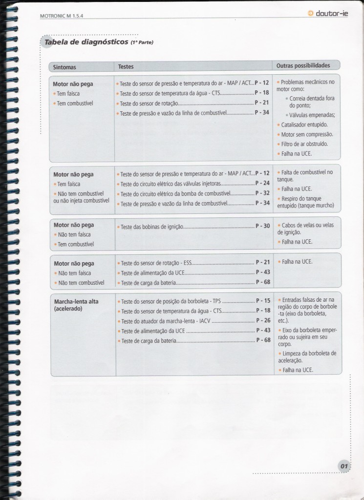

Re: Pane eletrica
por Arquiteto » 14 Dez 2015, 22:14
Este roteiro e para o vectra 2.2 injeção bosch motronic mas
acredito que as verificaçoes são as mesmas pro seu caso ...
