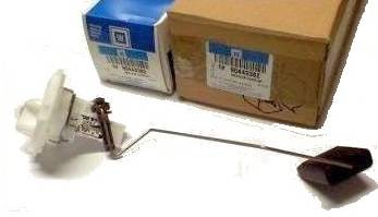

por amf » 06 Ago 2015, 14:26
Eu ja e gastei R$ 800 com peça e m.o. e gastos 5 dias com o Vectra no cavalete, o mecânico era muito lerdo.
E ainda me quebrou o suporte que fixa os cabos do sistema ABS na carroceria. Um imbecil.
A boia comprei na Vigorito, R$ 485 e foi importada da (Alemanha) by Opel.
É esta ai.

Eu acreditava que era so desrosquear e pronto. Tiveram que retirar o tanque fora para levar na bancada e usar uma ferramenta para soltar uma e colocar a outra. Me disseram que realizaram a lavagem do tanque, mas não acredito que o fizeram, se não teriam me mostrado o processo todo.
