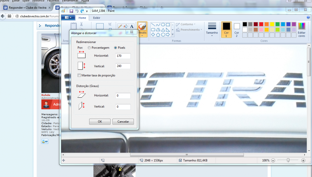

serginho_vectra A escreveu:ja tentei trocar o avatar varias vezes, mas o tamanho nunca da certo, naum to conseguindo trocar...
no Widows pega a imagem q tu quer usar e com o botao direito mo mause escolhe editar > redimencionar > escole pixels > desmarca manter proporçao > coloca as medidas > e salva.
ai é so escolher a imavem p/avatar...
acho q vai ajudar,valeu!
Re: Suporte do motor lado direito - Vectra A
por serginho_vectra A » 14 Out 2014, 09:45
opaa valew jandrei, agora sim kkk consegui troca essa foto, obrigado
