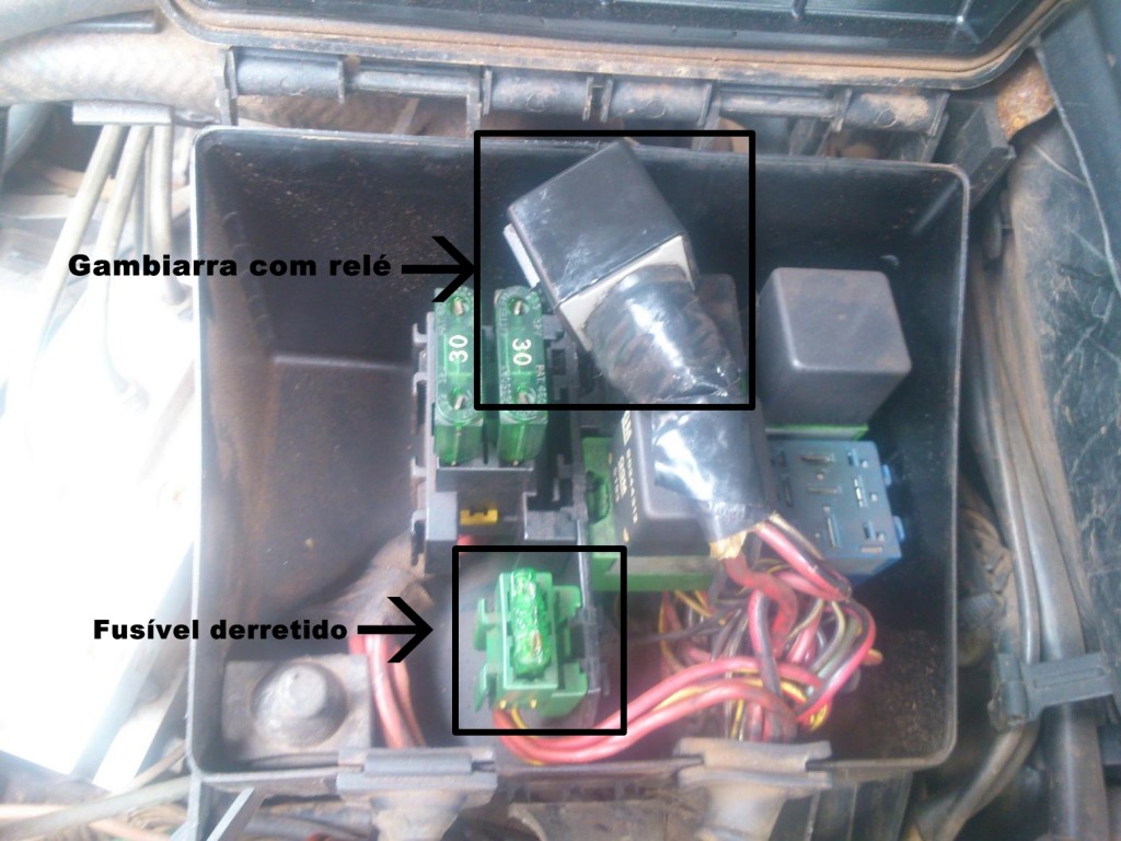

Galera, hoje sem nada pra fazer resolvei abrir o capô do meu VACD pra conferir nível do óleo água do radiador e dos limpadores, em fim sempre abro essa caixa de fusível que fica próximo ao reservatório de água dos esguichos, em fim hoje abri e notei que tem um fusível tipo lâmina de 30ah derretido, o fusível é dos pequenos (iguais os da caixa de fusível interna)
Queria saber se alguém sabe a função dele e da gambiarra que fizeram com aquele rele conforme a foto que mandei aí abaixo ↓↓↓

Nossa ai tem gambi, seguinte neste compartimento vão fusiveis e reles das ventuinhas reles do abs.
E este rele fora com fita isolante mostra alguma coisa anormal. Ai tem que ver um eletricista profissional com boa vontade para resolver.
Se o fusivel esta queimado vc deve estar sem o ventilador do radiador, ou esta ligado direto, com risco de curto-circuito.
Procure imediatamente o profissional gabaritado para solucionar.
