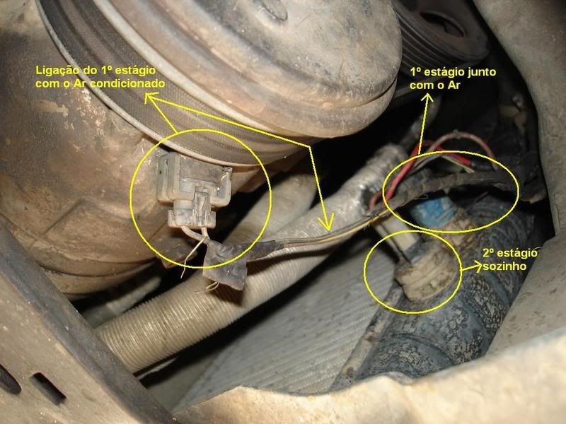

A Alguns dias um lunático bateu de frente no meu Vectra.. Salvo que não aconteceu nada de grave,ele quebrou a caixa de AR do radiador do lado do motorista. Após a troca da mesma,lanternagem e outros,agora o carro tem um pequeno vazamento de agua do lado do carona no radiador. Após algumas analises eu "constatei" que parece estar merejando agua do Cebolão da imagem abaixo só pra ajudar a identificar:
Agora vem a seguinte questão: Existe alguma borracha de vedação ou até um veda junta tipo o que se usa na VT para melhor fixação ou seria a troca do cebolão para ver se resolve o problema?!
Lembrando que o carro só pinga agua quando está "aquecido". Quando está frio não pinga nada. Se desligar ele a noite e ver de manha não tem agua no reservatório mas ainda tem agua no sistema todo (motor e radiador)

se não me engano tem um anel ou arruela, como quiser chamar, no cebolão sim

Neste cebolão tem um anel que resseca muito e pode realmente ter danificado na batida. Se você for trocar este anel, passe graxa antes de colocar ele no local e não não deve ser muito arrochado porque ele pode partir.
Bem, estou julgando que seja ele o problema, embora eu não acredite. Muitas vezes aparecem micros fissuras e mina agua, muito pouco mais mina e isto acontece na caixa inteira, aliás não é caixa de ar, é de agua mesmo ou até mesmo pode estar minando da própria vedação da caixa que pode ter sido abalada com o choque. Sinceramente se for isto, melhor trocar o radiador, esta troca de caixa pode agravar o problema dele. E as vezes fica mais caro mesmo sem contar com o problema que poderá aparecer em um futuro não tão distante.

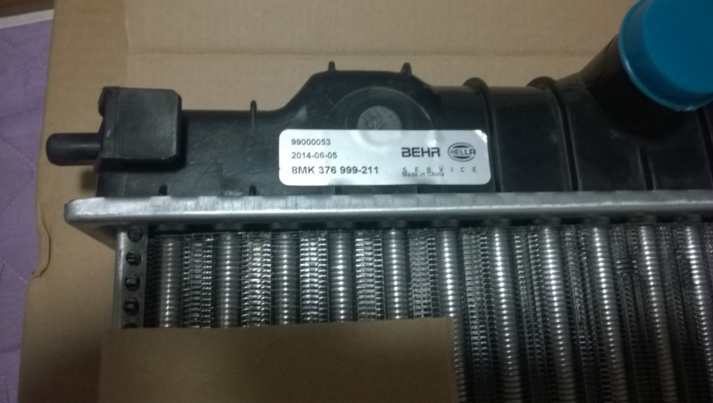

Meu radiador esta vazando. Medi e ele tem 23mm. Vou trocar por um de 34mm conforme citado em um tópico aqui do fórum. Alguem achou um de 34mm brasado? Pode me indicar e passar o contato da loja?

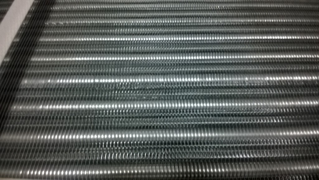

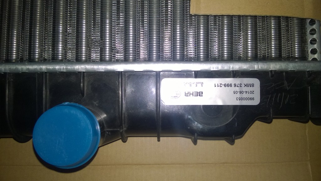

Meu pai hoje foi na acioly e comprou um delphi 34mm só que nao é brasado. Será que dá problema? Ou esse tb serve?

tsousacosta escreveu:Pessoal boa noite.
Delphi 34mm e não brasado? Que estranho. Coloca umas fotos ai, quanto que pagou?
Então esse é com os canos redondos?

Fala Fabio blz?
Cara ai estão as fotos. Ao meu ver os canos são redondos. Foi R$519,00 na Acioly
