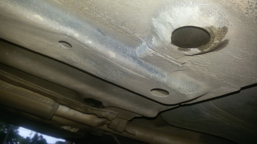

Pessoal, estou com um leve desespero com meu Vectra. Ontem estava viajando e peguei muita chuva na estrada, em um certo ponto da viagem tirei o pé do apoio ao lado da embreagem o coloquei no meio do tapete, eis que tenho uma surpresa. No momento que eu pegava uma lâmina de água sentia a água batendo embaixo do meu pé. SIM! como se tivesse sem assoalho e a água estivesse sendo jogada direto no carpete. Porém vi que era em um pequeno pedaço, resolvi seguir viagem afinal era noite e não tinha o que fazer no momento.
Hoje olhei por baixo do carro e percebi diversos furos no assoalho, porém furos "de fábrica" pois impossível terem tal formato, foram projetados, quando coloquei o dedo neles senti a esponja do carpete. Ou seja, tava entrando água mesmo. Obviamente deveria de ter algum tampão de borracha que os fechariam, como é no compartimento da roda do estepe onde tem esses furos redondos, mas tem os tampões. Porém agora não sei onde consigo isso, não sei o nome da peça nem nada.
Vou precisar tirar essa forração pra ver como tá o estado dessa parte debaixo do assoalho, certo? Deve tá podre, não sei a quanto tempo estou andando sem isso. E o melhor de tudo, não tenho nem idéia de como tira a forração...
Já estou sentido uma leve dor de cabeça por aí... KK'
Seguem fotos:

O problema não são estes furos e sim este furo onde está o tampão de borracha fora do lugar, este tampão tem um encaixe que fica parte para baixo e ele está totalmente fora só encostado em cima. Um detalhe, apesar de ser errado, mas dá para colocar este tampãp de baixo para cima também.
Os outros furos não entram dentro do carro.

Almeidão escreveu:O problema não são estes furos e sim este furo onde está o tampão de borracha fora do lugar, este tampão tem um encaixe que fica parte para baixo e ele está totalmente fora só encostado em cima. Um detalhe, apesar de ser errado, mas dá para colocar este tampãp de baixo para cima também.
Procurei esses tampões só achei os pedaços de um, creio que tenham se deteriorado com o tempo. Onde compro novos, alguém sabe me dizer o nome da peça? E precisarei tirar a forração do assoalho do carro pra chegar a situação? Se sim, alguém tem idéia de como fazer?
Obrigado.

Auto peças tem, este tampão do fundo, é meio que universal. Para colocar ele corretamente, se voce tirar o banco já dará para colocar ele por baixo do carpete usando o olho do dedo, mas o local precisa está limpo para uma boa vedação e basta colocar ele e empurar no meio para ele entrar.
