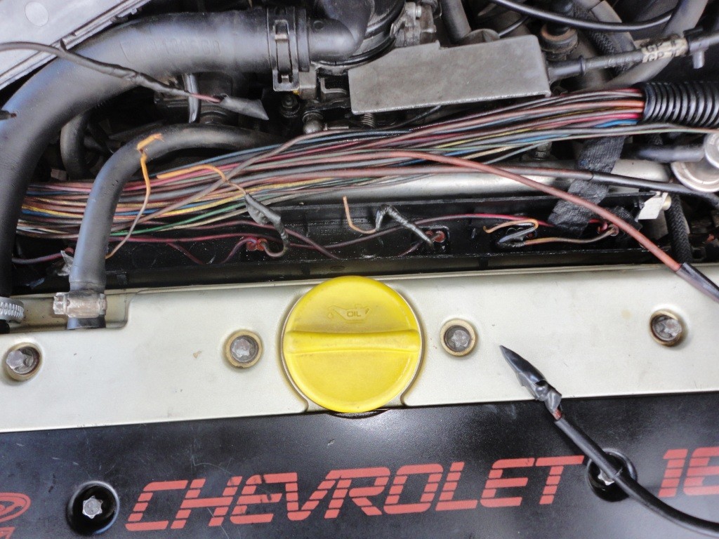

Estou precisando refazer a ligações dos fios dos chicotes dos Bicos injetores, porque esta um lixo, tem varias emendas e ate fios partidos!
Porem não sei quais são os fios que vão ligado em cada um dos 4 socketes/chicotes...
Alguém poderia postar o esquema de ligação, se possível com fotos de como os fios são ligados nos bicos injetores?
Vou tira foto amanhã do "caos" da atual situação dos fios do chicotes dos bicos injetores, aonde possui varias emendas e ate fios cortados!

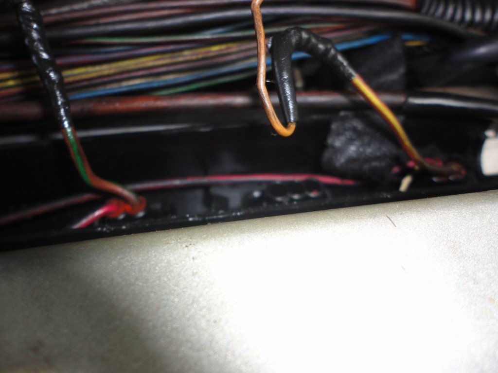

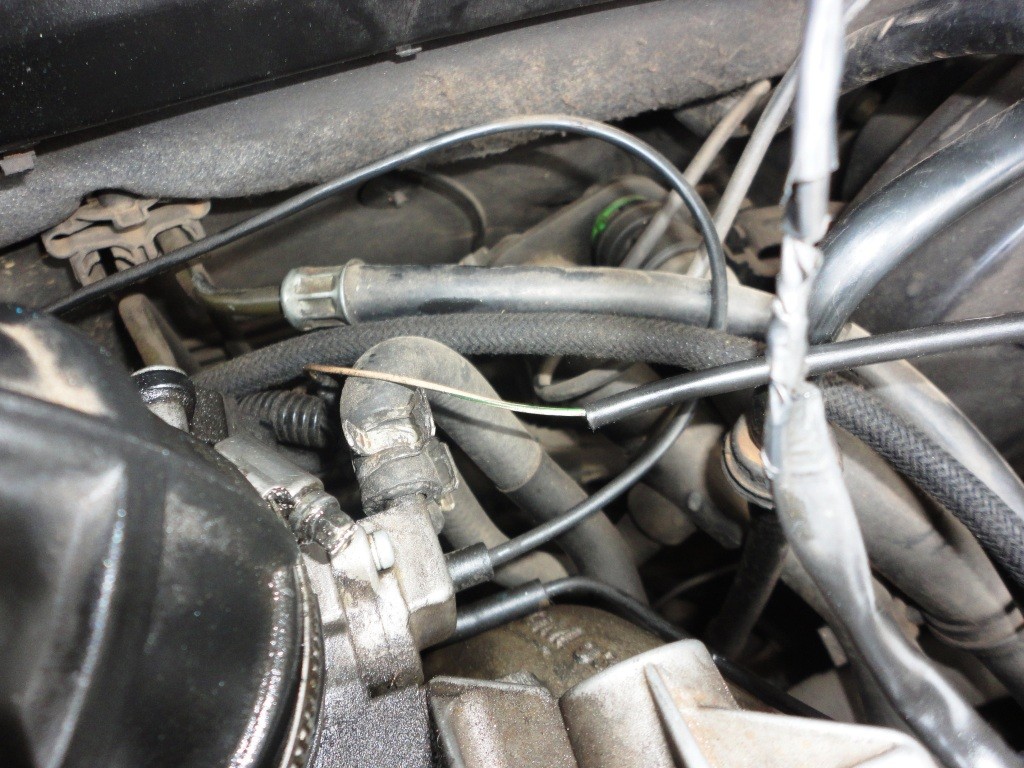

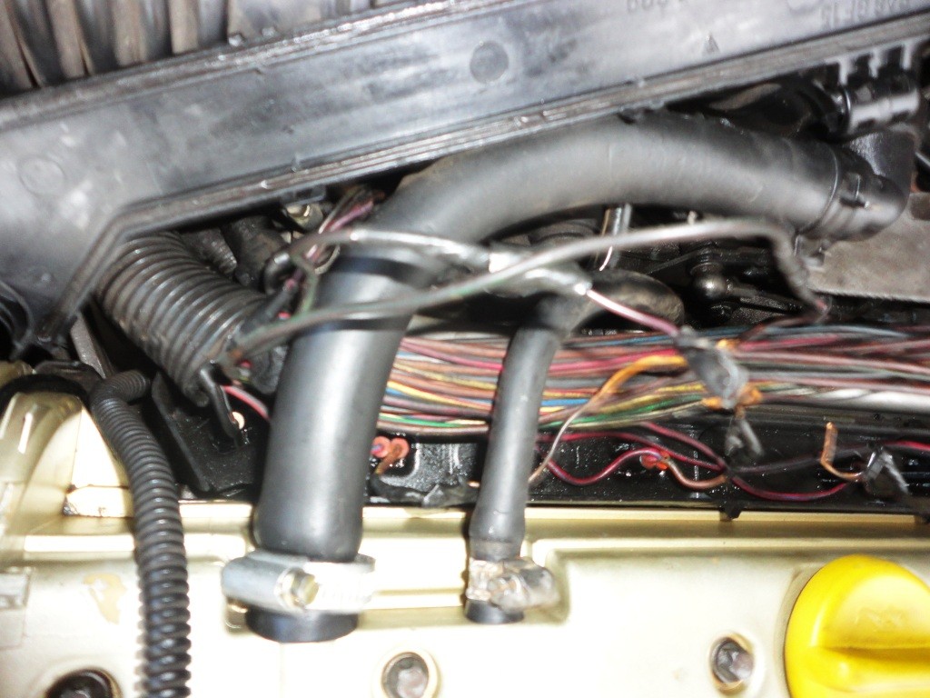

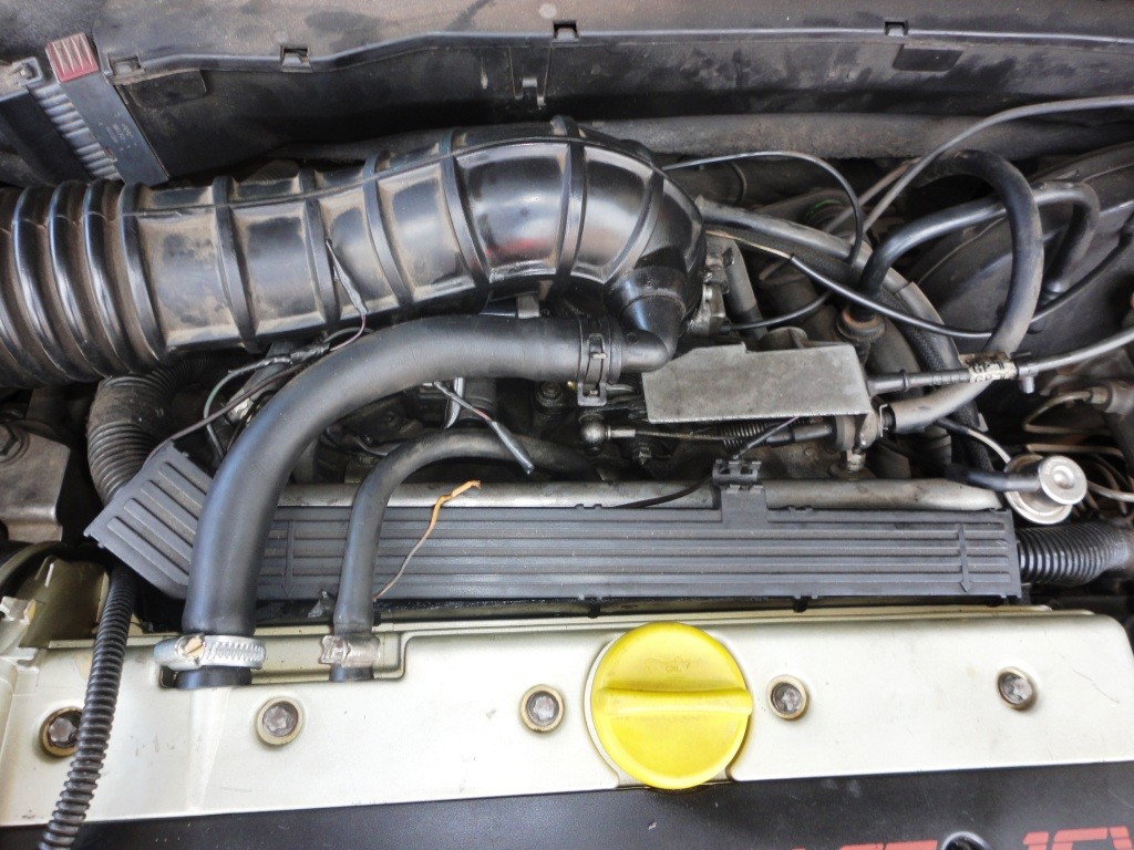

Segue as fotos e as duvidas em cada foto!

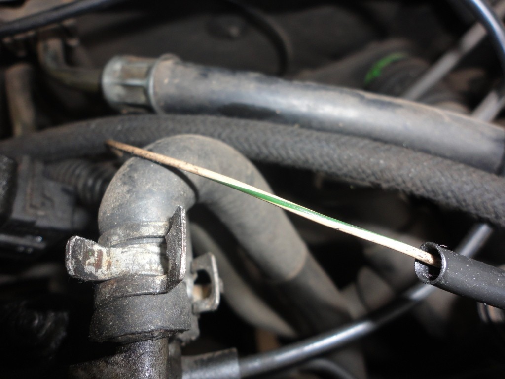

Esse fio Verde e branco é ligado aonde?

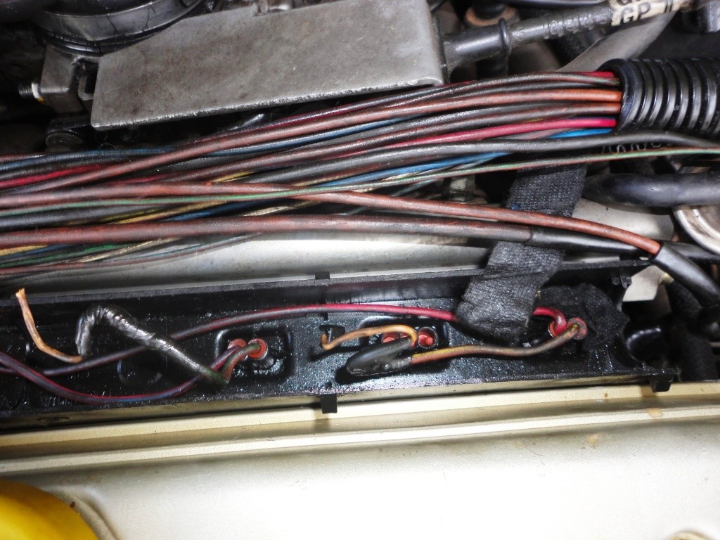

Olha que situação lamentável, vários fios cortados!

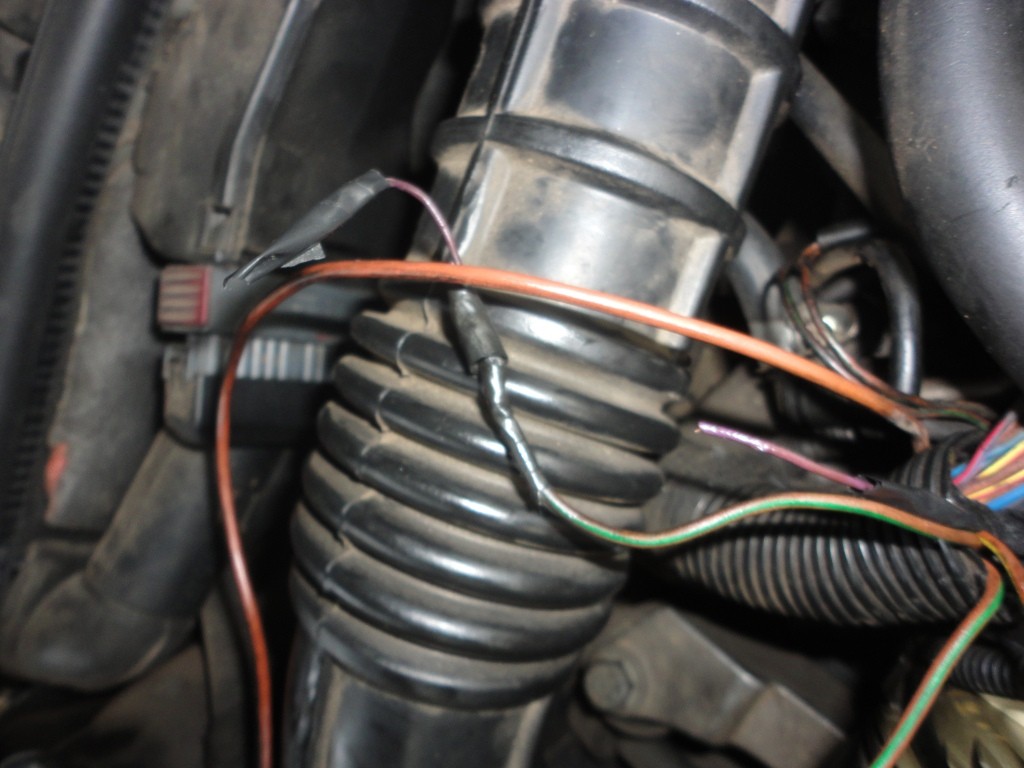

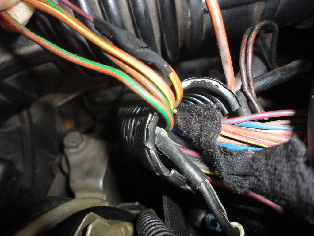

Esses fios laranjas do conector do bico injetor é ligado aonde?
Por acaso esses fios laranjas do sockete/conector dos bicos injetores são ligados nesse fio laranja que esta cortado e não ligados em nada?
Mais uma foto do fio verde e branco, aonde é ligado esse fio?

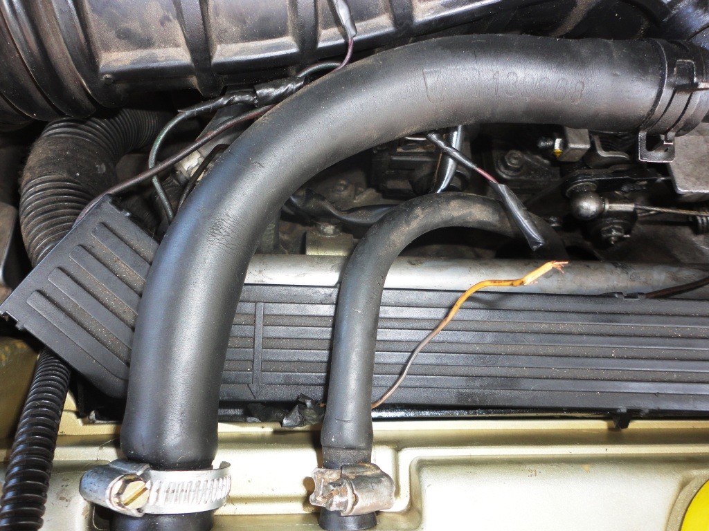

Tem um fio verde desse chicote que também esta quebrado/cortado e não sei aonde ele deveria ser ligado!
Por favor me ajudem a solucionar esses problemãooo!!! :13:
Peço que se alguém puder, poste fotos da ligações desses fios!

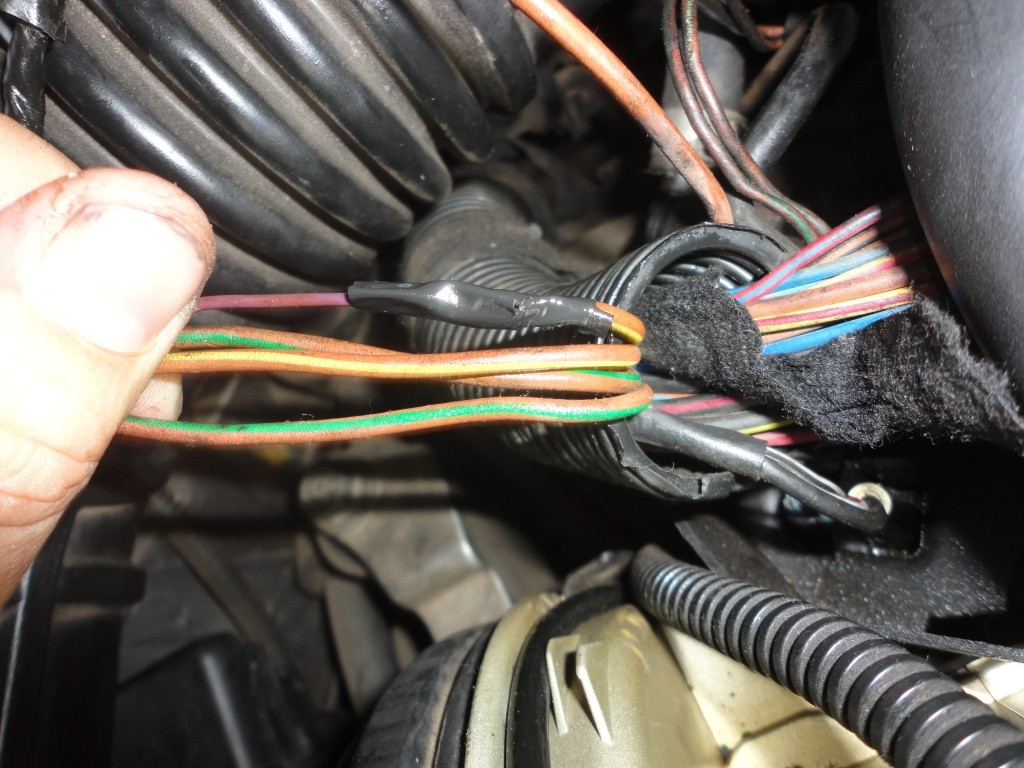

Descobri os 4 cabos partidos do soquetes/conectores dos bicos injetores!
Os fios são 2 marrons e amarelos e 2 marrons e verde, que são ligados nos bicos!
Estou correto?
Agora só estou na duvida quando ao fio Marrom, aonde esse fio é ligado?
E aonde é ligado o fio Verde e branco?

por thiagoVectra B » 22 Fev 2015, 12:57
Boa tarde!
Descobri qual é a função dos fios Verde e branco e marrom!
Eram utilizados para o GNV!
